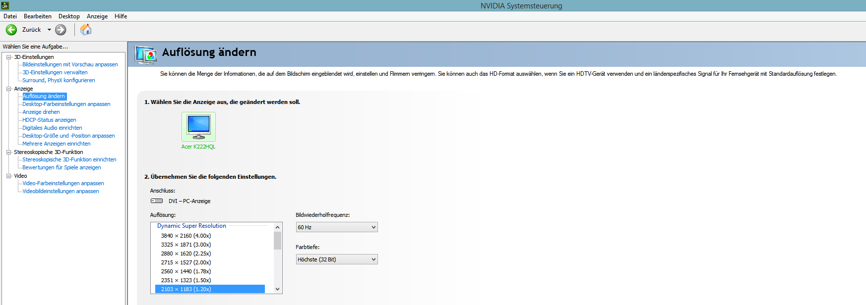

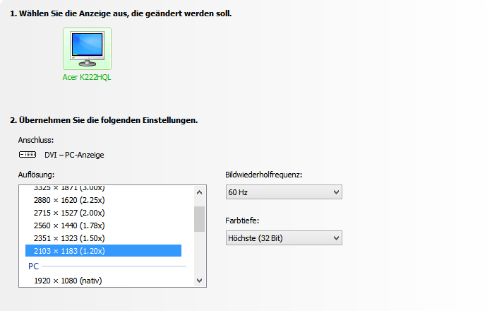

Guten Morgen,
Ich habe eine Inno 3D GTX 970 verbaut und wollte in meinen Nvidia Grafikoptionen die Auflösung auf 2101x1183 umstellen.Leider wirkt dann meine Schrift als wenn jemand mitn Radiergummi drüber gegangen ist und teile der Schrift fehlen.Wie kann ich das wieder in Ordnung bringen?
Treiber Version ist die 347.09
Danke schon mal im vorraus.
Gruß

Du musst die Auflösung im Spiel einstellen und nicht im Windows...
Außerdem würde ich für DSR nur 1,78x; 2,25x und 4x empfehlen, dann hat man nicht diese "krummen" Auflösungen
Nach Aktivierung der DSR Option im Treiber bieten die Spiele höhere Auflösungen. Da stellst du das um.

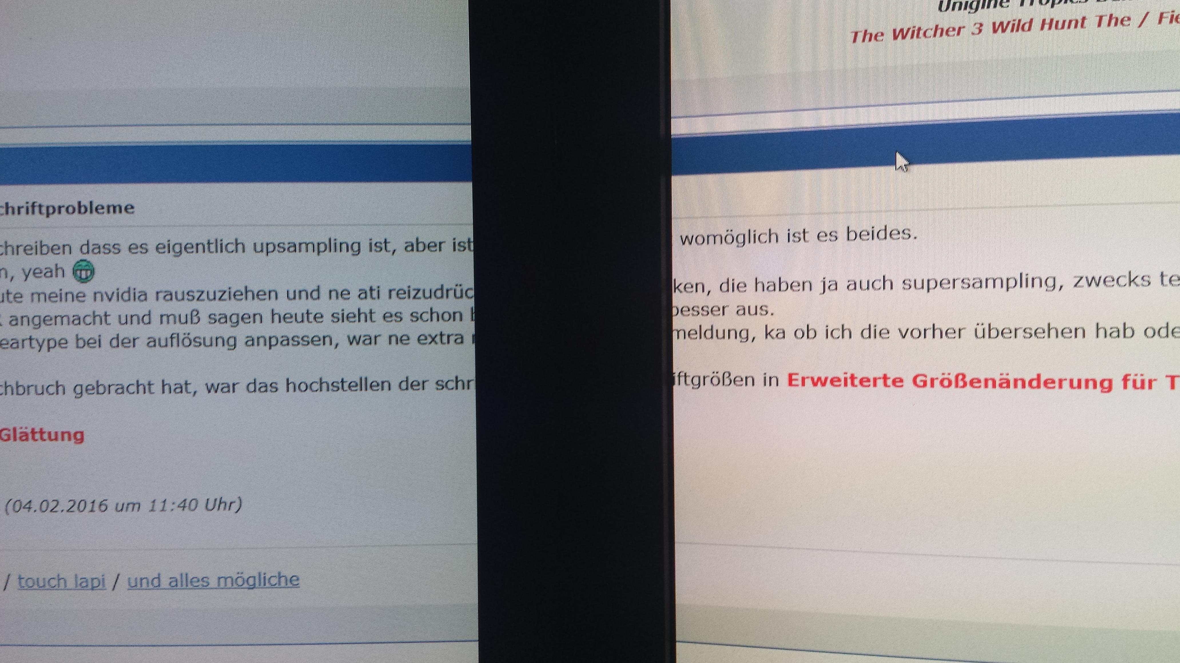

hatte geplannt heute meine nvidia rauszuziehen und ne ati reizudrücken, die haben ja auch supersampling, zwecks test wie es da so aussieht,
aber nochmal DSR angemacht und muß sagen heute sieht es schon besser aus.
ich konnte auch cleartype bei der auflösung anpassen, war ne extra meldung, ka ob ich die vorher übersehen hab oder sie nicht da war ^^
was aber den durchbruch gebracht hat, war das hochstellen der schriftgrößen in Erweiterte Größenänderung für Text und andere Elemente
edit: und DSR - Glättung
mhh, hat ja echt lange gedauert bis sich die ati karte einbauen lassen wollte :D
aber wie ich sehe, hat es sich fett gelohnt.

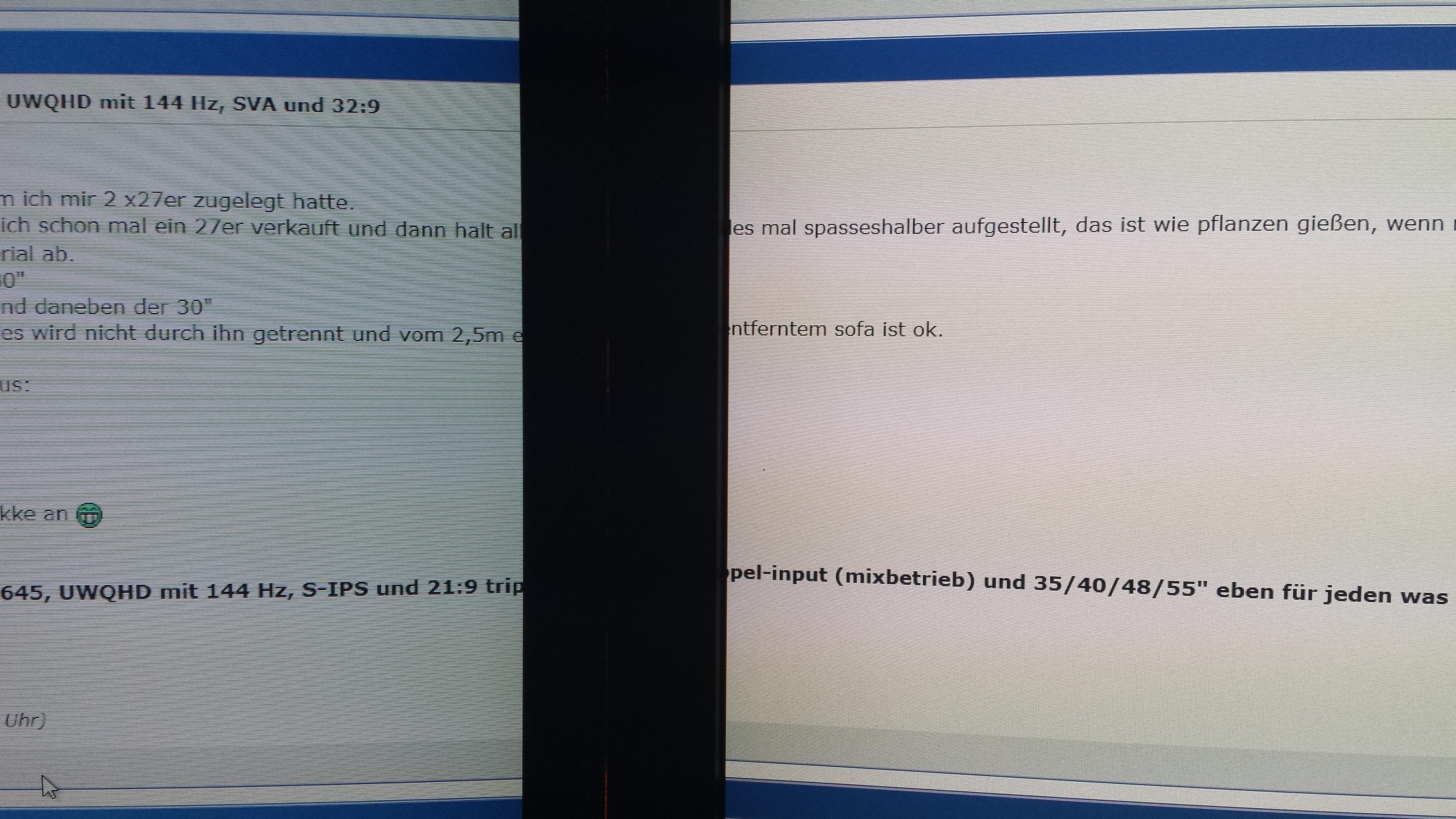

- monitor links 22" hochkant DELL 1050x1680 > 1200x1920
- monitor rechts 30" 2560x1600
- ausrichtung fürs foto nicht optimal.
