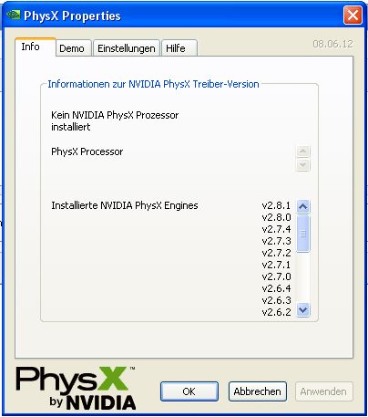

Ich habe ein Problem mit Cellfactor es startet nicht
Es kommt immer die Meldung
Kann mir Bitte jemand Helfen ???
Das gleiche Problem kommt auch unter Vista
da habe ich aber den Gemoddetet Treiber noch nicht drauf.
hatt jemand auch das problem??
MFG master_nick_123
MFG master_nick_123

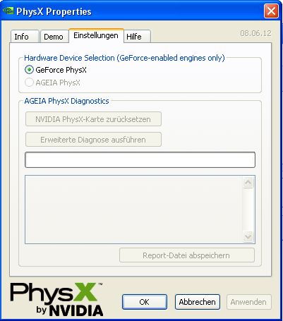

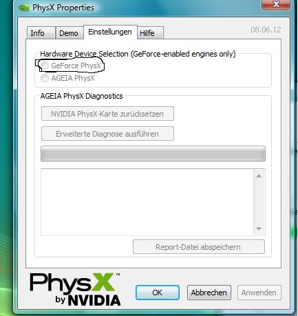

AntiSKill schrieb:danke Johannes7894561
das selbe problem hab ich auch, bin mir nich sicher ob sie jetz geht oder nich...
Ebenfalls selbes Problem
9800GTX auf Vista Ultimate 64bit installiert ohne modded .inf, da die ja, soweit ich das mitbekommen habe, nur für alle älteren und noch nicht unterstützten GPUs sein soll - oder ?
