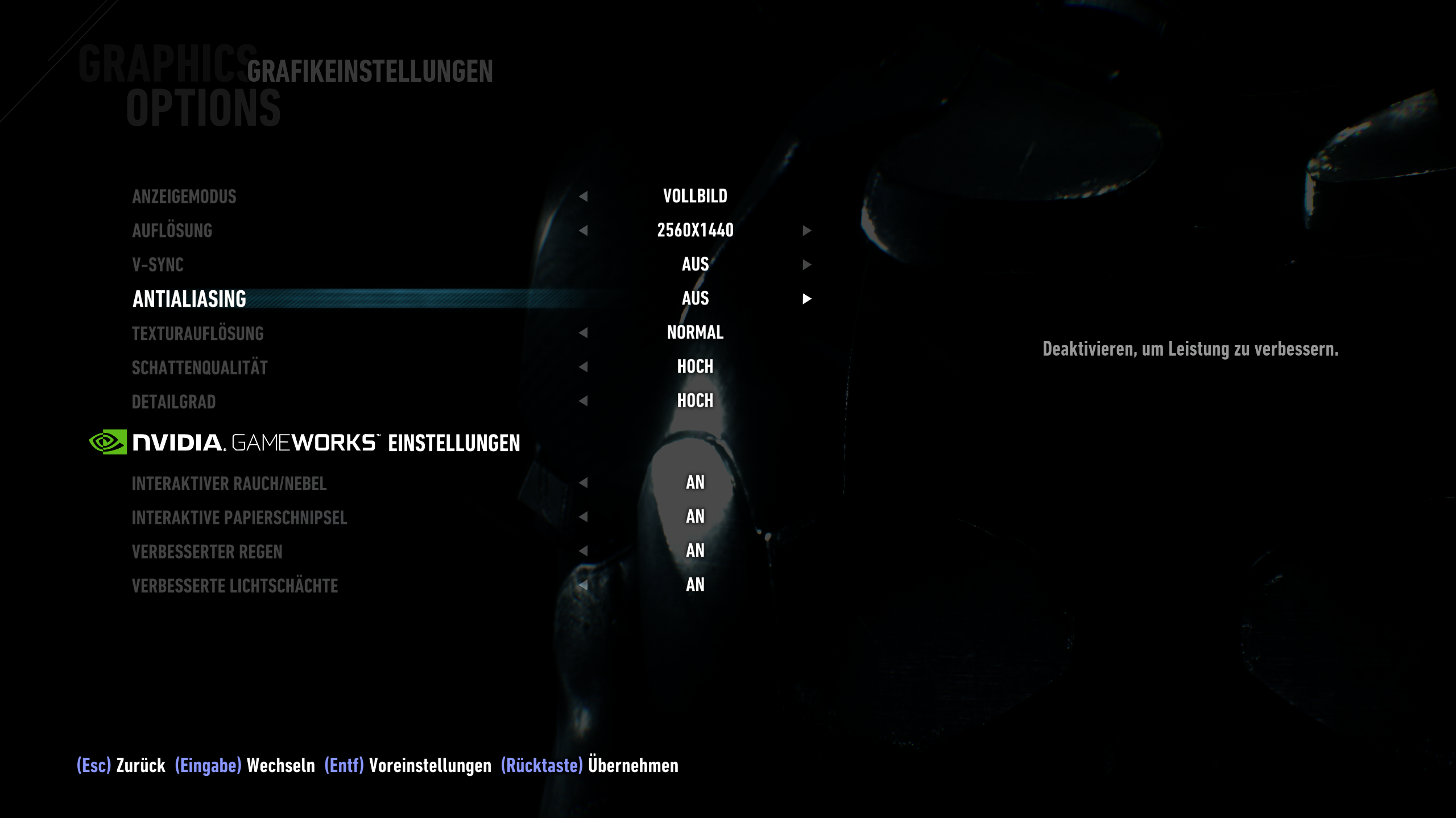

Batman Arkam Knight im PhysX-Test.
GTX Titan X + GTX750TI als PhysX-Karte
Settings im Game:
TitanX alleine:
Min, Max, AVG
39, 80, 59
TitanX + GTX750TI
Min, Max, AVG
41, 80, 63
Dabei ist die GTX750 scheinbar teilweise in Klotz am Bein der Titan X, man schaue sich an wie die Auslastung der TitanX zusammenbricht, während sie auf die PhysX-Leistung der 750TI wartet.
Aber an anderen Stellen (dort wo das Batmobil Kreise dreht und Neben fliegen lässt), wo die PhysX-Graka gerade mal 60% ausgelastet ist, dort habe ich 10 FPS mehr (68 zu 58). Das einzige Problem daran. Sobald ich PhysX auf der TitanX laufen lasse macht der Afterburner nur noch schwarze Screenshots :-(

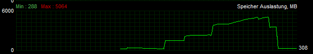

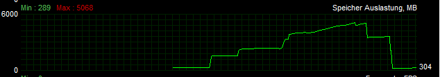

Mich wundert ein wenig die VRAM-Belegung im Bench. Ich komme da mit allen Effekten & AA auf ~5GB, allerdings im Game auf ~4-4,5GB & das mit einer 3,5+0,5GB-Graka ...^^ Wird Zeit, dass neue AB-Versionen folgen ... :-)
Ich hab kein Anti-Aliasing an :-)
Du weißt ja .. UHD und so .. nicht mehr so richtig nötig :-)

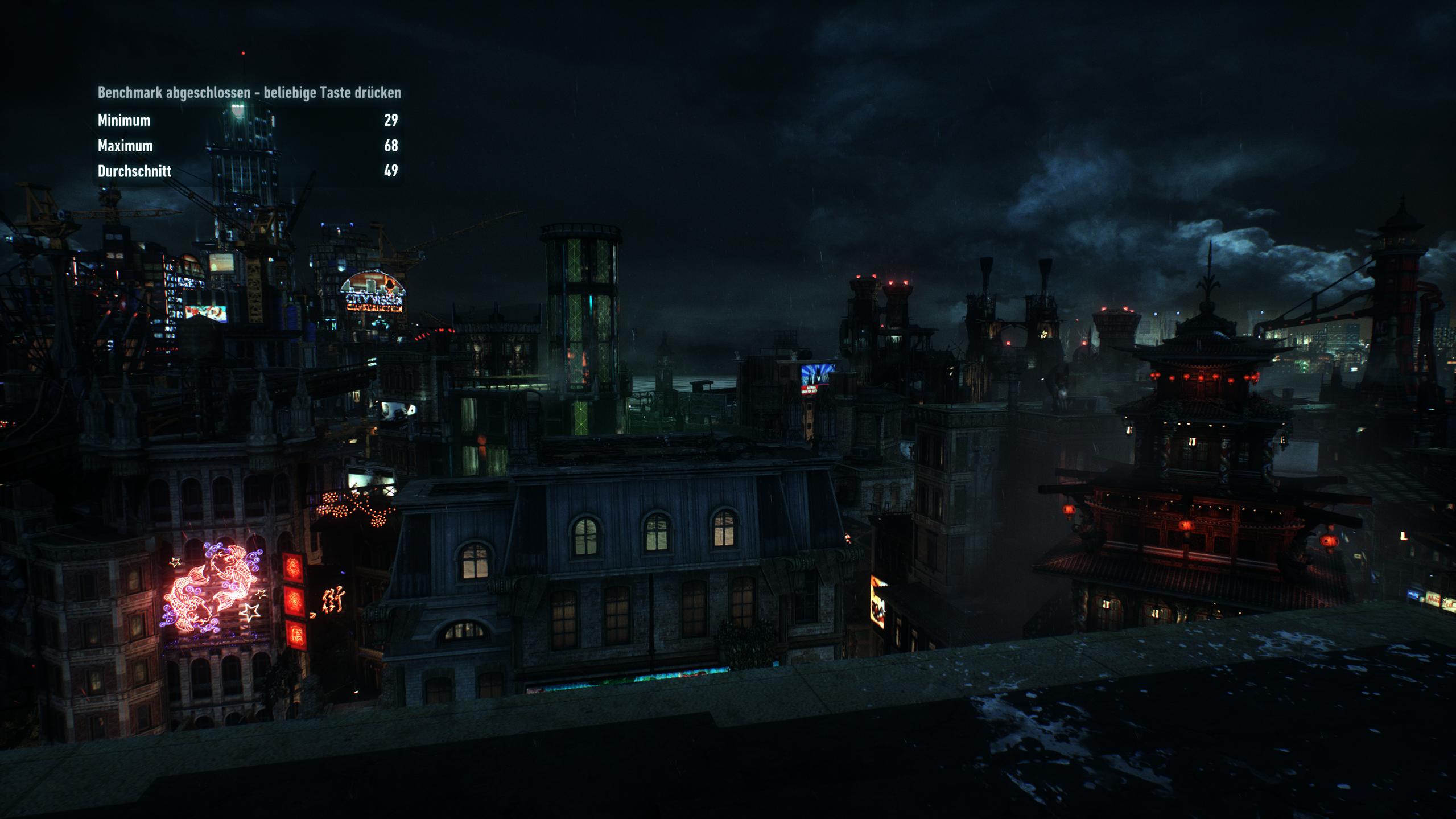

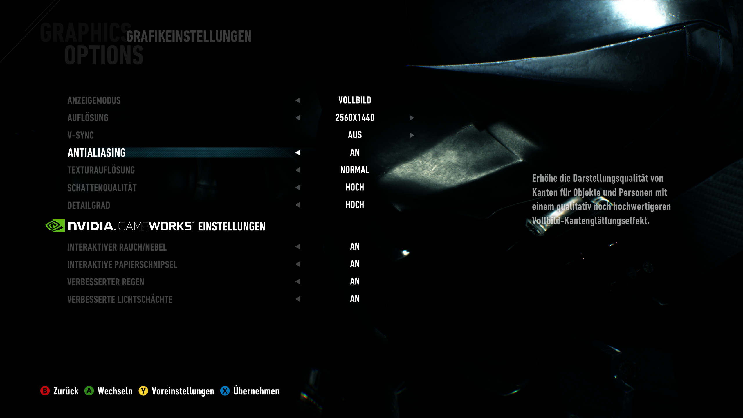

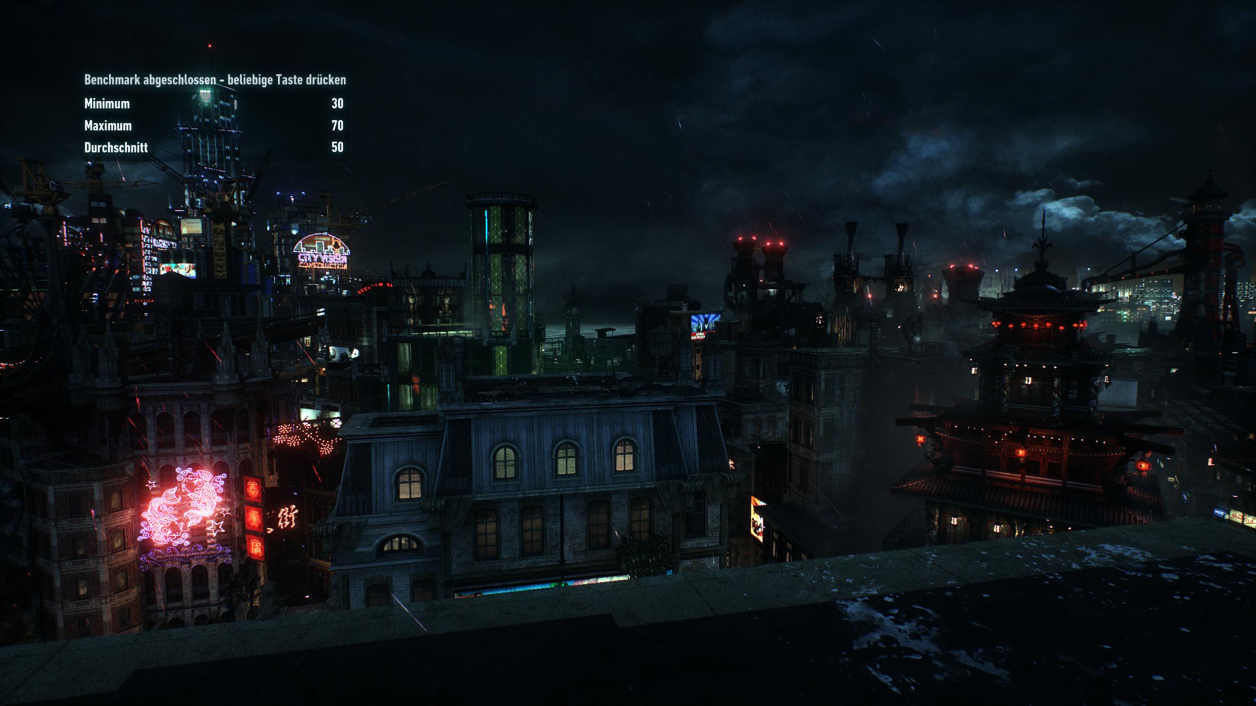

Weiß ich, aber macht das gleich 1GB aus? Ich könnte es mal testen, mit AA & ohne u. natürlich "popelige 1440p" ...Man kann eigentlich sagen ...eine 970er leistet unter 1440p das, was eine TitanX unter 2160p leistet ... :D
Naja, im Game gehts dann auch (ohne Win10) bis 8GB hoch. Passt schon irgendwie in den Rahmen, füllt sich über die Zeit und der Screen ist ja praktisch sofort nach Start.
Der AA-Mode im Spiel ist doch sehr schonend & lt. Frames als auch AB-VRAM-Anzeige gibt es da ~keine Unterschiede. Du könntest daher folglich den AA-Mode aktivieren, trotz 2160p, ohne nennenswerten Performanceverlust ... :-)

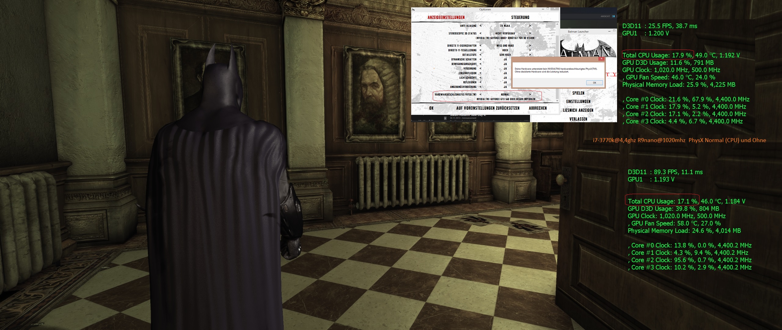

Ich musste gerade leider feststellen das Nvidia die "halbherzige" Freigabe von CPU-PhysX gleich weg lassen,
dann wär ich zwar genauso sauer aber dann wird man wenigsten nicht vorgeführt.
Ich habe zwar schon 2 Jahre BatmanAA und AC aber erst jetzt mit BatmanAK wollte ich die Reihe durchspielen,
aber schon nach 15min wurde ich auf den Boden der Realität zurück geholt.
Wenn ich in BatmanAC PhsyX auf Normal stelle,
fallen in bestimmten Räumen/Bosskämpfe die FPS von >90fps auf gerade mal 17 bzw. 25fps.
