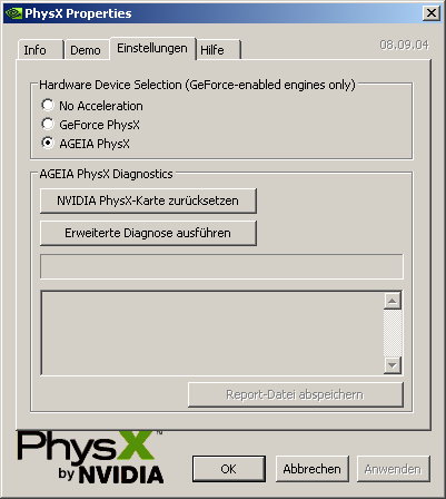

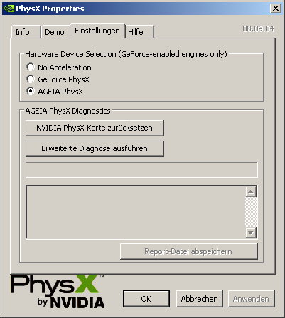

Eigentlich gar nichts, das ganze ist ein Problem vom nvidia Physx Treiber und der wird ja automatisch mitinstalliert seid Treiberversion 178.13. In den Einstellungen ist standartmäßig Geforce Physx einstellt, dadurch wird offensichtlich Speicher auf den Grafikkarten reserviert, und dann betriffts auch alle Spiele die kein Physx unterstützen, blos bei der 280 GTX fällts weniger auf, die hat ja 1024 MB auf der Grafikkarte drauf.
Habe aber jetzt die BFG-Karte bekommen und eingebaut und siehe da es läuft plötzlich alles flüssig, selbst das besagte Tornadolevel von Unreal

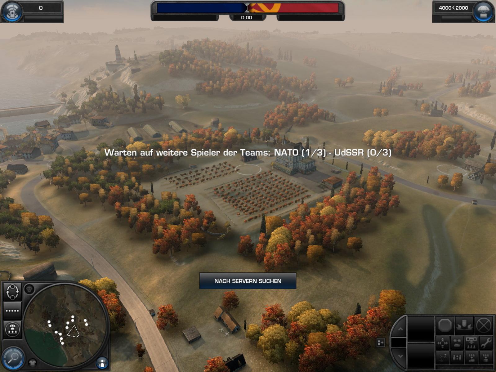

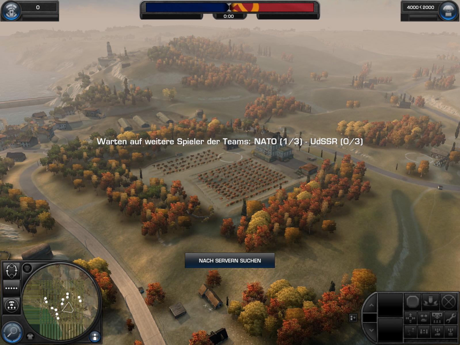

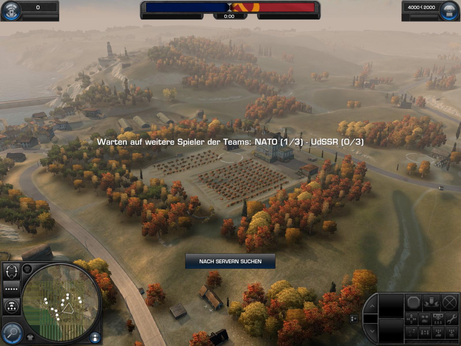

Habe mal ein paar Bilder von WIC gemacht mit den verschiedenen Physx Einstellungen.
Auflösung 1600x1200, max. Grafikeinstellungen.
also das halte ich ja für sehr unwahrscheinlich, dass auf der karte speicher reserviert wird. was sollte das denn für nen sinn machen? ich würd mal eher behaupten, dass der geforce physx treiber einfach noch nicht ganz ausgereift ist, schließlich muss die grafikkarte ja anders gesteuert werden als eine physxkarte. und deine theorie von rucklern und anderen problemen in nicht-physx unterstützten spielen kann ich jetz nicht bestätigen. ich habe eine 8800 gt (neueste treiber, sprich 178.13) und alles läuft wunderbar. du hattest ja z.B. auch Stalker erwähnt, das läuft bei mir einwandfrei.
