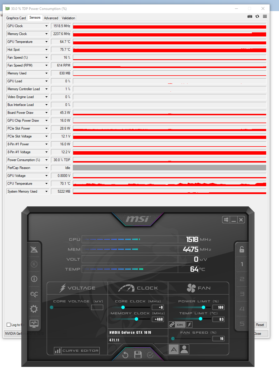

... meine Geforce ist im IDLE Zustand (nur Desktop) bei 30% TDP und der Lüfter dreht bei 33%. Das finde ich ungewöhnlich hoch.
Habe seit neuestem einen G-Sync Monitor, der auf 165hz läuft. Hat es was damit zutun?

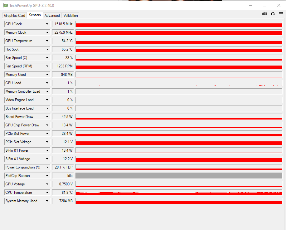

nun, offensichtlich läuft die karte mit vollem speichertakt und basislasttakt auf der GPU. natürlich schluckt die dann mehr strom.
ja, der 165Hz-bildschirm wird hier ne rolle spielen. was passiert wenn du den auf 144Hz oder 120Hz einstellst?
Wenn die Anzeige beim nichts tun aufgezeichnet wurde, ist die Temperatur aber ziemlich hoch, deswegen würde ich die Lüfter so lassen... Wenn es normal und kein Treiberproblem sein sollte.
Überleg dir mal einen Alternativen Kühler anzuschaffen, oder zumindest die WLP zu wechseln.
Bezüglich der Lüftergeschwindigkeit, erstelle dir einfach eine eigene Lüfterkurve, nutze dafür zum Beispiel den MSI Afterburner, mache ich bei jeder neuen Karte als erstes, leiser gehts immer :-)

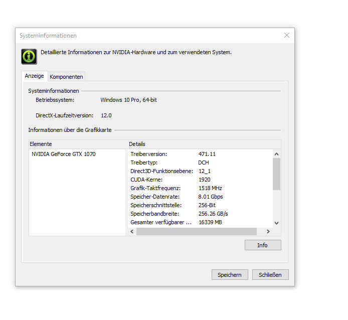

Welche Treiber sind denn installiert, speziell für die Grafikkarte? Ist der aktuell, von NVIDIA?
Hast du darin schon Einstellungen vorgenommen, oder überprüft?
Stimmt die Leistung der GPU, in Spielen und Benchmarks?

Ist Dein Bild Anhang wirklich im absoluten idle aufgenommen, denn die CPU liegt bei über 60 Grad und die GPU bei 54 Grad, wenngleich sie offensichtlich nichts (mehr) zu tun hat?
Oder ist es evtl. ein idle state nachdem Du irgendetwas hardwarehungriges durchgeführt hast? Das würde wenigstens die noch drehenden Lüfter der Grafikkarte (die Zotac 1070 sollte auch einen idle fan stop haben) und die Temperaturen erklären. Nicht aber die anliegenden Taktraten.
Wenn Du an den Taktraten evtl. manuell "gedreht" hast oder irgendein Tool (wie zB. der schon erwähnte MSI Afterburner) daran oder an den voltages spielt, würde das den Grund für "PerfCapReason idle" erklären, denn das zeigt GPU-Z gerne an, wenn man manuell in Taktraten oder Stromzufuhr eingreift.
Die GPU Voltage scheint für reines idle im übrigen auch ca. 100mV zu hoch.

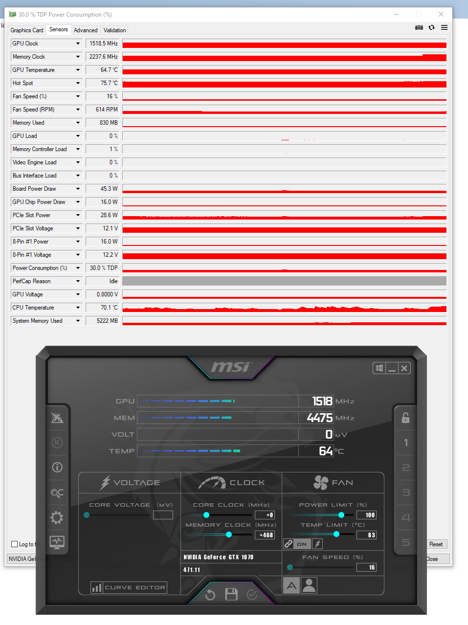

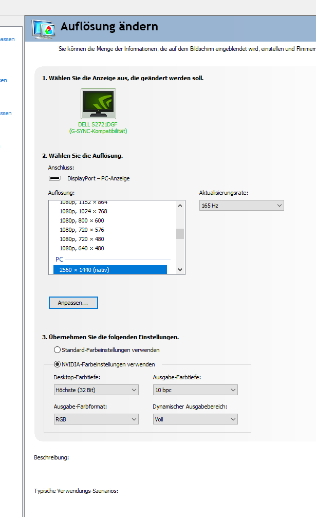

Anbei mal die Einstellungen wie sie gesetzt sind.
Im Afterburner war ein Lüfter Automatik Modus gesetzt, deren niedrigster Wert 33% war (warum auch immer). Habe den Afterburner zurückgesetzt und dann nochmal ein neues Profil angelegt und nur den RAM Takt sowie ebenso den Automatik Lüfter Modus aktiviert und jetzt steht der Wert auf 16% Den habe ich jetzt heraus genommen und nun sieht es so aus wie unten zu sehen.
Aber wieso läuft der GPU Takt immer auf dem Basistakt? Ist das normal? Laut dem Curve Editor geht es ja runter bis ~1250 GPU Takt bei 700mv. Wieso geht die Graka nicht da hin im Idle?

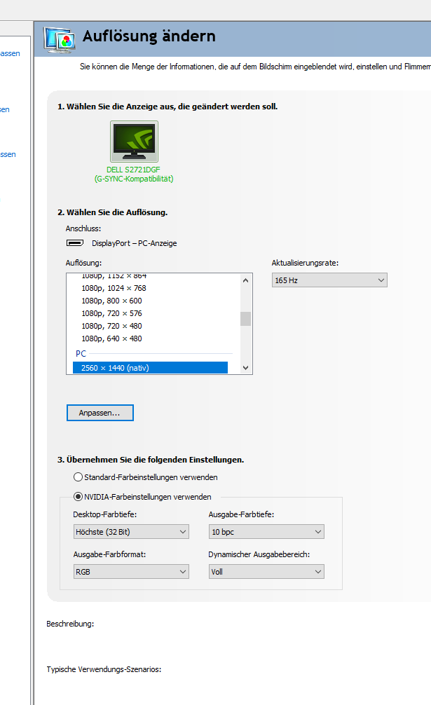

Das Standard-Farbprofil schon mal probiert?

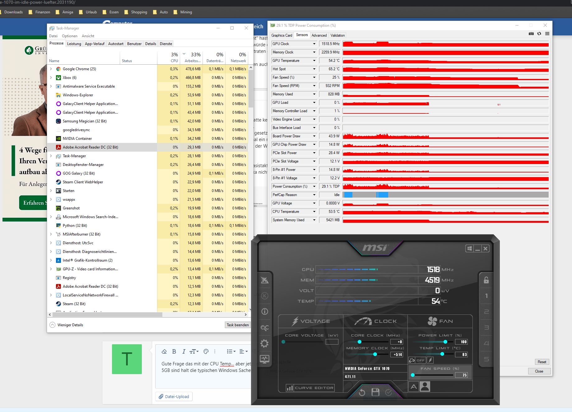

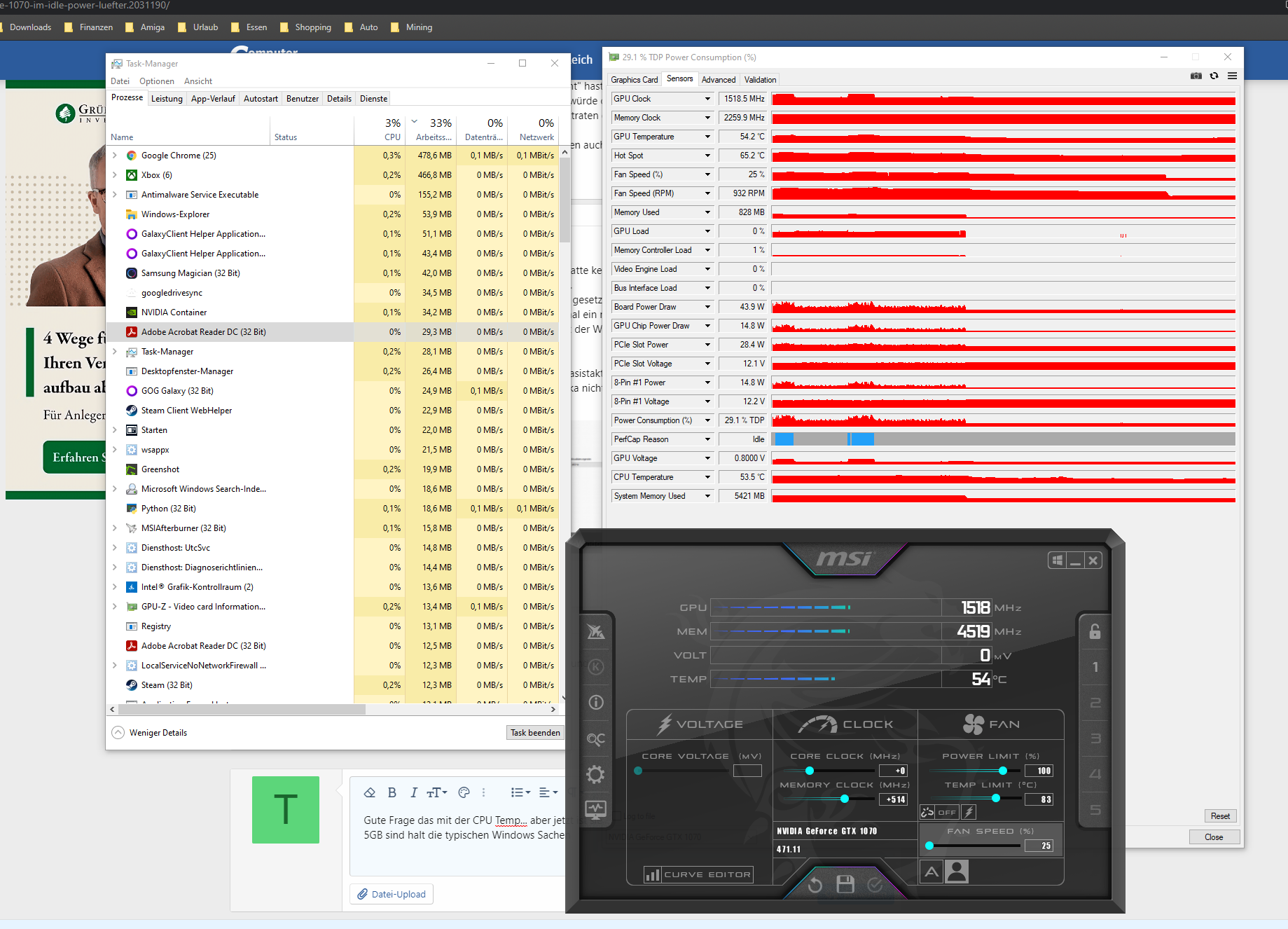

Warum schon wieder 70 Grad CPU-Temperatur, und was belegt die 5 GB vom RAM?
Gute Frage das mit der CPU Temp... aber jetzt ist sie so bei 50-55Grad im Idle.
5GB sind halt die typischen Windows Sachen.
Habe es jetzt mal auf die Standard Farben eingestellt. Sieht aber noch genauso aus ;-) die Farben auch!

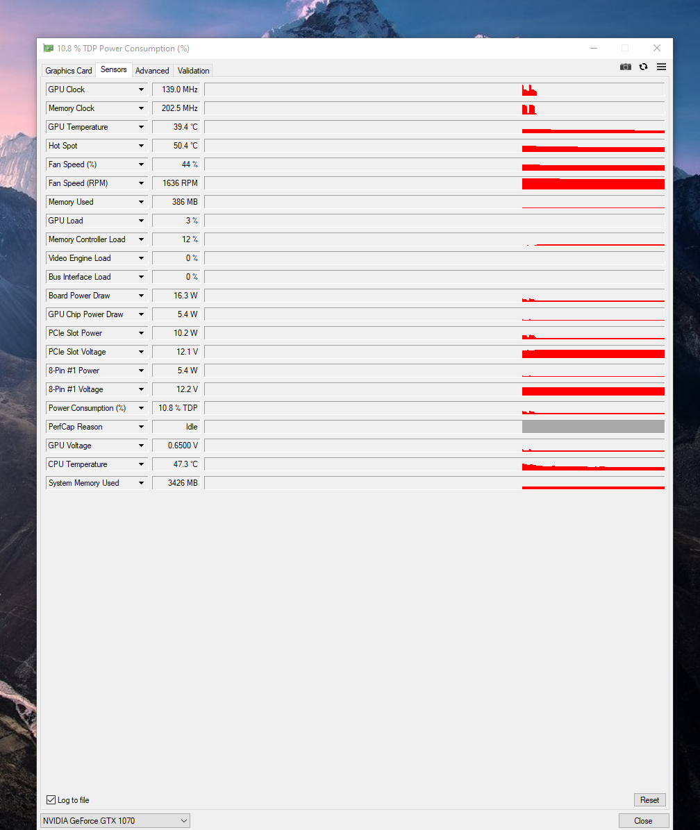

krass krass ich habs gefunden. und zwar habe ich in der liste vom task manager dieses intel grafikcenter gesehen und direkt deinstalliert. dazu noch intel management programme. und nach einem neustart war es gelöst.
merke: nach einem wechsel von intel auf amd und umgekehrt lieber system platt machen.
naja zwar gefunden aber besser spät als nie!
