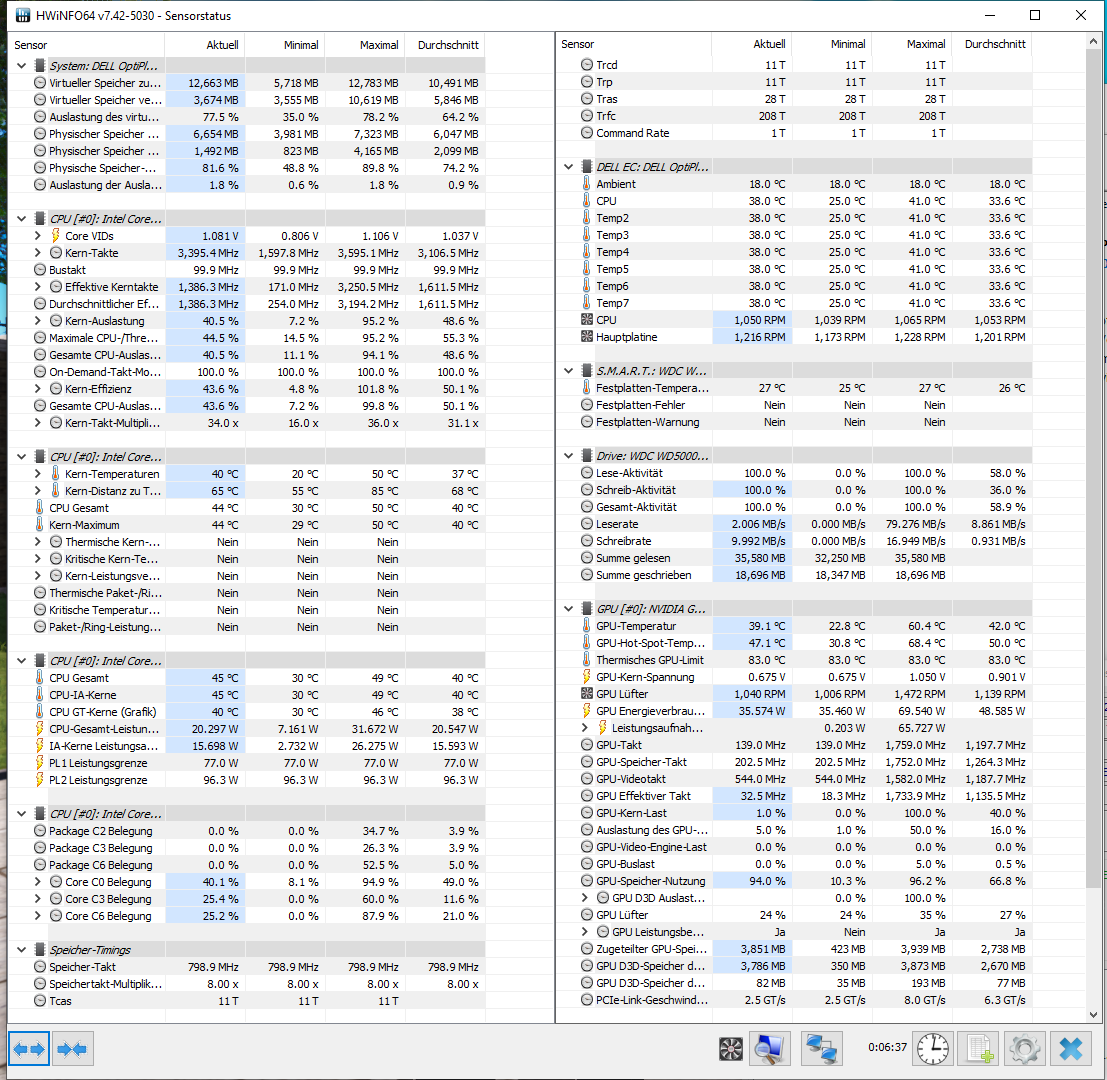

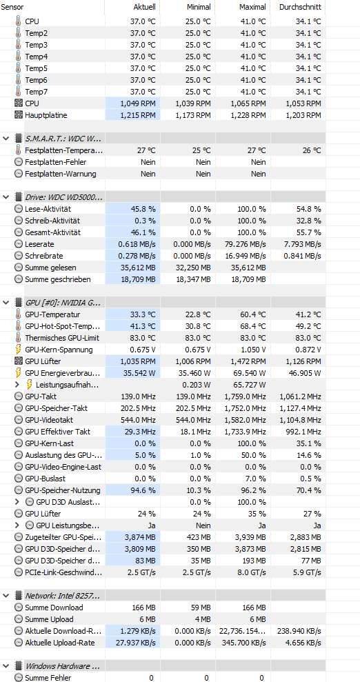

Und ich habe herausgefunden das das spiel wenn Standbild ist nach ein paar Minuten crasht
Und seit wann hast du diese Grafikkarte und wo kommt die her?
Die Formulierung "seit ich diese Grafikkarte habe" lässt ja darauf schliesen, dass vorher eine andere drin war.
Wenn ich das auf dem Screenshot oben richtig sehe, war das mal ein Fertigsystem "Dell Optiplex 7010", welches mit ziemlicher Sicherheit ein zu schwaches Netzteil hat.
