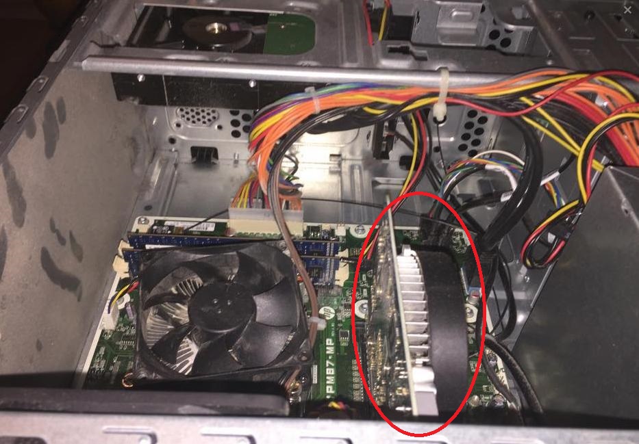

kannst du mal den PC öffnen und so im gesamten vom PC inneren mal ein Foto machen, damit man sieht, wieviel Platz im Gehäuse ist und vom Netzteil, da solltei ein Aufkleber mit Leistungsdaten sein.
die Fotos mal bitte Posten.

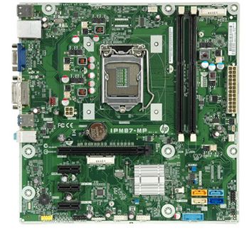

Laut dieser genialen niederländischen Seite (:D) brauchst du ein ordentliches Netzteil, ansonsten ist der Rechner noch fit - ist ja ein Core i5 4440 drin :)
Auf dieser HP-Seite sieht man auch dein Mainboard:
http://support.hp.com/us-en/document/c04288847
Ein ganz normales H87-Board mit ganz normalen Netzteil-Anschlüssen, kein OEM/Custom Shit.

Für Grafikleistung erstmal folgendes:
Netzteil: http://geizhals.de/be-quiet-straight-power-10-400w-atx-2-4-e10-400w-bn230-a1165465.html oder ähnliches mit 400-500W.
Grafikkarte: http://geizhals.de/msi-r9-380-gaming-4g-v314-011r-a1282072.html?hloc=at&hloc=de oder ähnliche bis 250 Euro.
SSD sollte aber auch unbedingt noch nachkommen fürs Betriebssystem - bringt gefühlt nochmal 100% Vorschub bei Ladezeiten :)

Habe Fotos vom ganzen gemacht, dies muss jedoch von nem Admin verifiziert werden bevor es gepostet wird, jedoch ist es wohl die, die du angezeigt hast, meine sieht gleich aus.

alternativ kannst du Fotos auch hier http://www.fotos-hochladen.net/ hochladen und die links dazu posten.
Die Fotos sind gepostet in Form von links,schau weiter oben^^

Kann ich mit diesem Mainboard also eine GraKa mit Netzteil kaufen ohne das Gehäuse verändern zu müssen? Und die SSD ist dann optional um den Rechner noch einen kleinen Schub zu geben?
die Anschlüsse am Board sind die onboard Grafikanschlüsse für die Grafikeinheit der CPU (es gibt da aber auch paar ohne Grafikeinheit, sodas die Anschlüsse bei denen nie funktionieren werden), die funktionieren nur, wenn die Grafikkarte ausgebaut ist, oder wenn man es im BIOS/UEFI so einstellt. die sind abgedeckt, damit die Leute die den PC kaufen nicht ausversehen den Monitor an den onboard Anschlüssen anschließen und sich dann wundern, warum kein Bild kommt.
ja auf das Mainboard passt erstmal generell jede PCIe Grafikkarte, ein Netzteil brauchst du aber auf jedenn fall neu.

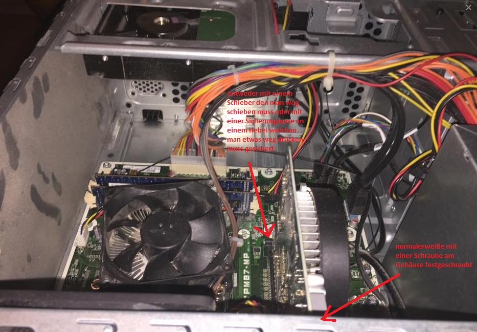

Nur noch so nebenbei,wo befindet sich die grafikkarte auf den bildern die ich oben angegeben habe? Und ist da ein Kühler vorhanden oder brauch ich einen?
die Grafikarte ist das, wo du dein Monitor anschließt, die grafikkarte ist die einzige Erweiterungskarte auf dem Mainboard bei dir.
die Grafikkarte ist auf der einen Seite (hab gerade bei dir gesehen, das eine Schraube außen am gehäuse für alle Slots da ist) mit dem Gehäuse durch eine Schraube verbunden und auf der anderen Seite unten am Slot gibt es entweder ein kleinen Schieber, denn man zum Festplattenkäfig hin weg schieben muss oder einen kleinen Hebel mit ner Nase, den man vorsichtig etwas weg drücken muss
eine Grafikkarte kommt immer mit Kühler und auch wenn benötigt mit Lüfter
die oben aufgelisteten Grafikkarten selbst haben meist auf der hinteren Seite einen oder zwei 6Pin PCIe Stromstecker, das neue Netzteil besitzt 2x 6+2Pins dafür bitte aslle benötigten Stromstecker anschließen
