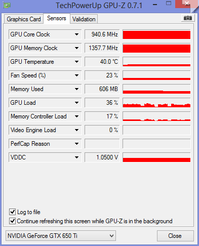

Normal:

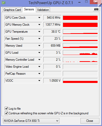

Mit low GPU Load:
Die CPU throttelt in dem Zeitraum.
LOL ist absolut CPU-Limitiert, also würde ich das Problem eher an der CPU als an der Graka suchen.
Takte, Load und Temps der CPU beobachten wenn das passiert.
Die Taktraten der CPU gehen in diesen Momenten runter auf ~1406 MHz. Von ~3415 MHz.
Tja, wenn Du das jetzt noch mit den Temps der CPU in "Verbindung" setzen würdest, könntest Du vielleicht auf ein Throtteln kommen?
Passiert das immer bei der gleichen Temp dass die Takte sinken: Voila.
Temps der CPU sind dauerhaft bei ~60 C. Im Normalbetrieb und im Spiel Betrieb.
