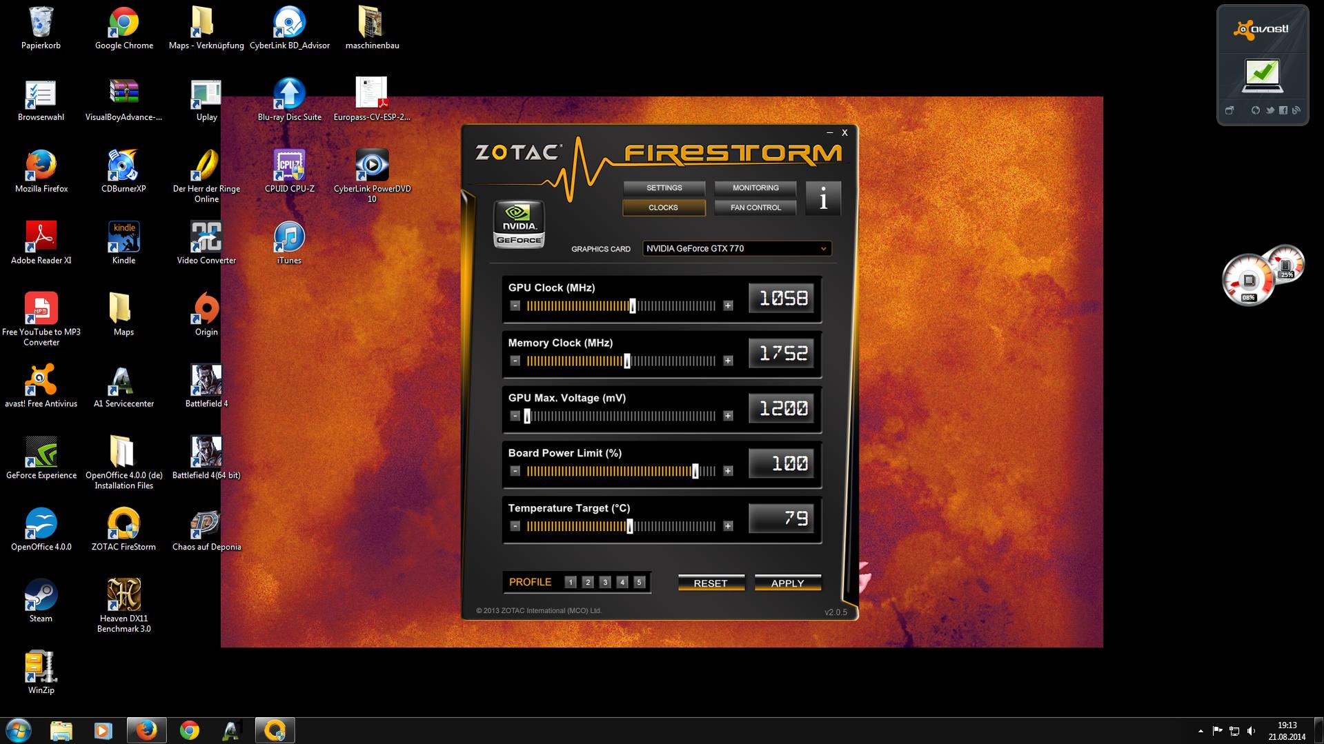

Hallo Leute habe ne Frage und zwar, was sind die besten Einstellungen für die Zotac Nvidia Geforce gtx 770 mittels firestorm?
Habe da keine Ahnung davon!!
Habe noch ein Bild von meinen derzeitigen Einstellungen hinzugefügt.
Würde mich über Lösungen freuen.:)

Wenn du keine Ahnung von übertakten hast dann lass die Finger davon, sonst schickst du die GPU schneller ins Nirvana als dir lieb ist.
Es gibt keine Fixwerte da jede GPU sich anders verhält beim übertakten.
Ok dann ist es wohl besser die Finger davon zu lassen aber trotzdem Danke
Lass es lieber, ich habe vor Kurzem meine GTX 570 beim Übertakten gebraten, und eigentlich bin ich sogar recht erfahren.
Es besteht immer die Wahrscheinlichkeit dass etwas unschönes passiert.
Abgesehen davon verstehe ich nicht, warum du sie übertakten willst, die ist doch eigentlich mehr als ausreichend in Sachen Leistung.
Aber wenn du wirklich darauf bestehst, kannst du den GPU-Takt um 5 MHz erhöhen und dann einen Stabilitätstest (z.B. Unigine Heaven oder Furmark) machen. Wenn nichts abstürzt, nochmal um 5 MHz erhöhen und wieder Unigine Benchmark durchlaufen lassen, usw.. Das gleiche mit dem Speichertakt, bis nichts mehr geht. Wenn dir das reicht, ist es gut, wenn nicht, kannst du anfangen, die Spannung EIN WENIG!!! zu erhöhen und den GPU-Takt weiter erhöhen. Ich kann leider nicht sagen, wie viel Spannung die GTX770 maximal verträgt, ist von GPU zu GPU sowieso unterschiedlich. Vom Speichertakt solltest du dann allerdings die Griffel lassen: das erhöhen der Spannung erhöht nicht den maximal möglichen Speichertakt.
Wenn alles stabil läuft, d.h. keine Abstürze, Grafikfehler oder sogar Bluescreens, kannst du es so lassen. Wenn die Karte aber rumzicken sollte heißt es, dass du das Limit erreicht hast. Dann musst du die Taktraten/Spannung so senken, dass eben alles stabil läuft.

Ok danke für die Antworten.. Ist vielleicht doch ne nummer zu groß für mich das Übertakten..
Mein Problem war, dass fast keine Spiele flüssig liefen daher war die Frage ob das mit den Einstellungen zusammenhängt??
Bin ansonsten Ratlos warum bei mir nichts flüssig funktioniert 😔

Deine CPU ist für eine GTX770 der Flaschenhals und du liegst zu 100 % im CPU limit, das bedeutet das ein aktueller Standard i5 schon fast 100 %. ja richtig fast doppelt so schnell ist wie deine CPU.

Der TE wollte seine Grafikkarte übertakten, weil er dachte, dass sie für die schlechte Leistung verantwortlich ist.
Vielleicht weiß er nicht, dass die CPU limitiert. Deshalb habe ich es gesagt.

Ich habe auch erst kürzlich mit einer GTX770 vom Phenom 965BE auf n I5 4690K gewechselt..
Und als nun ehemaliger AMD Befürworter muss ich gestehen:
-Unterschied wie Tag und Nacht!!!!!-
