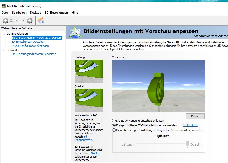

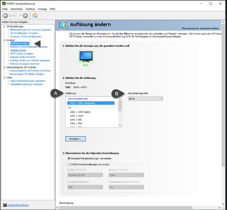

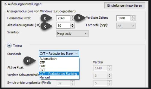

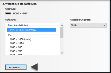

NVIDIA geforce MX450 (Laptop): Lässt sich über die NVIDIA Systemsteurerung keine benutzerdefinierte größere Auflösung (z.B. 2400 X 1300) mehr einstellen? Ich bräuchte das DRINGEND für meinen großen Samsung Monitor. Mit meiner NVIDIA GeForce GT610 (Desktop) ging das noch, dort war die Einstellung wesentlich umfangreicher (siehe Fotos im Anhang). Kann jemand helfen?

Das Notebook müsste noch eine Intel integrated Graphics haben.
Die Auflösung wirst du darüber einstellen müssen.
Genau.
Die Nvidia und die Intel GPU schicken ihr Signal beide durch einen Framebuffer. Dieser wird vom Inteltreiber kontrolliert

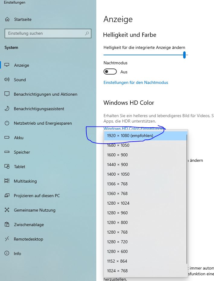

Du meinst das hier? Da ist bei 1900 x 1080 Ende. Ich möchte es weiter erhöhen. :confused_alt:

Hat die Karte überhaupt die gewünschte Auflösung drauf? Mal Spezifikationen lesen.

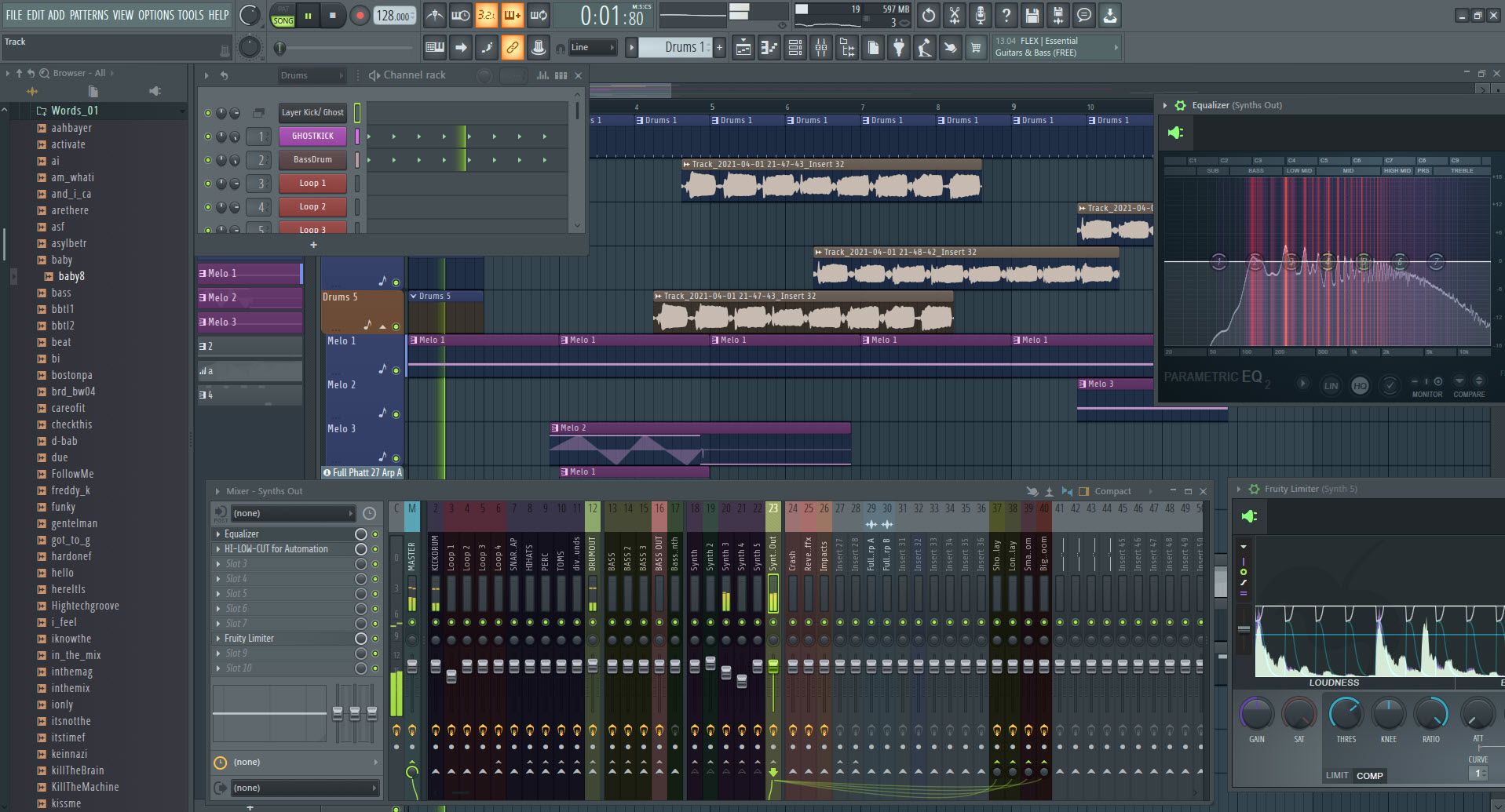

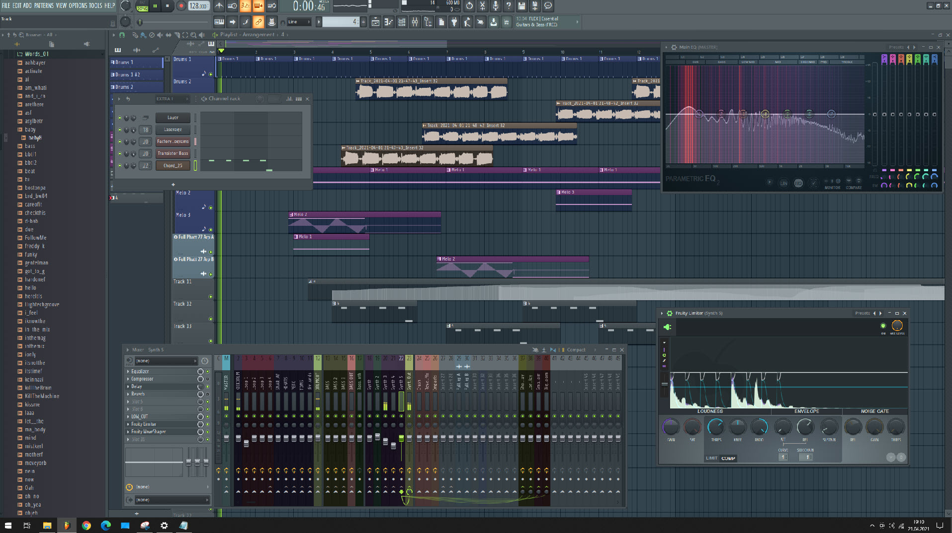

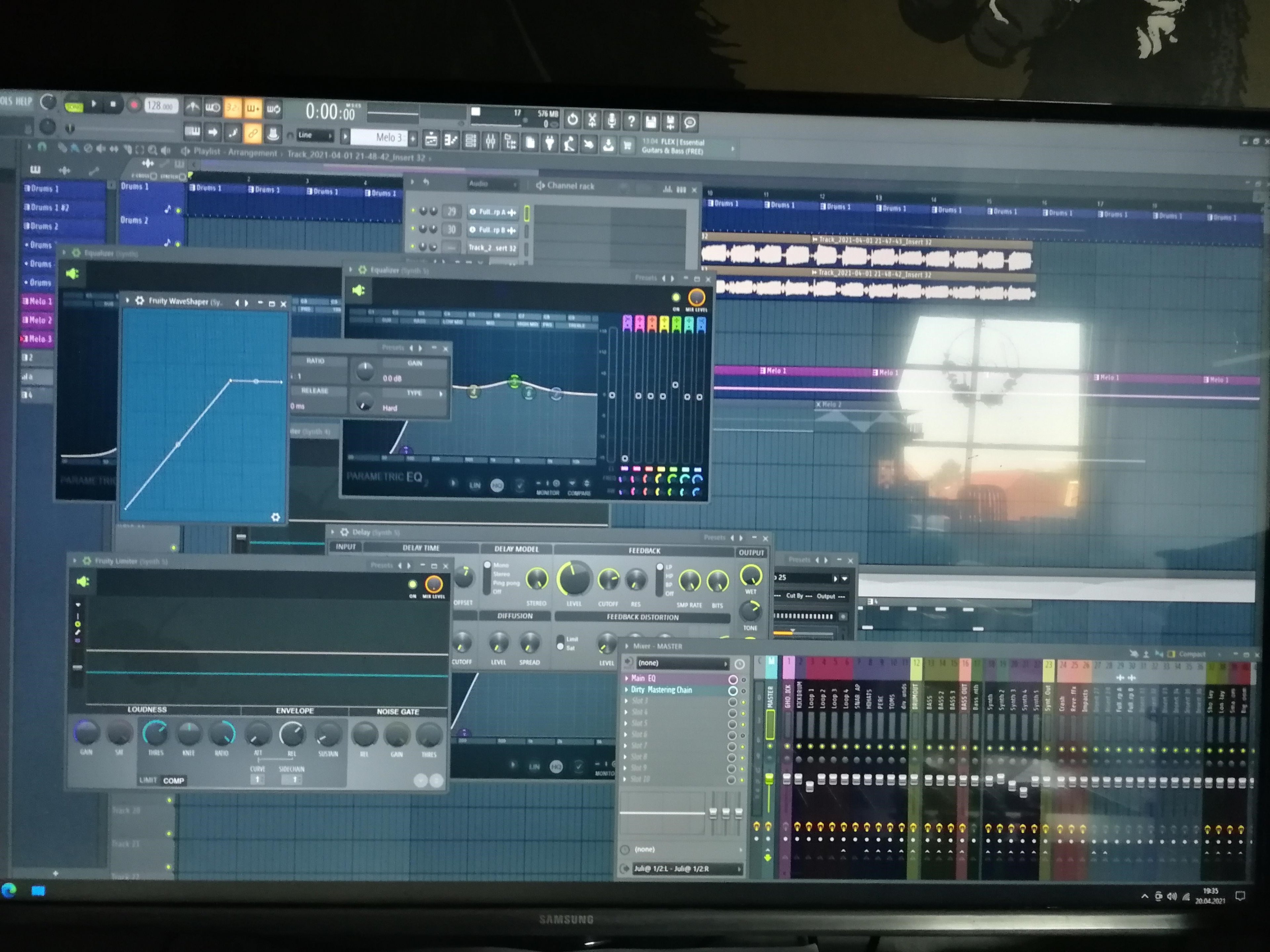

Vorgesehen ist das Laptop nicht zum Spielen, sondern für die Musikproduktion. Vorproduktion auf dem Schoß, Feinschliff dann am 32-Zoller, da - wie im Anhang ersichtlich - viel Platz benötigt wird.
Bisher konnte ich über die GT610 (Desktop PC) solche "krummen Werte" - hier 2400x1350 - einstellen. Der Monitor (eigentlich auch nur max. 1900x1040) zeigte diese dann an.

vielleicht wird die Notwendigkeit nochmals über den Vergleich der beiden Snippings ersichtlich. Ich hatte den Platz und brauche diesen auch wieder. Nebenbei: Die Qualität ist deutlich besser als mit dem Snipping-Tool eingefangen und für das Arbeiten absolut okay.
Und das Nadelöhr ist doch bisher einzig und allein die Grafikkarte, oder?
Oder ließe sich nun auf irgendeinen Weg aus der CPU oder MX450 > 1920x1080 rauskitzeln?
