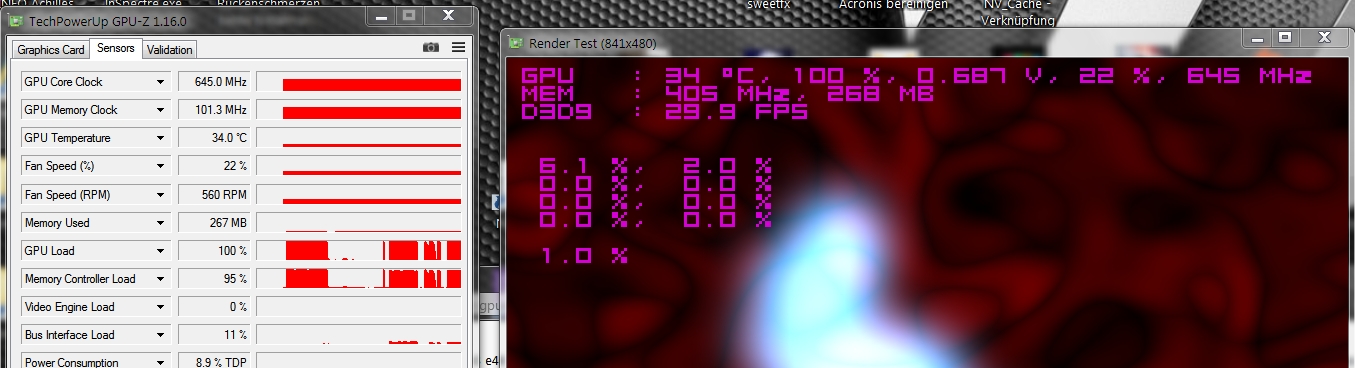

also angeblich geht's mit Windows 10 nicht mehr. Bei mir geht's jedenfalls mit Windows 7
und mit Windows 10 nicht!
nvidiaInspector.exe -forcepstate:0,8 meine GTX 1080 mit 100% Last:
