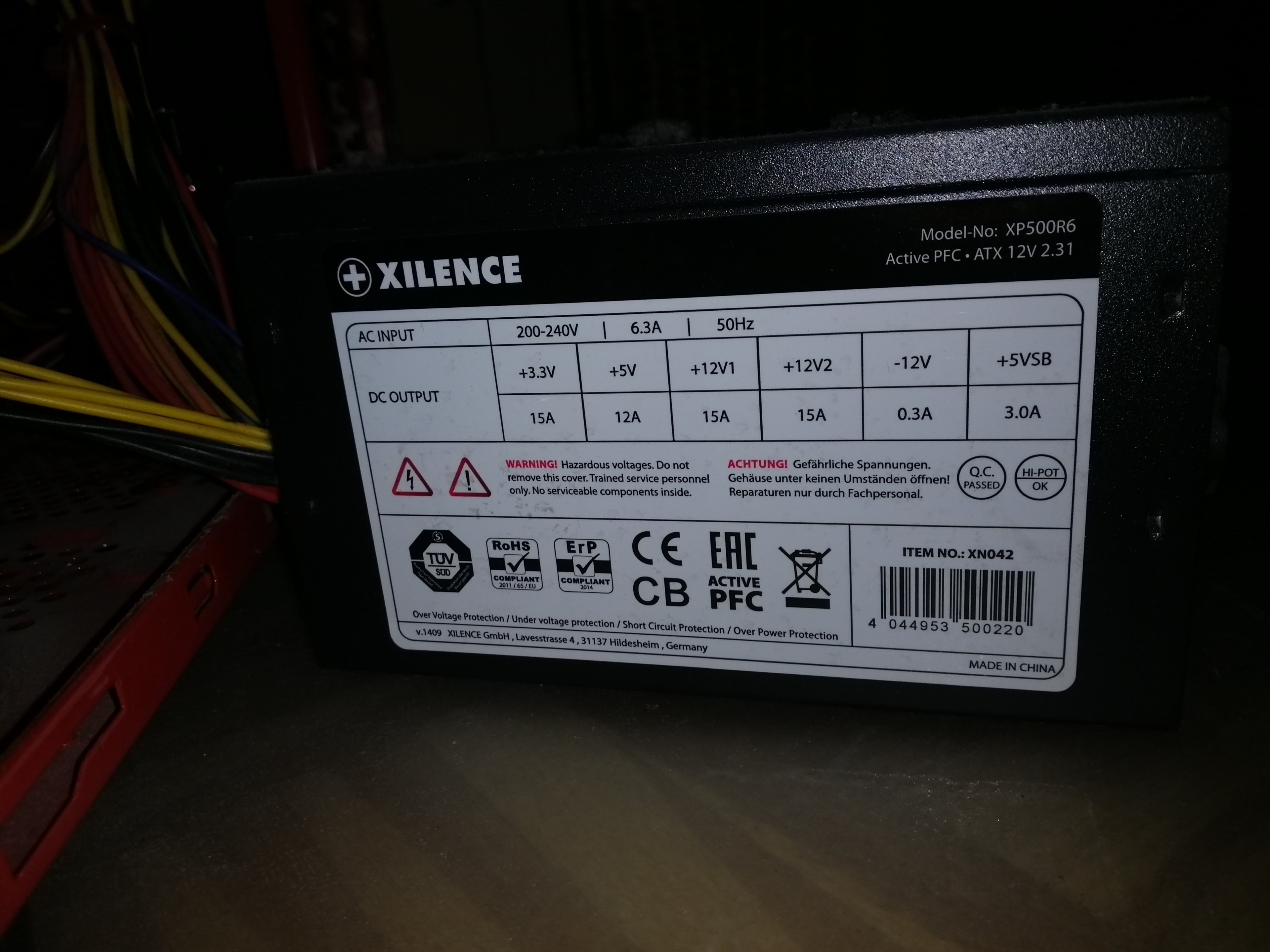

Also als Prozessor habe ich einen AMD 4300 Quad Core Processor mit 3,8GHz(4CPU`s).
Für das Netzteil siehe bitte Bild.
Als akutelle Graphikkarte habe ich die AMD Radeon R7 200 Series.

Ok, wusste gar nicht dass ich sowas im Rechner drinnen habe.
Kann ich ohne bedenken mir das Netzteil bestellen und einbauen oder sind externe Kabel oder sontiges zu beachten(ist jedes Netzteil vom aufbau gleich meine ich)

Naja, so lange du keine all zu große Grafikkarte verbaust, wirst du auch mit dem 400 Watt auskommen.
Der Vorteil des mind. 500 Watt ist eben, dass du das auch übernehmen kannst, solltest du einen neuen Rechner zusammenbauen wollen.
Bei nem kleineren Netzteil bist du bei weiteren Aufrüstvorhaben (oder Neukauf) stärker beschränkt, oder musst dann noch mal neues Netzteil kaufen.
Und Qualität kostet da halt auch etwas. Beim Netzteil sollte man nicht zu viel sparen.

Leute, die Sache mit dem Netzteil ist albern. Das Ding lief über Jahre problemlos, sogar mit einem Stromfresser der R9-200er-Serie. Solange er sich nun keine Vega ins Haus holt, sondern zum Beispiel eine sparsame GTX 1650 Super oder eine gebrauchte GTX 1060, sollte es kein Problem geben.
