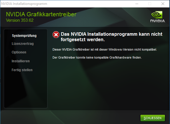

ich ich habe gerade Windows 10 auf meinem PC installiert. Als ich die Grafikkartentreiber aktualisieren wollte, bekam ich immer folgende Fehlermeldung:
Habe den Treiber direkt von Nvidia heruntergeladen und darauf geachtet, dass es Windows 10 64bit ist.
Die .exe heißt: 353.62-desktop-win10-64bit-international-whql
Das selbe passiert auch, wenn ich Geforce Experience herunterlade.
Kann momentan absolut nicht mit Win10 anfangen, da kein Spiel läuft. Habt ihr Ideen?
Mein System seht ihr in der Box. Vielen Dank!

Probiere es nochmal ihn herunterzuladen, anbei mal der x64 Downloadlink .
Ansonsten kannst du den auch über Windows Update beziehen.
Es gibt schon länger kompatible Treiber, ich habe ein GTX470 SLI Setup und der Fermi Chipsatz hat als letztes den Win 10 Support bekommen.
Probierst mal über den Geräte-maneger. Über expirience hatte es bei mir das erste mal auch nicht geklappt danach ging es
- Geforce Experience installieren
- PC neu starten
- Treiber von der Nvidia Seite für die eigene GPU runterladen
- installieren
- PC neu starten
- Geforce Experience öffnen
- fertig
So war´s bei mir :)
Ja, mit Experience hats jetzt auch geklappt. Die Fehlermeldung sah genau so aus wie bei dem normalen Treiber, allerdings stand dort dass ich die andere Anwendung erstmal schließen soll. Hatte sie noch im Hintergrund geöffnet.
Vielen Dank für die schnellen Antworten!

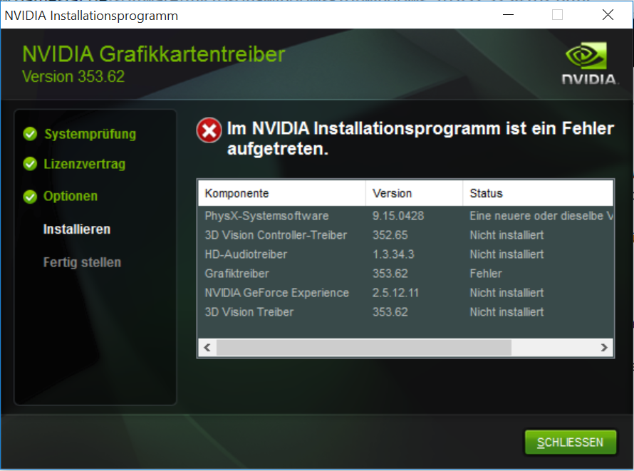

Unfassbar, es klappt immer noch nicht...:freak:
bei mir hat es geholfen, dass ich den Chipsatz aktualisiert habe.
Ohne dieser Aktualisierung hatte ich keine Chance.
