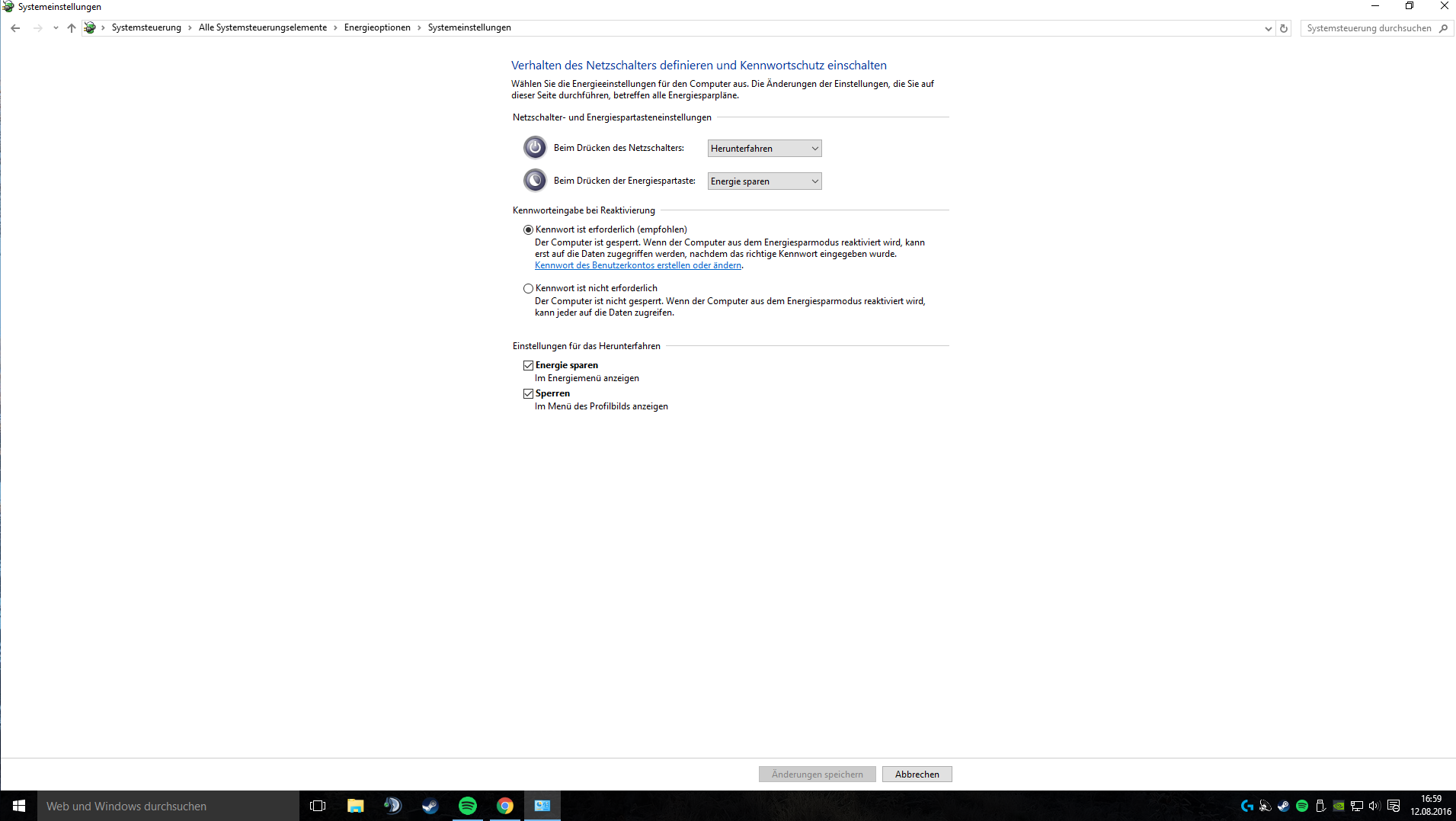

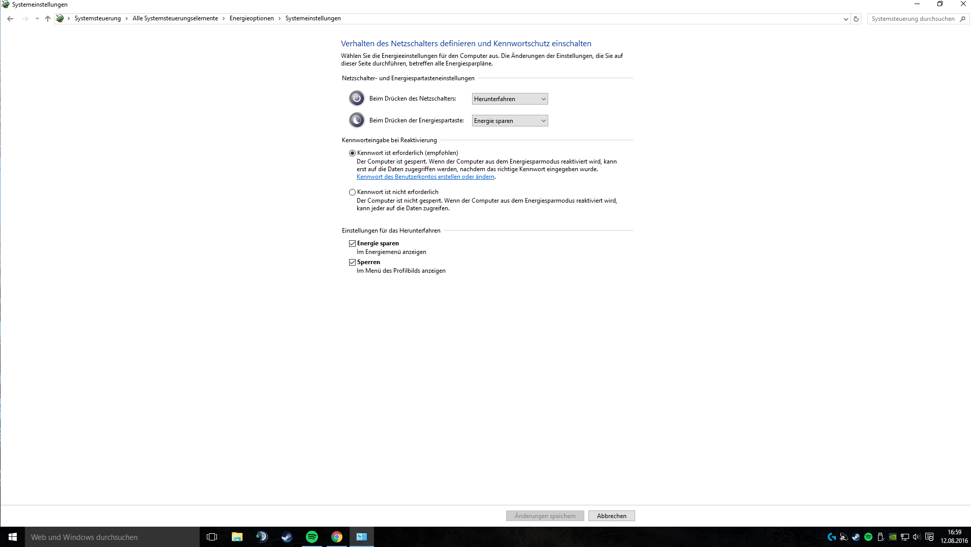

deaktivier mal in den systemsteuerungen/energieoptionen/auswählen, was beim drücken des netzschalters geschehen soll
einige einstellungen sind momentan nicht verfügbar anklicken und dann schnellstart deaktivieren
evt. hakt das

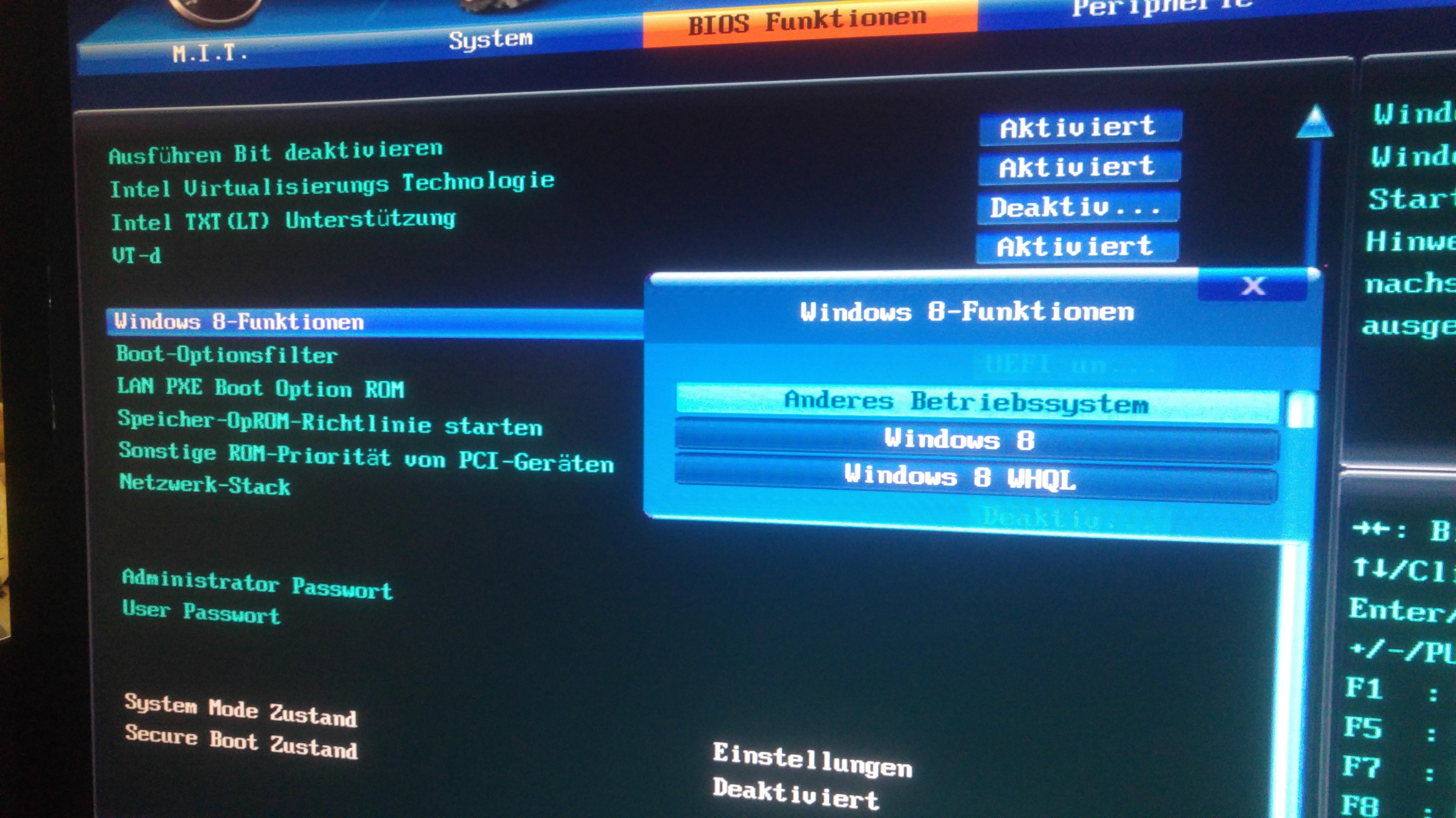

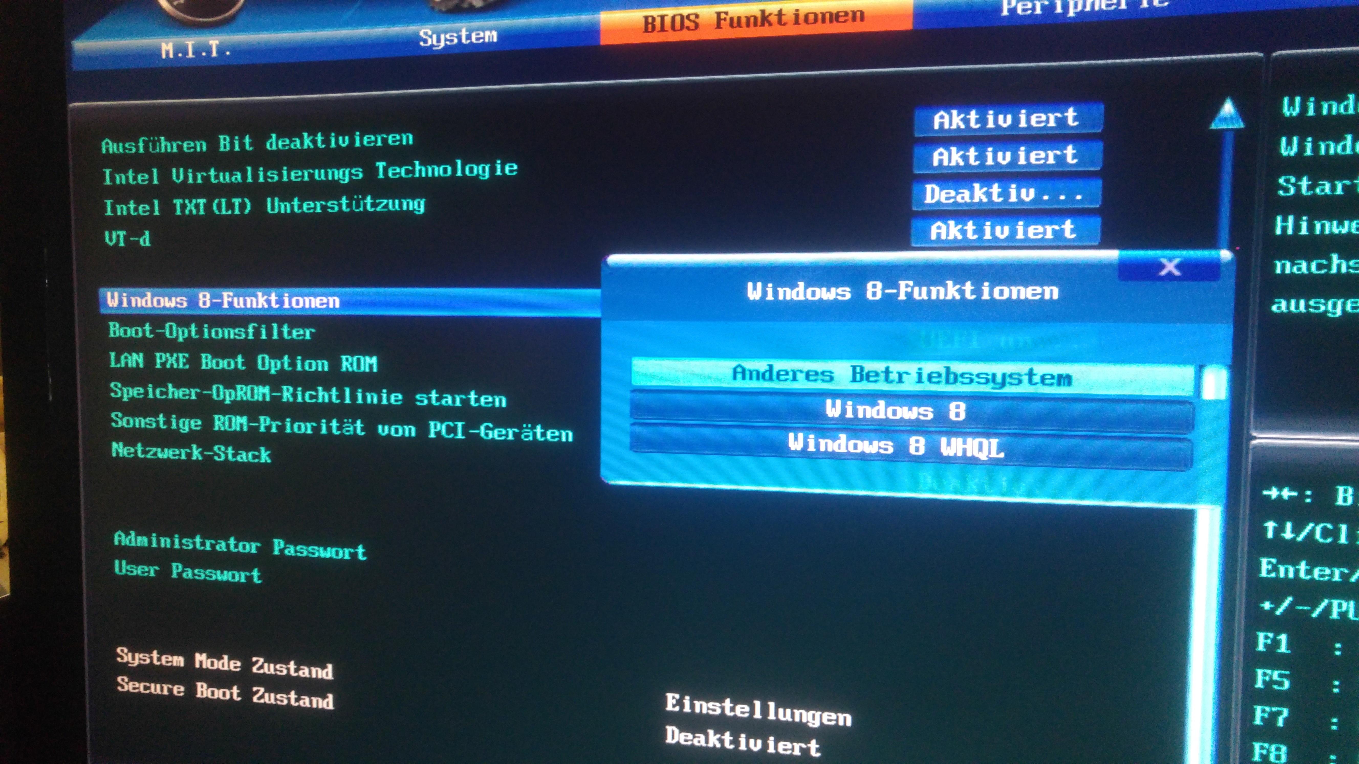

O.o Also ich kann mir beim besten Willen nicht vorstellen, was das damit zu tun hat. (Schnellstart ist deaktiviert, da das System NICHT im Windows 10 Modus läuft, bzw. im Bios diese Funktion deaktiviert ist.)
Kein Schnellstart, da im Bios deaktiviert. (Bild kommt gleich.)
