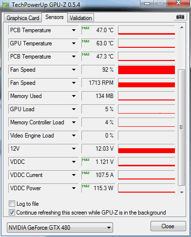

Habe meine GTX 480 um 100 Mhz mehr getaktet, damit sollte die noch einige Monate ganz oben mitspielen können.
http://www.techpowerup.com/gpuz/ghbxk/
http://www.sysprofile.de/id142102
