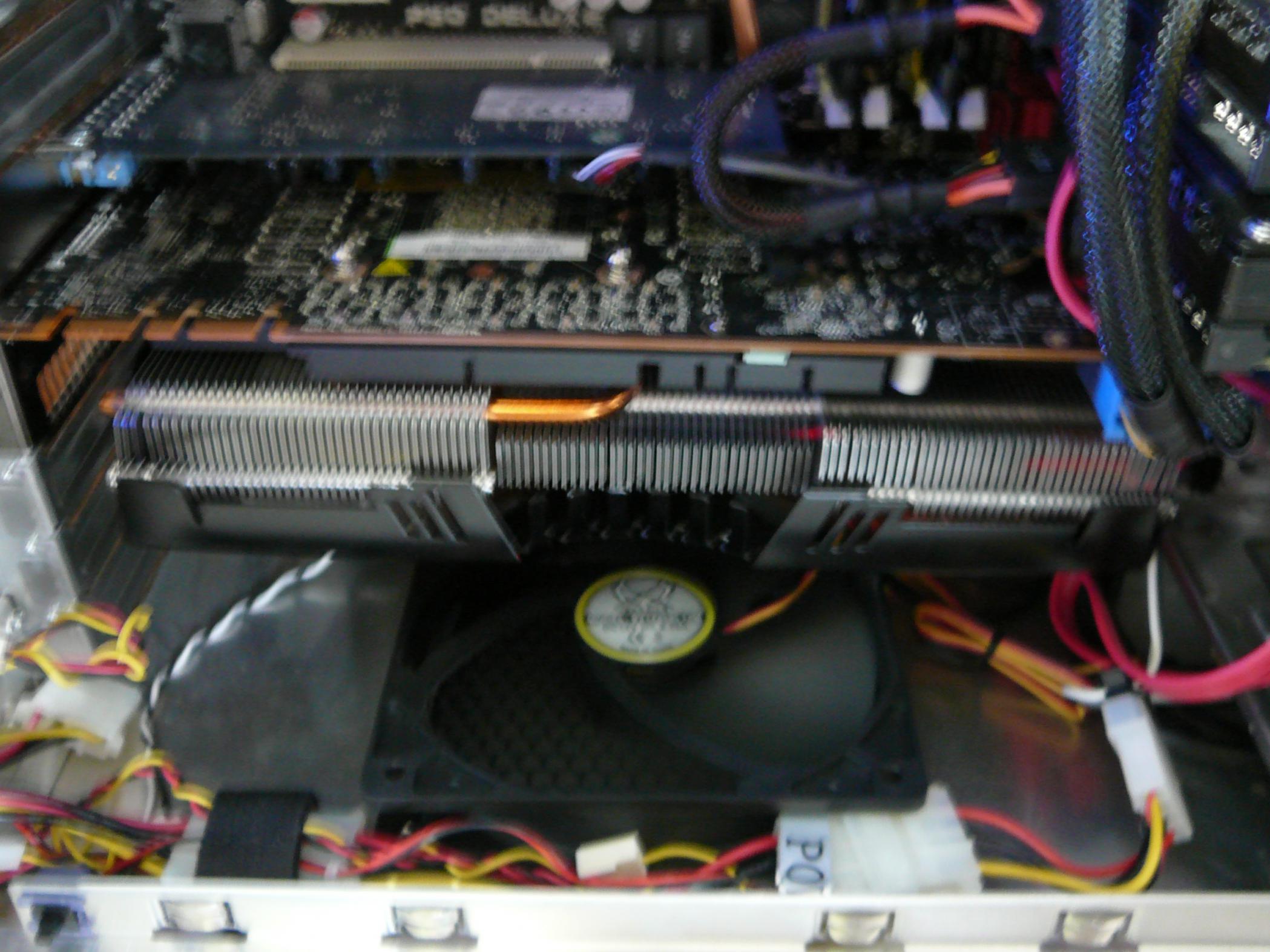

Hallöchen,
aktuell werkelt eine 480 von Zotac in meinem Rechner, und wenn schon dann richtig - in der Amp! Version.
Der MSI-Afterburner bietet eigentlich alles, was man zum überdrehen braucht. Ich habe mir vier Overclocking-Profile angelegt, schließlich braucht METRO oder Clear Sky deutlich mehr Leistung als zum Beispiel GRID:
1) 600/1750 bei 0,975 V,
2) 700/1850 bei 1,0 V,
3) 800/1950 bei 1,025 V und
4) 850/2000 bei 1,05 V,
(Standard von Zotac sind hier 750/1900 und 1,075 Volt).
Wahrscheinlich ginge noch etwas mehr, jedenfalls war die Temperatur beim Zocken diesen Sommer bei etwa 27 Grad Zimmertemperatur nicht über 72 Grad GPU geklettert (viertes Profil und Clear Sky). Knapp 23500 Punkte in Vantage (Trail) sprechen aber auch für sich.
Zusammen mit einem Quad 9550 @ 3,4 GHz auf einem ASUS P5Q braucht der Rechner allein je nach Spiel und Einstellung zwischen knapp 300 und 400 Watt.
Dennoch und trotz des üblichen Preisverfalls bin ich sehr zufrieden - leise, schnell und trotz um 20% angehobener Taktrate (im Vgl. zu Standardmodell) die Spannung gesenkt.
