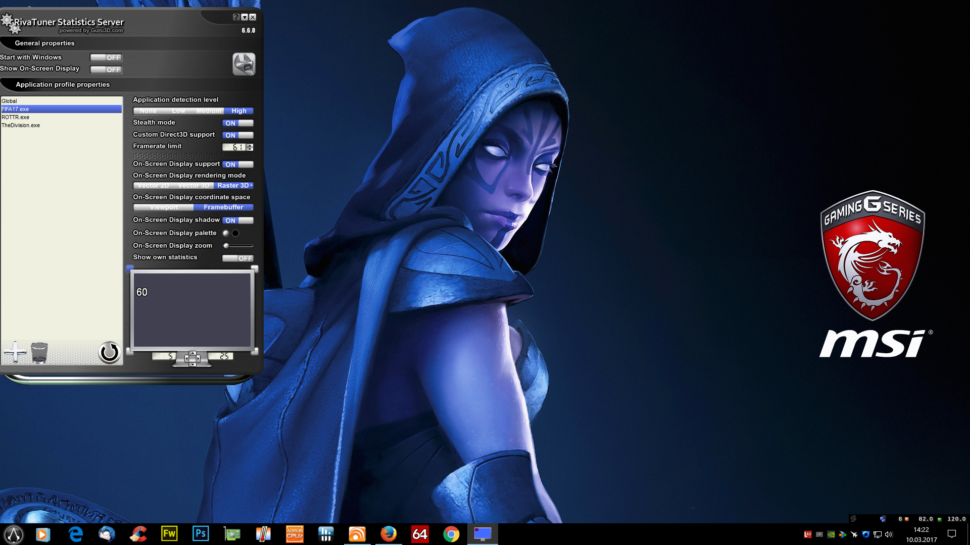

Man kann auch ein Framelimit über den MSI Afteburner mit dem Riva Tuner Statistic Server anlegen und sogar jedem Game ein eigenes Framelimiter Profil erstellen. ;)
Screen:

Mit dem Riva Tuner Statistic Server klappt es jedoch wunderbar. :)
