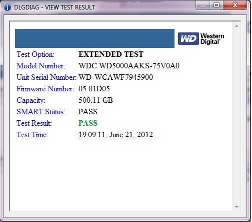

- Festplatten Diagnose mit Hilfe von einem WD Tool (keine Fehler)

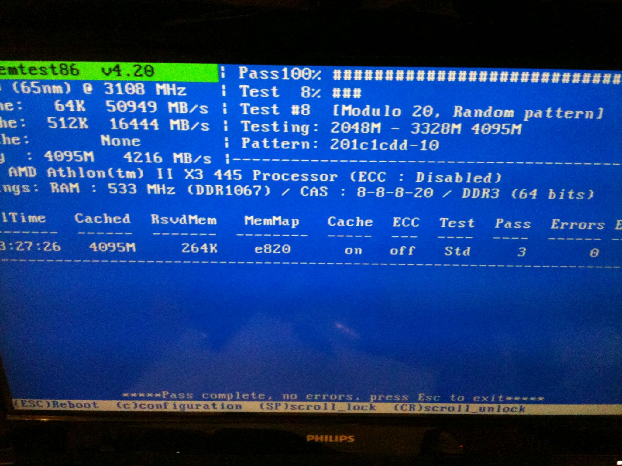

- Memtest86 4 Stunden laufen lassen (keine Fehler)

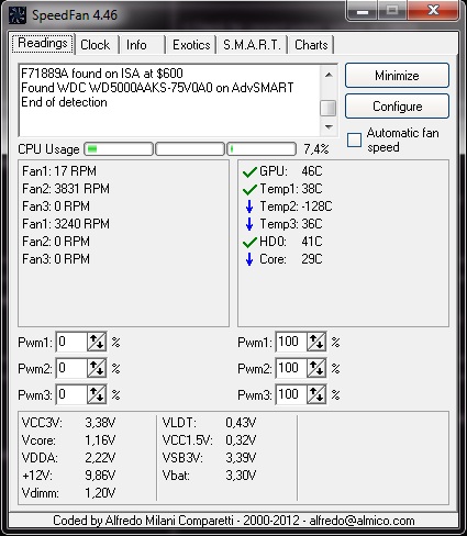

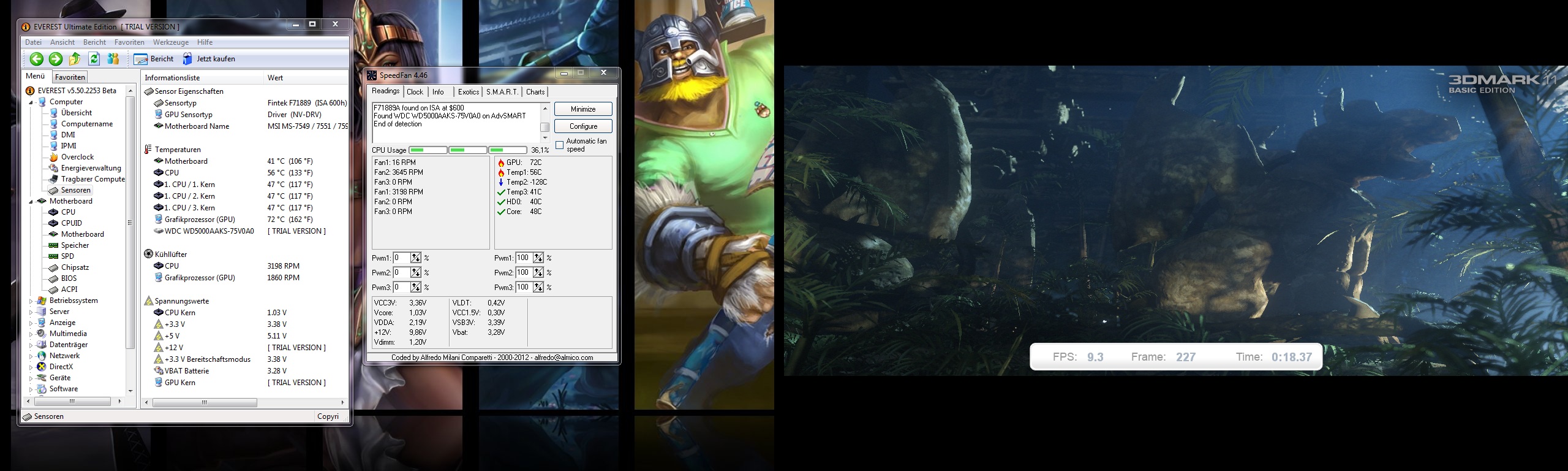

An deinem Speedfan-Screenshot habe ich gesehen, dass der RAM nur mit 1.2 Volt läuft. Das würde erstmal erklären, warum der Speicher nicht mit 1333 MHz funktioniert, er bekommt einfach zu wenig Spannung.
Ausserdem sind auf der 12V-Schiene nur noch 10 Volt. ??! Stimmen die Werte? Dann ist das Netzteil die Ursache.
Könntest du das bitte mit einem anderen Programm nochmal verifizieren? Everest
Poste doch mal die Werte

Stimmen die Werte mit denen von Speedfan überein, dann würde ich eher auf das Netzteil tippen. Es wäre dann nämlich ziemlich am Anschlag oder du hast am Mainboard irgendwo einen zusätzlichen Stromstecker von NT vergessen einzustecken. Intersessant wäre es noch, wie sich die Werte unter Last verändern.

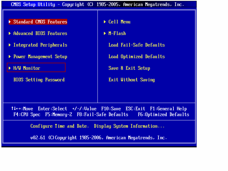

PS: Im Bios kannst du dir die Werte auch ansehen.

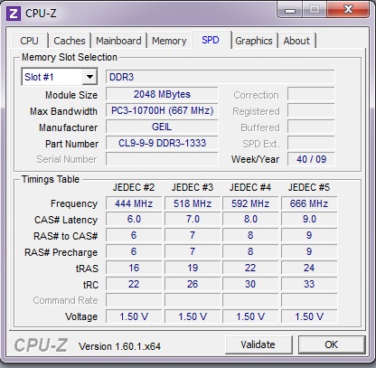

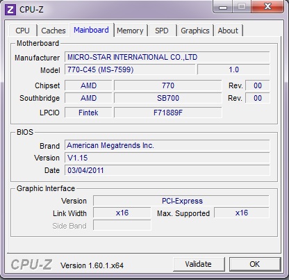

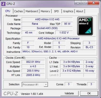

Poste auch noch ein paar Screenshots von CPU-Z (Reiter Mainboard, CPU, Memory und SPD).
RAM-Voltage
12V
5 V
3.3V
Im Idle Mode
CPU Kern 1.03V
+3,3V: 3,38V
+5V: 5,11V
+12V [Trial Version] :D
Muss nochmal eine andere Version runterladen ^^
Ob sich die Werte unter Last ändern, weiß ich nicht da ich selbst unter Last nie Probleme hatte. Ich lad aber nochmal Futuremark oder sowas runter, und teste, meld mich gleich nochmal.
Hab die gewünschten Dateien mal angehängt. Ich warte mit dem runtertakten der GraKa aber mal bis die Sachen mit der Spannung aus dem weg geräumt sind. Vielleicht kann ich mir das dann sparen *hoff*

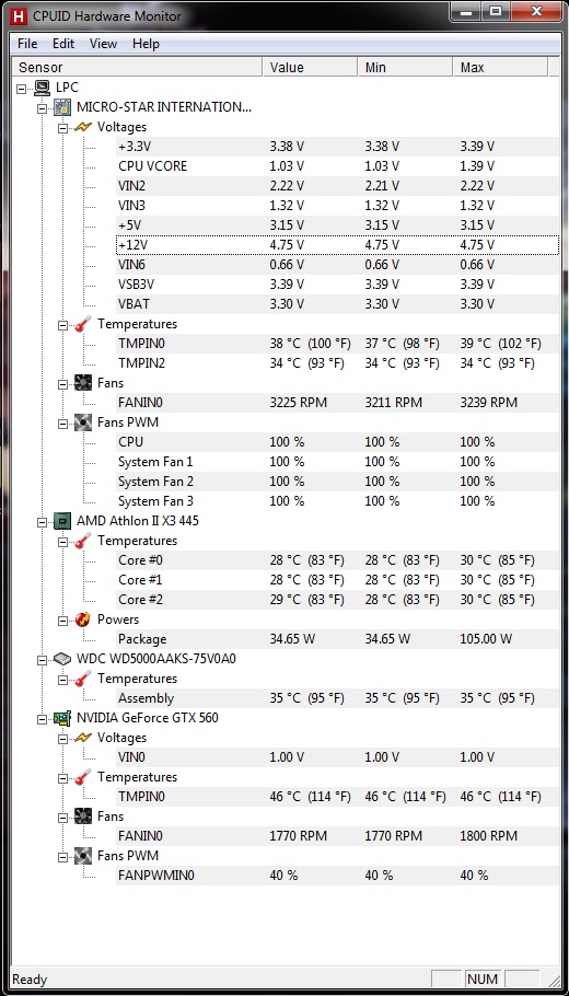

Habe mal probiert die 12V mit dem HWMonitor von dem CPUZ Programmierer zu testen. Macht das so Sinn? Das ganze war im IDLE Mode tests nunmal mit einem Benchmark.
Edit3:
Hab nunmal den Benchmark Test durchlaufen lassen, und im Vergleich zum Idle haben ein paar der Spannungswerte minimal verändert.
VCC3V 3,38V (IDLE) -> 3,36V
Vcore 1,16V (IDLE) -> 1,03V
VDDA 2,22V (IDLE) -> 2,19V
VLDT 0,43V (IDLE) -> 0,42V
VCC1,5V 0,32V (IDLE) -> 0,30V
VBat 3,30V (IDLE) -> 3,28V

Hm... Die 12V Leitung sieht auch hier nicht gut aus. Könntest du das im Bios (steht im Bios unter "H/W Monitor") noch mit vergleichen. Die Werte im Bios sollten valide sein. Eventuell lesen die Programme die Werte nur falsch aus.

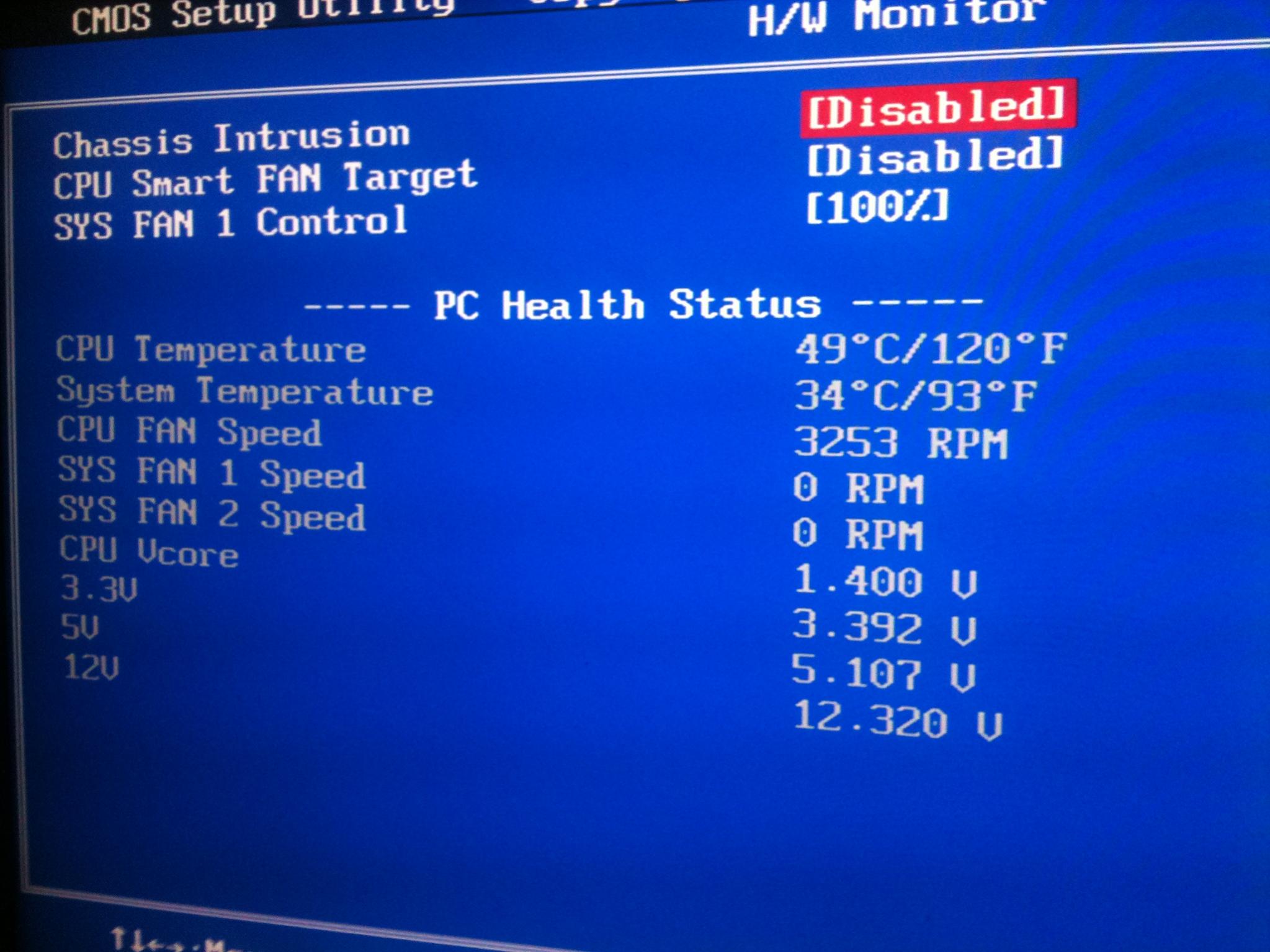

Dort steht:
12 - 12,320V

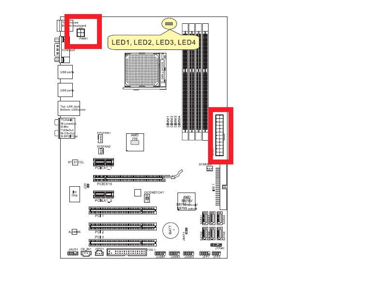

Gut, dann ist es entweder ein Auslesefehler der Programme oder die 12V brechen bei Last ein.
Nur um sicher zu gehen, die beiden Stromstecker sind schon angeschlossen?
Und dafür brauche ich ein anderes Netzteil zum testen nehm ich an.
Grad an mir gezweifelt und sicherheitshalber nochmal unter den Tisch gekrochen. Aber ja habe ich angeschlossen :)
Naja, momentan sieht es ja nach einem Auslesefehler aus. Das Netzteil ist aber noch nicht ganz abgehakt. Hättest du eines zum Test da, wäre es ideal.
Hast du die Grafikkarte mit den 2x 6 Pin Stromsteckern von Netzteil verbunden oder hast du die Adapter verbaut (Molex -> 6 Pin)?
EDIT: 1.2 Volt sind für den RAM zu wenig. Ob da wirklich nur 1.2V anliegen, wissen wir noch nicht genau.
Bei meinem Netzteil waren 2x6 Pin Kabel dabei, die hatte ich genommen. Gehen direkt ins Netzteil, kein Adapter oder ähnliches.

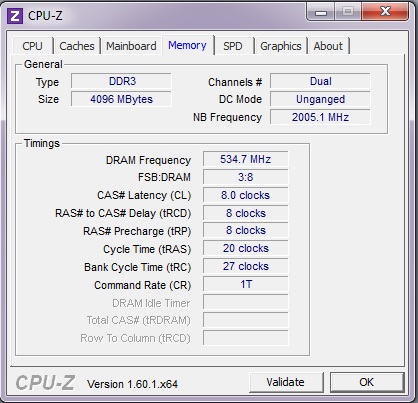

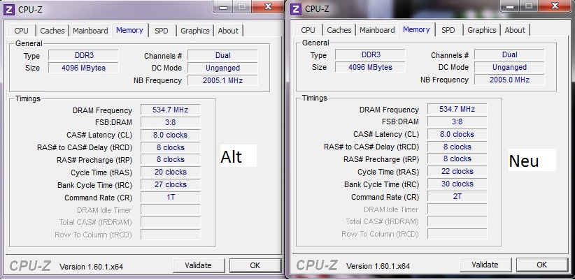

Stell im Bios die RAM Timings auf 8-8-8-22-30 @ 2T (bei 533mhz Frequenz). Momentan sind die RAM mit 8-8-8-20-27 @ 1T eingestellt. Der Subtiming Wert tRC ist dabei mit 27 (bei 8-8-8-20) zu niedrig.
Bei der Gelegenheit die RAM Spannung auch gleich fest auf 1,50V stellen.
Falls du nicht genau weißt, wie bzw. wo das einzustellen ist, gib einfach bescheid.
Es ist schon komisch, dass die V core immer bei 1.03 Volt bleibt, beziehungsweise von 1.16V im Idle auf 1.03V unter Last einbricht. Eigentlich sollte sie unter Last gegen 1.3V gehen.
Zu den Flashvideos: Hast du ma versucht, die Hardwarebeschleunigung auszuschalten? (Rechtsklick im Video, dann unter Einstellungen das Häkchen bei HWbeschleunigung rausnehmen).
Ok, hab nochmal nachgelesen und mich dran probiert. Das sieht nun so aus bei mir wie auf dem Screenshot.
Die RAM Spannung hab ich nun mal auf 1,5V gestellt.
Hab ich da Einfluss drauf, oder liegt das allein am Netzteil ?

Perfekt, damit hast du den Ram entschärft. DRAM Voltage kannst du auch im BIOS einstellen. Rechts steht sicher ein Tipp, wo man da was einstellen muss, falls es sich nicht verändern lässt.
Es gibt da verschiedene Module, einige laufen mit 1.65 Volt, andere mit 1.5 Volt.
Wenn du dir nicht sicher bist, dann lass die Einstellung auf Auto.
Ja ist schonmal super, das wir da was richten konnten.
Hab mein Grundproblem mit den Freezes bei Flash nochmal getestet mit den neuen Einstellungen, aber das geht trotzdem noch nicht.
