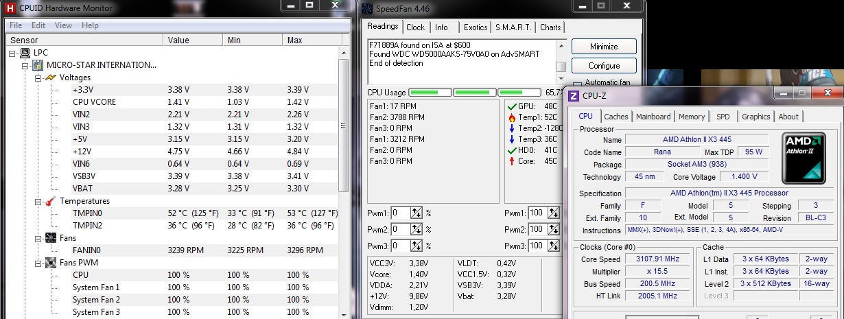

Zudem scheint der Hardwaremonitor die CPU VCore richtig auszulesen (im Gegensatz zu CPU-Z).
Überprüfe mit HWMonitor die VCore nochmals (Idle/Last).
Ich hab das mal mit verschiedenen Programmen beobachtet. Es kam wohl vor das für den Bruchteil einer Sekunde CPUZ eine leichte Abweichung angezigt hat, die ist aber relativ schnell angeglichen worden. Am Ende sah das dann so aus wie auf dem Screenshot. Stimmt der so ?

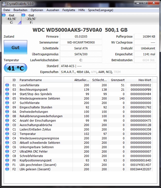

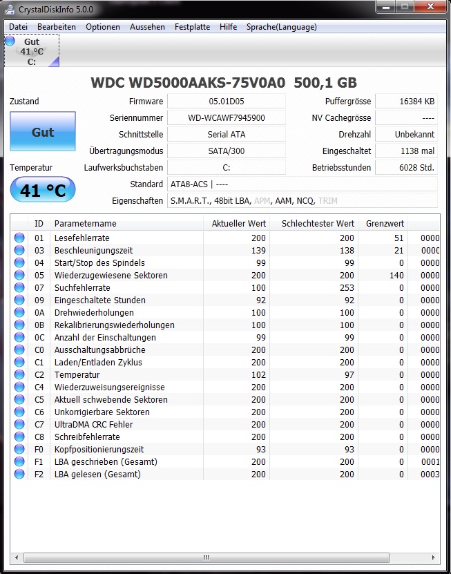

Poste bitte auch noch einen Screenshot von CrystalDiskInfo (SMART Werte der Festplatte).
Stimmt der Screenshot so, oder muss ich da irgendwas starten ? Hab mal rumgeklickt aber nix gefunden.

Die sieben UDMA CRC Fehler deuten u.U. auch auf ein Problem mit dem Datenkabel der Festplatte, oder dem Controller hin. Tausche hier auch das Datenkabel der Systemplatte aus und beobachte den Wert regelmäßig. Dieser darf nicht weiter ansteigen.
DirectX ist auf dem aktuellsten Stand? https://www.computerbase.de/downloads/systemtools/directx/
