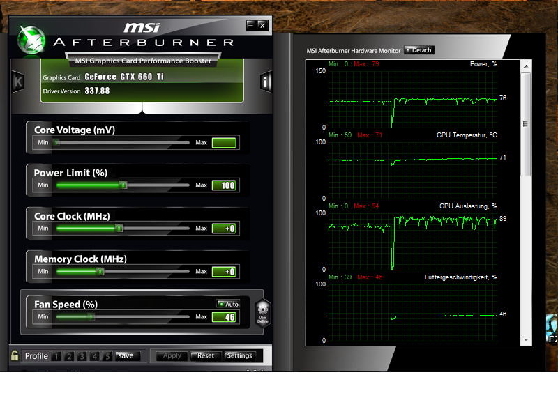

Also ich trenne meinen eigentlich regelmässig vom Stromnetz. In den letzten 14 Tagen hm das kann nur der Arbeitsspeicher sein den habe ich gewechselt habe zum versuchen jetzt mal den alten eingebaut aber leider noch immer das selbe Problem. Das mit den einstellen in der Nvidiasystemsteuerung hat auch leider nicht geholfen schade. So habe geschaft ein bild von den Energie einbruch zu machen hoffe das hilft schonmal.
Das ist in deinem Fall normal... da die Graka in diesen 1-2 Sekunden keine last Fährt und dann schlagartig zurück kommt.
Verringere den Takt deiner Graka (Core Clock) und Teste dann. Hier kannst du ruhig großzügig sein, es geht ja nur darum -herauszufinden- ob es am Takt liegt......;)
