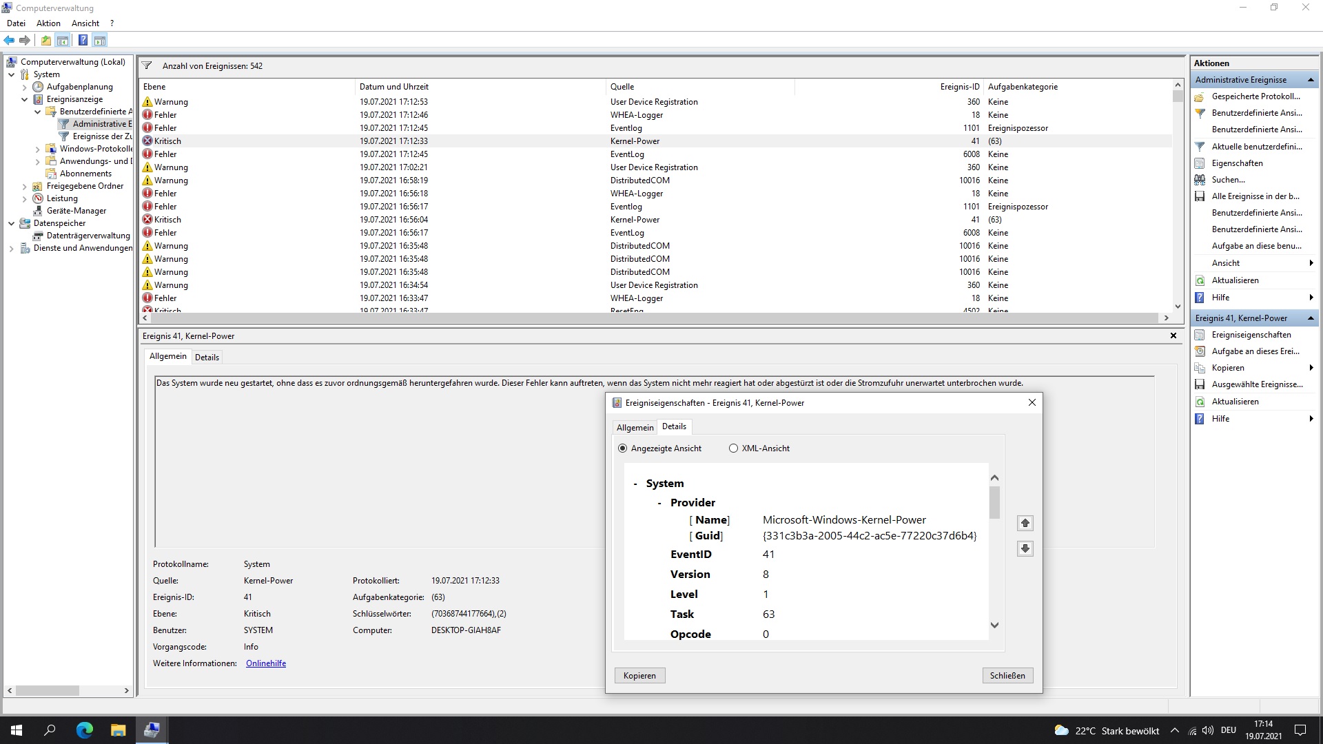

Hallo zusammen.
Hab mir gerade einen neuen Rechner zusammengebastelt, leider startet er immer wieder neu, meistens bei Installationen.
Die Ereignisanzeige meldet Kernel Power ID 41 Probleme.
Windows habe ich mir so auch schon zerschossen, kann nicht neu installieren per Stick ( findet keine Treiber für meine SATA Platten ), System zurücksetzen geht auch nicht (Fehlermeldung), Windows Updates lassen sich ebenfalls nicht mehr starten.
Scannow und checkdisk spucken keine Fehler aus.

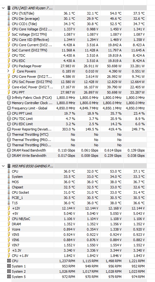

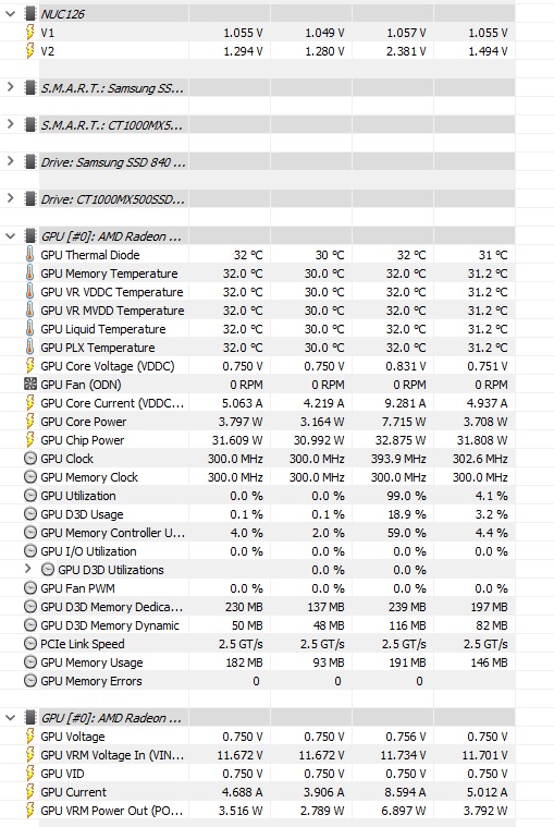

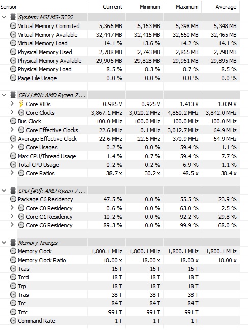

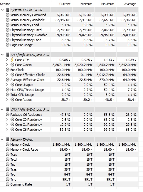

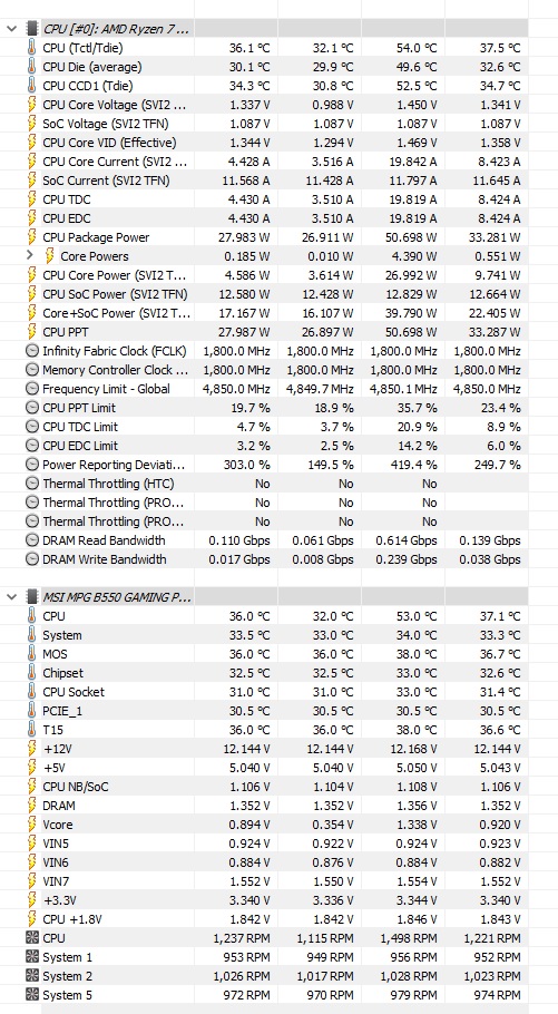

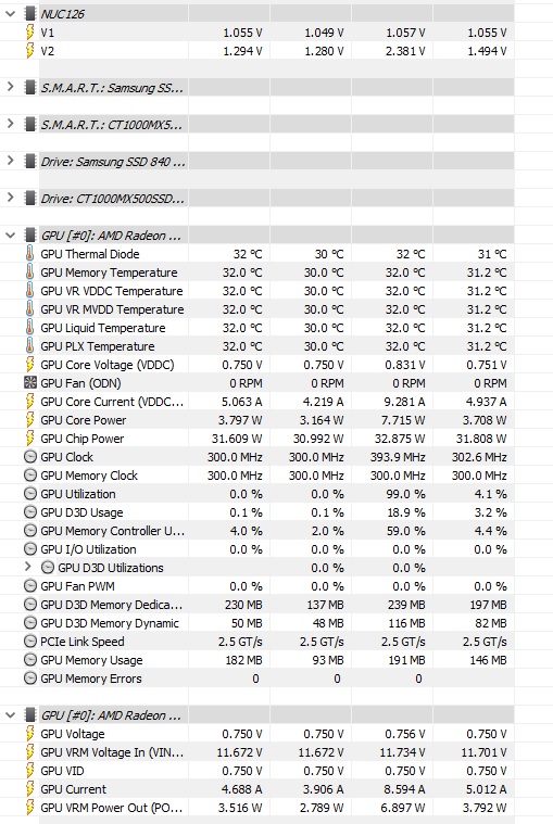

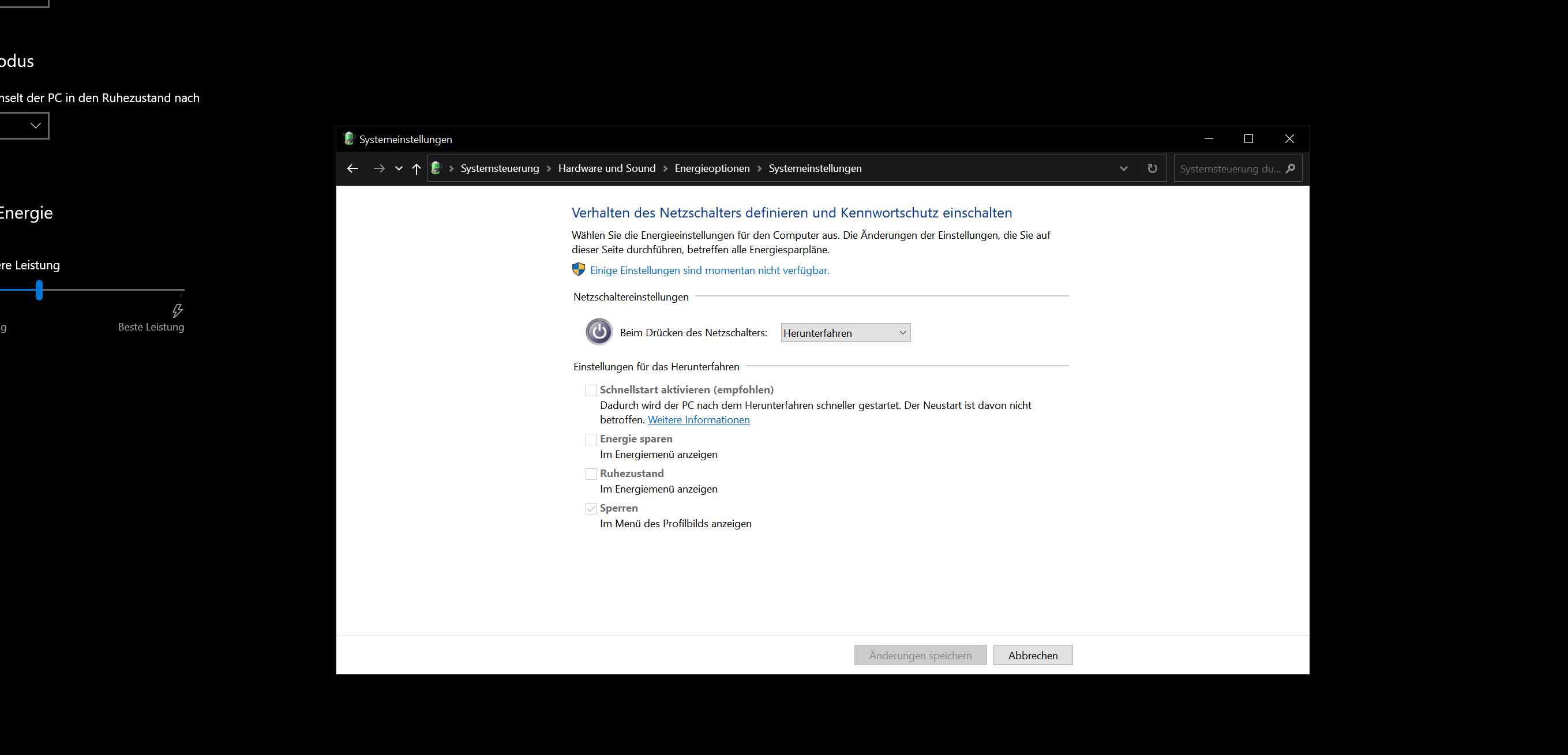

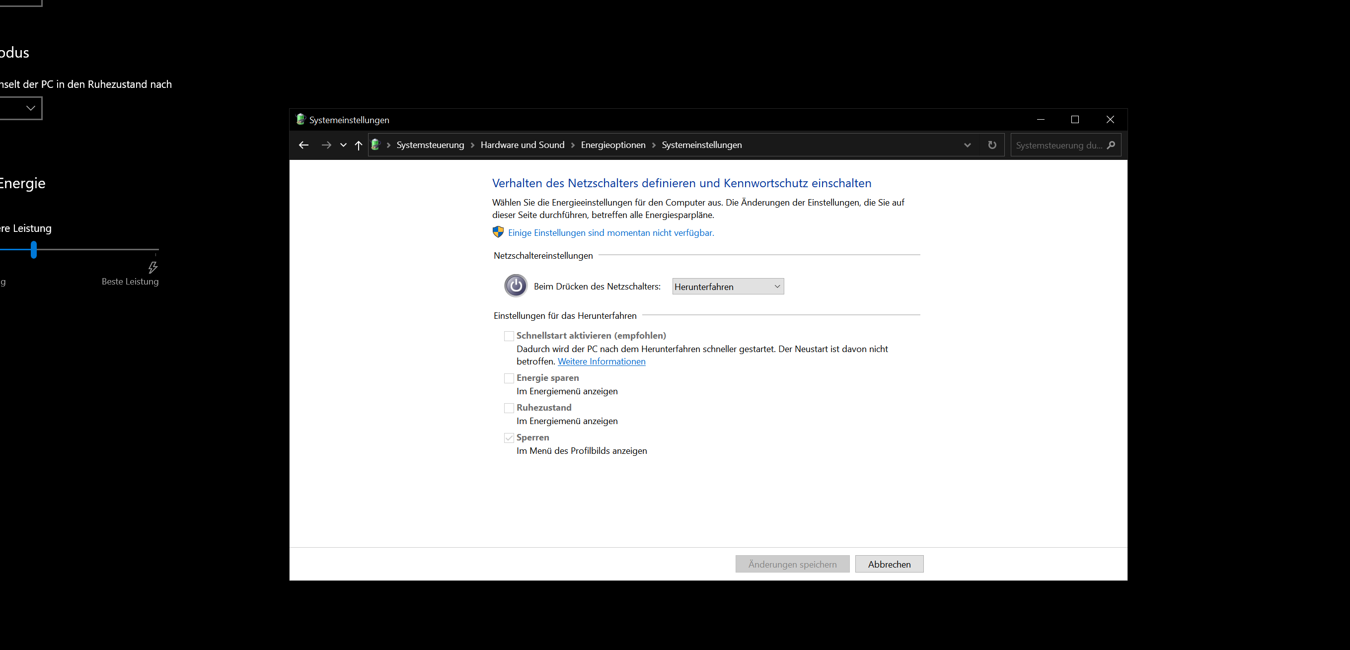

bei mir war die schnellstart funktion in windows/energieoptionen das problem. der fehler hat aber bei mir nur selten zu black oder bluescrteens geführt und es war egal ob last oder idle.
habe das deaktiviert und durch ein neues bios ab 2004 gab es keine probleme mehr(damals auf meinem asus tuf gaming b550 board).
das gigabyte board hat keine probleme damit mit biosversion f13

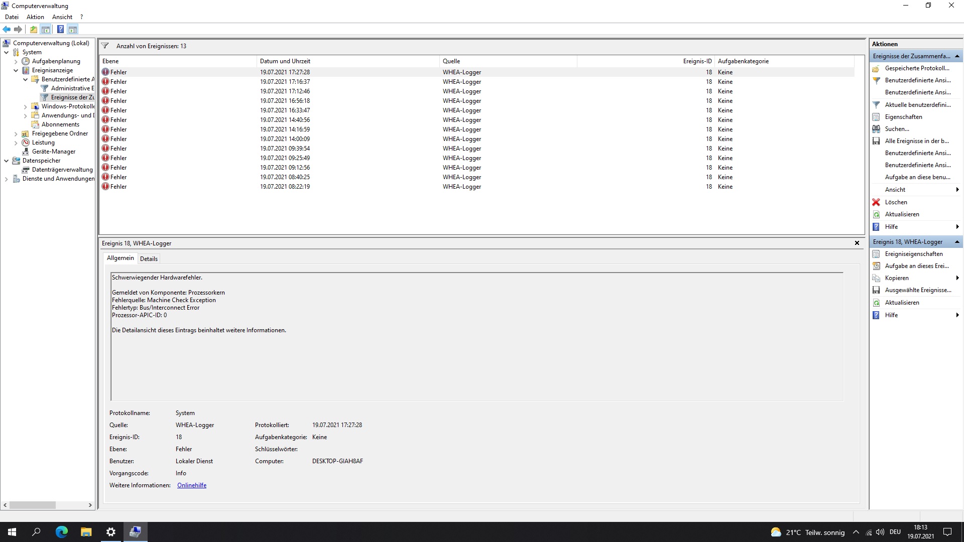

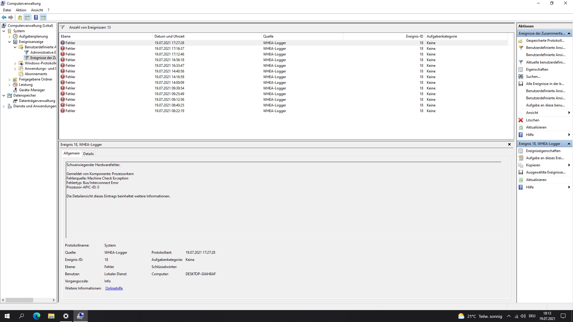

Hab den Schnellstart ausgestellt und versuche es jetzt nochmal mit einer Installation. Zum Kernel Fehler gesellt sich dieser hier hinzu.
Ich vermute auch, dass es das Netzteil ist. Auch wenn der WHEA Fehler auf CPU hindeuten könnte soweit ich weiß.

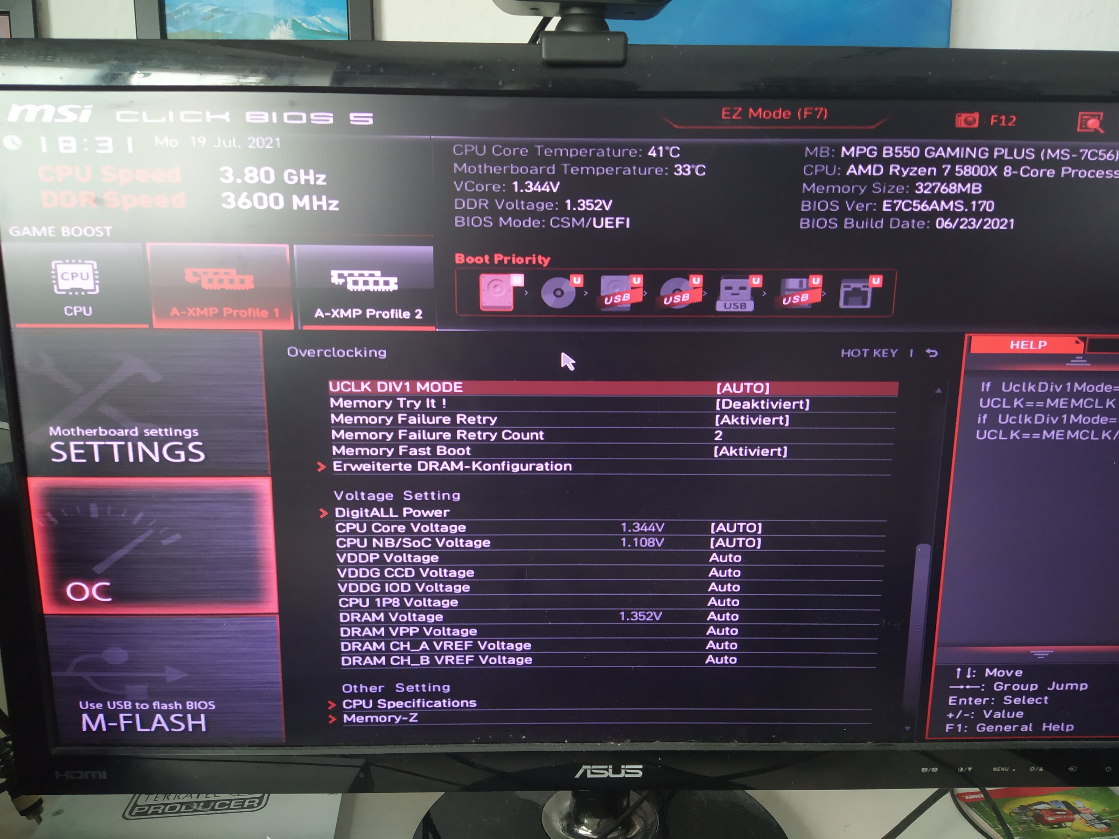

Vcore 1.344V
RAM 1.352V

Ja. Ohne Last. Gerade wollte ich nur Hwinfo starten, Zack reboot.

Auf OC generell gibs du keine Info, also geh ich mal davon aus alles ist deaktiviert.
Guck trotzdem nochmal ins Bios ob PBO auch aus ist.
Würde es erklären. Also beim Prozessor angefangen? Würde ihn dann umtauschen.
PBO war auf Auto, aber hatte den CPU eh auf Eco Modus laufen. Ist jetzt aus
Bin mir nicht sicher, aber erinnere mich von ähnlichen crashes gelesen zu haben die mit deaktivieren PBO (auto OC etc.) verschwinden können.
Ist nur ein Versuch mögliche Ursachen auszuschließen.
Sonst passen die XMP und Voltage Einstellungen. Bei der CPU ohne OC könnte man eher undervolten denke ich und der Ram war ohne Memfehler.
