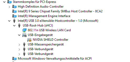

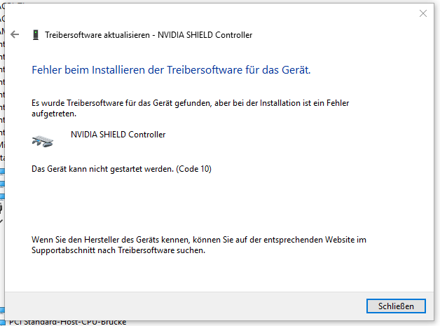

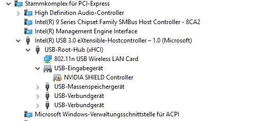

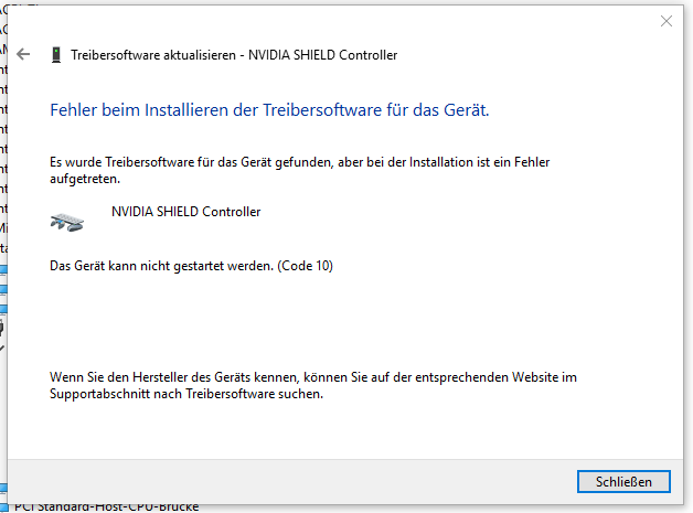

Für das Gamepad mit den Windows PC, ohne NVIDIA GPU habe ich das hier gefunden.
https://github.com/Syniurge/ShieldControllerWinDriver
Doch so richtig will es nicht funktionieren:
Das Gerät kann nicht gestartet werden. :(

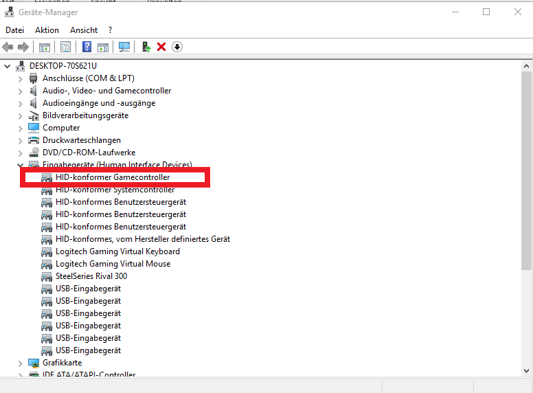

Hallo moshimoshi,
ich habe es nochmal probiert.
Das Shield Gamepad wird jetzt als HID-konformer Gamecontroller erkannt.
Auch bei der Einstellung für Gamecontroller taugt er jetzt auf.

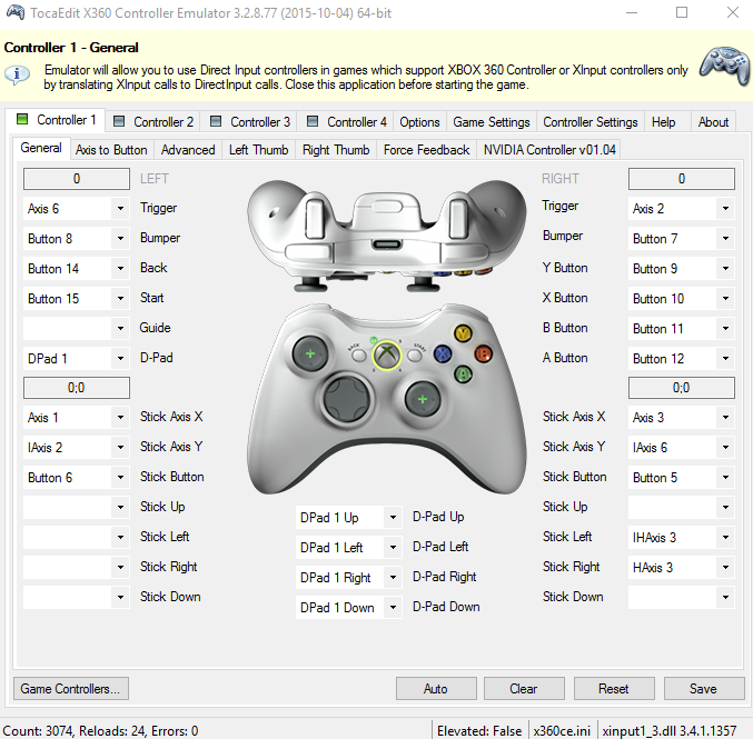

Ich habe jetzt x360ce_x64 weitere Einstellungen vorgenommen. Ich kann alle Tasten zuweisen, bis auf die analog Stick (hoch, runter, rechts, links, X-Achse, Y-Achse) da scheint etwas nicht zu passen.
Es kommt da irgendwie zu Doppelbelegungen, so ist der erste Eintrag wieder weg.
Hast du da eine Idee?
