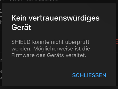

ich besitze seit kurzem eine Nvidia Shield Pro 2019. Leider funktioniert die Miracast Funktion mit z.B. Youtube und Twitch nicht.
Wenn ich von meinem Smartphone (iPhone 13) z.B. ein Youtube Video an die Shield "schicken" will kommt folgende Fehlermeldung
Bei bei der Twitch App ist es ähnlich - hier kommt allerdings keine Fehlermeldung. Nach der Auswahl des Empfänger Geräts (Shield) passiert einfach gar nichts... Aus anderen Apps heraus (z.B. Netflix) ist es möglich per Miracast den abzuspielenden Inhalt auf der Shield wiederzugeben.
Habe alle Geräte mal neu gestartet, Firmware und App Versionen sind alle auf dem neusten Stand. Netzwerkkommunikation und uPNP ist alles freigegeben.
Hat jemand noch eine Idee / oder nen Tipp evtl. sogar die Lösung?

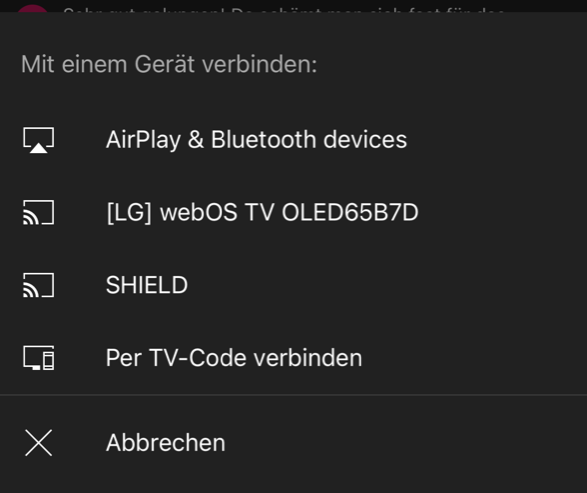

Ok, ich muss mich korrigieren. Vielleicht verwende ich auch das falsche Wort.
Wie genau heißt denn die Funktion die hinter diesem Symbol steht?

Das Symbol dürfte das "Chromecast/Google Cast"-Symbol sein.

Danke ! Das werde ich auf jeden Fall mal ausprobieren. Habe exakt das gleiche Problem wie @knak2k1 , allerdings mit einem Samsung Galaxy S10+ mit Android 12, Shield hat die aktuelle Shield Experience Version drauf, also quasi Android TV 11.
Bei mir gibts allerdings noch ein zusätzliches Problem, in der App "Google Home", finde ich die integerierte Chromecast des Shields nicht, dort wird lediglich eine andere Chromecast die sich noch im Haus befindet angezeigt und gefunden.
-> Anhang anzeigen 1243196 -> Anhang anzeigen 1243197
Du wirst das gleiche Problem wie ich haben, du brauchst nicht zwingend eine extra App, das Symbol ist wie oben schon erwähnt, das Chromecastsymbol. Sollte eine App auf deinem iPhone dieses Symbol bieten, musst du eigentlich nur drauf klicken und dann "Shield" auswählen, dort sollte dann der Inhalt aus der App "gecastet" werden. Geht das nicht (wie bei mir ja ebenso), stimmt was nicht. Das Problem liegt nicht am iPhone sondern an der Shield.
Ich habe das vor allem bei mir auch an der zweiten Chromecast im Schlafzimmer getestet, dort geht alles einwandfrei. Liegt also definitiv nicht am Smartphone.
Edit: @onetwoxx das war bei mir tatsächlich die Lösung, was du da gepostet hast, hab es eben ausprobiert. Jetzt funktioniert alles wieder, die Chromecast von der Shield wird nun auch in Google Home wieder angezeigt. Sehr geil! Danke!
