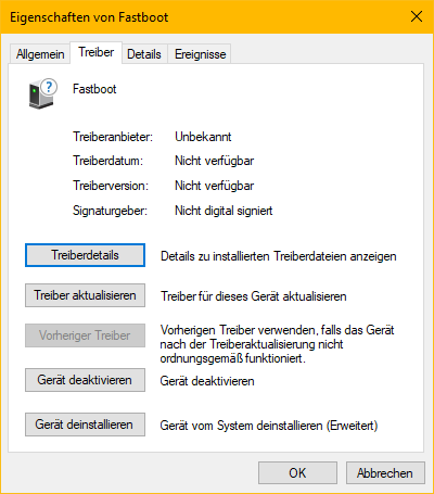

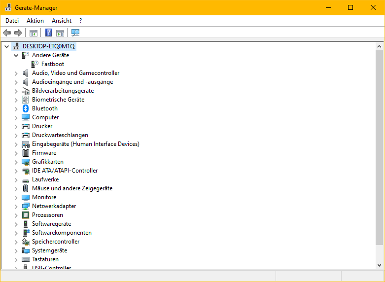

Ich brauche um ein neues Image flashen zu können fastboot zugriff auf der Shield TV Pro 2019 nur das funktioniert nicht unter Windows 10. ADB geht aber ohne Problem, da erkennt Windows die Shield aber im fastboot Modus nicht. Es wird zwar im Geräte Manager fastboot erkannt mit einen gelben Zeichen. Wenn ich dann denn Nvidia USB Treiber installiere ist das gelbe Zeichen zwar weg dafür steht dann ein ? dort. Zugriff auf die Shield habe ich aber dennoch nicht. Habe es auch mit denn Google USB Treiber versucht sowie andere USB Ports aber ohne Erfolg. Mein Handy wird über fastboot erkannt und ich kann flashen nur eben mit der Shield TV nicht. Bin ratlos warum das nicht geht. Habe sogar Windows 10 komplett neu installiert aber wieder ohne Erfolg.

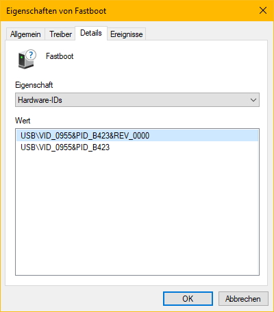

Hmm ich habe denn letzten aus 2018 installiert und der Nvidia Support sagte mir das der Treiber auch für die 2019 Modelle sein soll. Auf der Homepage steht aber das dieser nur für 2015 und 2017 sein soll. Wegen dem hinzufügen so steige ich da nicht durch. Was muss ich jetzt für das Modell 2019 hinzufügen?
Im Gerätemanager musst du diese Werte (fett) für dein Gerät ermitteln
%SingleBootLoaderInterface% = USB_Install, USB\VID_0955&PID_B421
%CompositeAdbInterface% = USB_Install, USB\VID_0955&PID_B431&MI_01
%CompositeAdbInterface% = USB_Install, USB\VID_0955&PID_B435&MI_02
%CompositeAdbInterface% = USB_Install, USB\VID_0955&PID_B433&MI_01
und dann in der inf (android_winusb.inf) einen neuen Abschnitt einfügen (einmal unter [Nvidia.NTx86] und einmal unter [Nvidia.NTamd64]) . Einen Wert hast du mit deinem Screenshot ja schon geliefert
Beispiel mit deinem Wert (Änderung rot)
;Foster-2019 (egal was hier steht)
%SingleBootLoaderInterface% = USB_Install, USB\VID_0955&PID_B423
Datei dann speichern und Treiber wie gewohnt installieren.

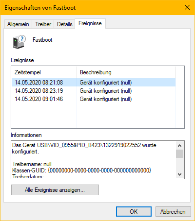

Mehr als das finde ich nicht:
-EventData
DeviceInstanceIdUSB\VID_0955&PID_B423\1322919022552
DriverNamenull
ClassGuid{00000000-0000-0000-0000-000000000000}
DriverDate
DriverVersion
DriverProvider
DriverInboxfalse
DriverSection
DriverRank0x0
MatchingDeviceId
OutrankedDrivers
DeviceUpdatedfalse
Status0x0
ParentDeviceInstanceIdUSB\VID_05E3&PID_0608\8&283061c6&0&6
