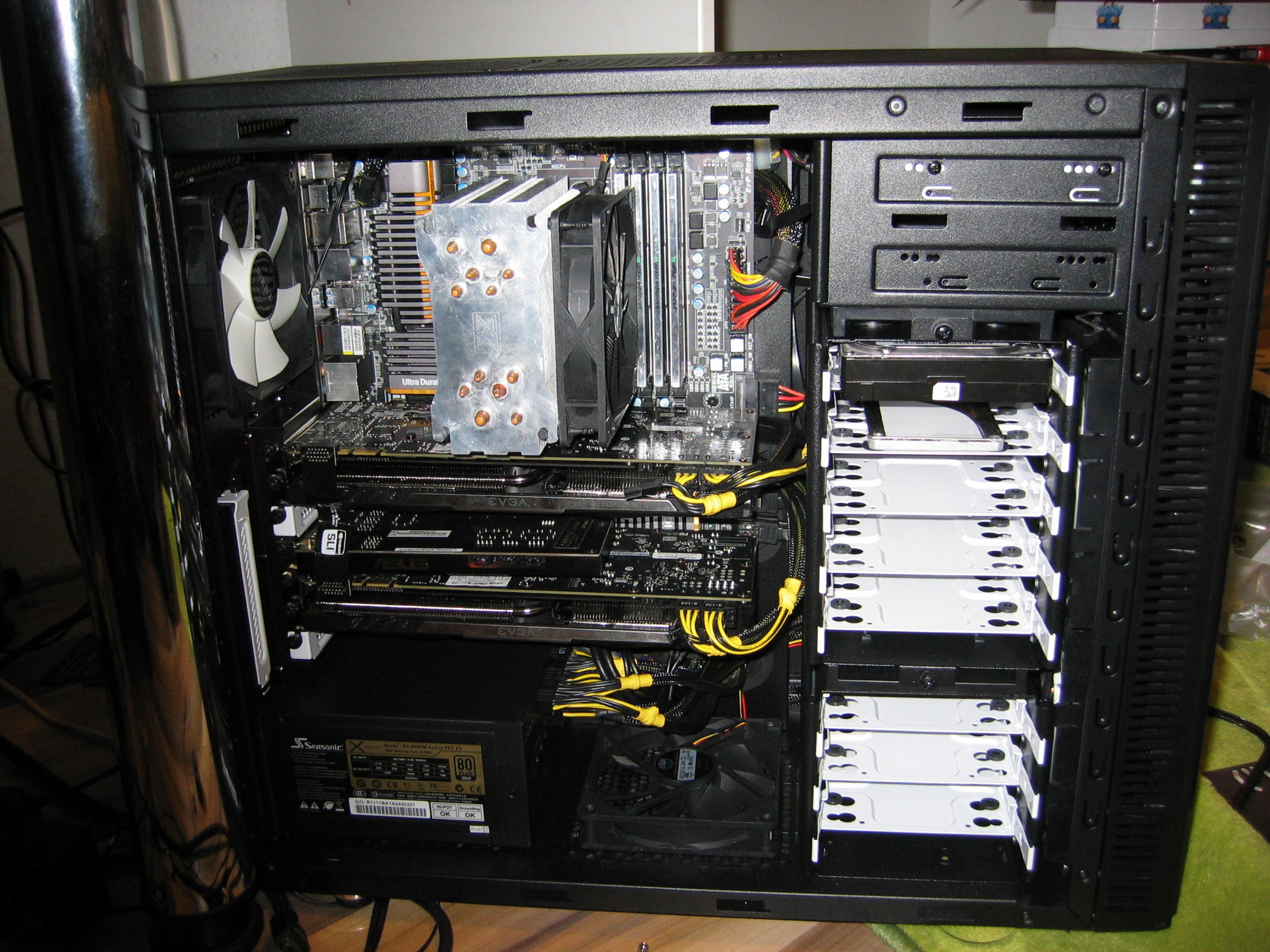

Guten Tag,
ich habe mir zum ersten Mal ein Dual-GPU System gegönnt, bestehend aus zwei GTX 780 ACX Superclocked und einem FX-8350.
Es funktioniert alles ganz gut, und mit der Leistung bin ich auch nicht unzufrieden. Da das Ganze aber ziemlich viel Hitze erzeugt, möchte ich folgende Frage stellen:
Was kann ich tun, um die Kühlung zu verbessern?
Dieses Thema gab es wahrscheinlich schon oft, aber nicht so wie ich es meine.
Das Problem an der ganzen Sache ist, dass die Karten keinen Referenzkühler besitzen, denn dieser würde sich besser für SLI eignen. Aufgrund des Radiallüfters wird ja alles aus dem Gehäuse geblasen.
In meinem Fall ist es aber so, dass die untere GTX 780 mit ca. 69°C schön kühl bleibt, die produzierte Hitze aber zur oberen Karte pustet, die mit 80°C schon deutlich heißer ist, und diese wiederum für exotisch hohe CPU-Temperaturen sorgt.
Sollte ich eine kleine Platte zwischen dem CPU-Kühler und der Karte platzieren, einen weiteren Lüfter montieren, oder was würde sich lohnen?
Es sollte sich jedenfalls um eine Lösung handeln, die nicht viel kostet, da mich die beiden Grafikkarten für's Erste arm gemacht haben. Eine Waserkühlung kommt deshalb erstmal nicht in Frage.
Das Gehäuse ist übrigens ein Fractal Design Define R4. Ich habe mir gedacht, dass ich einen Lüfter an die Seitenwand montieren könnte, allerdings bin ich mir nicht sicher, ob er blasen oder saugen sollte.
Danke schonmal im voraus!
MfG,
Uftherr

bei 3 Hitzköpfen im PC würe ich anfangen über eine WAKÜ Nachzudenken
was hast du für ein Gehäuse?
poste ggf. mal ein Foto
So, habe mal ein Foto hochgeladen.
Komischerweise ließen sich die Grafikkarten nicht in den anderen PCIe-Anschlüssen anschließen, denn der PC startete nicht mehr. Vielleicht sind die Ports miteinander inkompatibel.
Das Define R4 ist mit mehreren Lüftern bestückt, davon zwei vorne, einer unten und einer hinten neben dem CPU-Kühler. Alle laufen mit 7V.
Die ganzen HDD Slots ausbauen das verbessert den Querschnitt und es kommt von den Lüftern mehr rein zu den Karten. Vor allem kommt die Luft dann kerzengerade auf die Karten.
Unter Volllast pumpen die Grafikkarten allein halt 400-500 W ins Gehäuse. Dass du sie so weit auseinander montieren kannst/musst ist schon mal ein Pluspunkt, sonst würde dir die obere Karte vollkommen ersticken, aber irgendwo erreicht man halt auch die Grenzen des unter Luft Machbaren.
Vorne so viele Gehäuselüfter rein wie geht, alle ansaugen lassen mit maximaler Drehzahl und die ungenutzen Festplattenkäfige entfernen. Hinten und falls möglich oben ebenfalls so viel Lüfter wie möglich installieren und rausblasen lassen, ebenfalls maximale Drehzahl. Damit sollte erstmal gut Durchzug herrschen, aber naja im Grunde probierst du da sowas wie 500 W auf kleinstem Raum wegzukühlen und das ist schon ne Ansage.
Das mit der Platte zwischen Grafikkarte und CPU ist schnell ausprobiert - einfach ein Stück Karton zurechtschneiden, bei den Temps sollte noch nix anfangen zu brennen. Falls es wirklich was bringt (was ich allerdings bezweifle - vllt hilft es der CPU aber gleichzeitig wird es die Situation der oberen Karte verschlimmern) dann musst allerdings über eine feuerfestere Lösung nachdenken.
Wie schon angemerkt die nicht genutzten HDD Slots ausbauen.
Hängt da noch ne Soundkarte zwischen beiden Grakas?
Sieht so aus auf dem Bild.
Falls ja mal zum testen die Soundkarte ausbauen und schauen ob sich merklich was an den Temperaturen der ersten Karte verbessert.
Ne anderen Slot für die Soundkarte hast du wohl nicht mehr frei auf dem Board!?
Kann auch nicht erkennen was das für ein Brett ist.
Gigabyte?
1. ggf. noch 2x 140er Lüfter in den Deckel zum absaugen
und 2. dann müssen die Lüfter mehr Drehzahl bringen deswegen testweise mal 12V geben
Dann sind sie aber zu laut, das wäre für mich keine angenehme Lösung.
Die Xonar D2X Soundkarte hat keine Auswirkungen auf die Temperatur, habe ich schon ausprobiert.

Ich habe das in etwa auch so wie Du und zwischen meinen beiden Karten auch noch eine Soundblaster ZXR. Da der Platz bei dem Netzteilvorsatz bei Dir auch so ausschaut wie bei mir würde ich Dir empfehlen ein ordentlichen 140mm Lüfter von Noctua mit ordentlichen Luftdurchsatz auf das Netzteil zu stellen. Durch die Laufruhe und der mit Gummi überzogenen Ecken des Lüfters bleibt er so auch stehen ohne umzukippen.
So hab ich das schon seit mehr als 1 Jahr der Lüfter bläst natürlich rein also auf die Grafikkarten bzw. dazwischen. Optimal wäre wenn dein Gehäsueseitenteil auch Luftschlitze hat.

Ja, guck dir die Bilder in meinem sysProfile an. Die Soundkarte habe ich ganz nach oben verpflanzt, den oberen HDD Käfig rausgenommen und vorne noch nen zweiten Lüfter reingebaut.

Einen Seitenlüfter würde ich in diesem Fall verbauen. Ob einsaugend oder absaugend besser funktioniert müsste mal getestet werden. Ich vermute eher ersteres. Dann aber unbedingt einen 140er Filter davor.
Soweit möglich, alle HDD Einsätze, Käfige raus. Die SSD und HD würde ich per Adapter in den zweiten 5,25 Zoll Platz verfrachten. Sharkoon hat imho so einen im Angebot.
Die untere GPU profitiert momentan besonders von dem Bodenlüfter, das dürfte zu der Temperaturdifferenz beitragen.
Oben passen 2x140mm rein. Eigentlich sollte dort ein 280er AIO Radiator reinpassen. Einen solchen würde ich dort verbauen. Zum einen wird so die CPU Wärme sofort abgeführt zum anderen begünstigt dies die Abluft der GPU´s abzuführen.
Falls noch nicht verbaut, sollten Lüfterentkoppler verbaut werden um Schwingungen weiter zu minimieren. Für den Radiator oben gibt es diese. Die bräuchtest Du gleich 4x!
http://www.caseking.de/shop/catalog...rations-Rahmen-fuer-140mm-Luefter::13357.html
