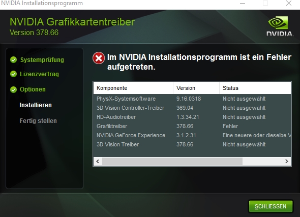

Ich versuche seit Tagen den neusten Nvidia Treiber zu installieren.
Doch bei jedem Versuch kommt an einer bestimmten Stelle (Grafiktreiber installieren) eine Fehlermeldung.
Danach verschwindet die Grafikkarte komplett aus dem Geräte-Manager.
Damit sie wieder kommt muss ich erst einen Befehl in die Eingabeaufforderung eingeben und dann meinen PC neu starten
Habe bereits nach Lösungsvorschlägen gesucht, doch nichts klappte.
Vermutet habe ich erst dass es an Windows 10 liegt. Allerdings habe ich die neueste Version.
Man sollte dazu sagen dass ich die Grafikkarte erst seit einer Woche verbaut habe

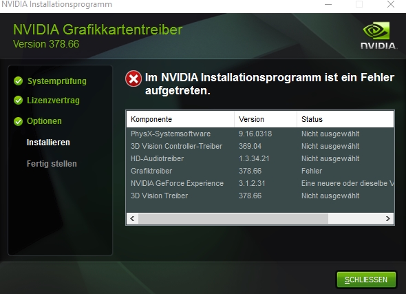

auch wenn ich nur den Grafiktreiber auswähle kommt der Fehler
Okey habe das Problem gelöst.
Für alle die vllt. auch hier auf dem Forum landen:
Der C:/temp/Nvidia Ordner hat mir den Zugriff verweigert trotz Administrator Rechten.
Einfach mal bei dem Ordner Rechtsklicken -Eigenschaften-Sicherheit-Erweitert und dann den Benutzer eintragen !
