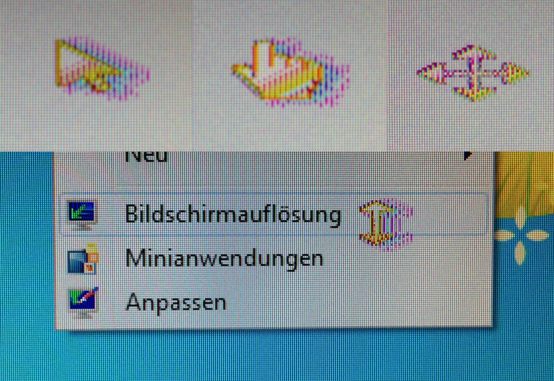

Habe genau das gleiche Problem. Seit den 32x.xx Treibern (aktuell 327.23) habe ich Anzeigefehler und Systemabstürze, wenn ich mit dem Rechner nur auf dem Desktop unterwegs bin. Der Rechner friert dann nach einer bestimmten Zeit alle 10-30 Sekunden für bis zu 5 Sekunden ein oder er stürzt komplett ab (schwarzes Bild), wobei sich dann die Lüfter der Grafikkarte auf 100% aufdrehen und der Rechner es nicht mehr schafft alleine neu hochzufahren, bis ich den Reset-Knopf betätigt habe. In Spielen habe ich keine Probleme.
Überhaupt keine Probleme habe ich aber auch mit den 314.22 Treiber, den ich deshalb aktuell installiert habe.
Grafikkarte: ASUS ENGTX560TI TOP
Anzeigefehler der Maus:

Habe genau das gleiche Problem. Seit den 32x.xx Treibern (aktuell 327.23) habe ich Anzeigefehler und Systemabstürze, wenn ich mit dem Rechner nur auf dem Desktop unterwegs bin. Der Rechner friert dann nach einer bestimmten Zeit alle 10-30 Sekunden für bis zu 5 Sekunden ein. In Spielen habe ich keine Probleme.
314.22 ist auch der letzte stabile Treiber für die GTX 560 Serie. Und da sich NVIDIA so sehr um das Problem kümmert wird meine nächste Karte aus dem Hause AMD/ATI. :D
