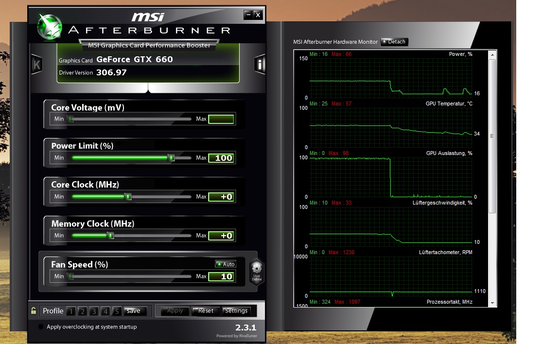

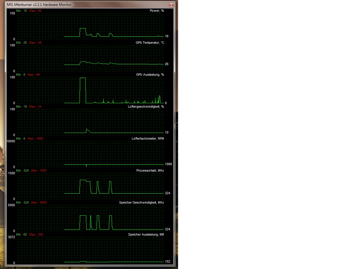

Was mich allerdings Wundert, laut Afterburner geht die GPU Auslastung manchmal auf 100% hoch, und das obwohl ich nur am Surfen im Internet bin ?!
So langsam bin ich am Verzweifeln. Liegt es an meinem System oder an der Karte selber. ? ;(

Wenn ich mir den MSI Afterburner anschaue, dann hat die GPU Zeitweise 100% Auslastung , obwohl nur eine Internetseite geöffnet ist.
