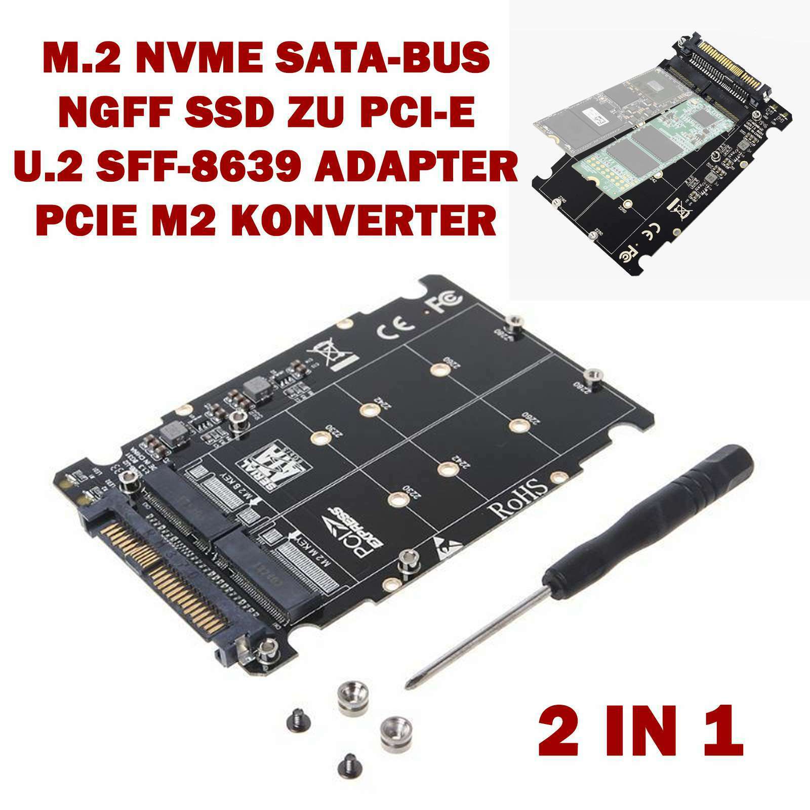

ich habe hier noch eine WD Blue SN550 rumliegen und wollte fragen ob ich folgenden Adapter verwenden kann, um die SSD anschließend in ein Notebook einzubauen:
Die Reduzierung der Performance auf SATA-Niveau ist ok. Muss ich mit weiteren Leistungseinbußungen rechnen? Wie gesagt, die SN 550 ist einfach schon vorhanden.

Warum sollte das nicht gehen? Ist ja offenbar ein Bridge Chip verbaut. Man sieht ja auch am PCB das ein Slot für SATA und einer für NVMe vorgesehen ist.
Genau das hat mich irritiert, da ein PCIE-Slot vorhanden ist. In den Eigenschaften steht noch:
Eigenschaften:
M.2 (Schlüssel M) auf U.2 Adapter für M.2 NVMe SSD.
M.2 (Schlüssel B) auf U.2 Adapter für M.2 SATA SSD.
2 in 1-NVME und SATA M.2 auf (U.2X16) Adapterkarte.
2 x M.2 (NVME und SATA) können gleichzeitig arbeiten.
Unterstützt 2280/2260/2242/2230 mm M2 SSD.

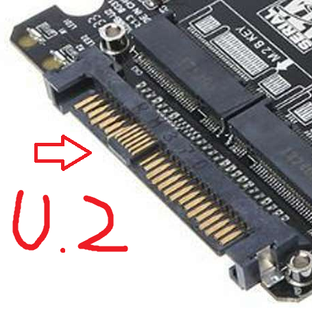

Das ist aber kein SATA, sondern U.2. Sieht ähnlich aus, ist aber was ganz anderes. Basiert nämlich auf PCIe, was dann auch den M.2 PCIe-Slot deutlich einfacher macht.

Der Adapter hat keine SATA sondern eine U.2 Schnittstelle.
Auch wenn beide bei flüchtigem Blick ähnlich aussehen.

Conqi schrieb:
Gut beobachtet, es steht zwar fett im Bild, aber optisch schwer zu erkennen. Hab ich gar nicht gesehen, sah auf den ersten Blick wie SATA aus.

Das ist ein NVMe auf NVMe Adapter.
