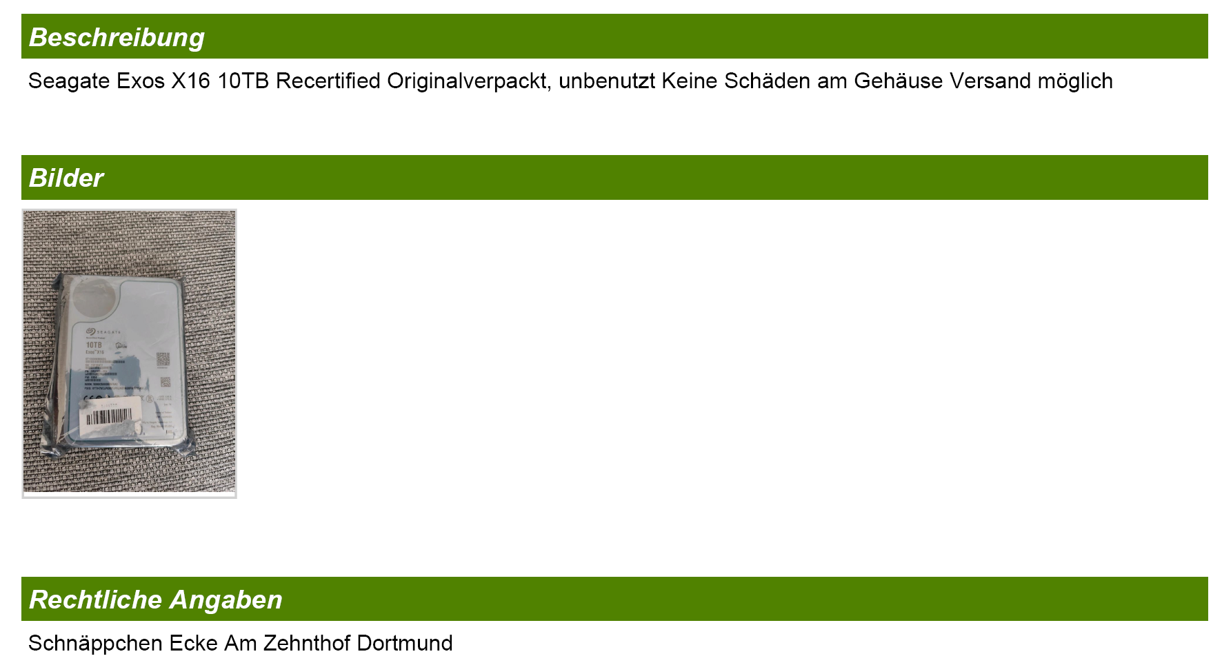

War das denn nicht vorher abgeklärt oder warum macht man sowas?Zocker311 schrieb:habe von Private eine Seagate Exos x16 gekauft mit 10 TB und hab eine SAS erhalten.
Beim Controller sowie mit den Kabeln muß man halt aufpassen, weil die unterschiedlichen "Nummern" meist auf proprietäre Eigenkreationen der OEM-Hersteller deuten und durch unterschiedlich Kontaktbeschaltungen meist nicht vollständig kompatibel zueinander sind.
Wurde halt als sägst Exos x16 angeboten und wurde weder sata noch sas erwähnt.
Und ich habe das Modell gegoogelt und für gut befunden aber wusste nicht das es auch das gibt.

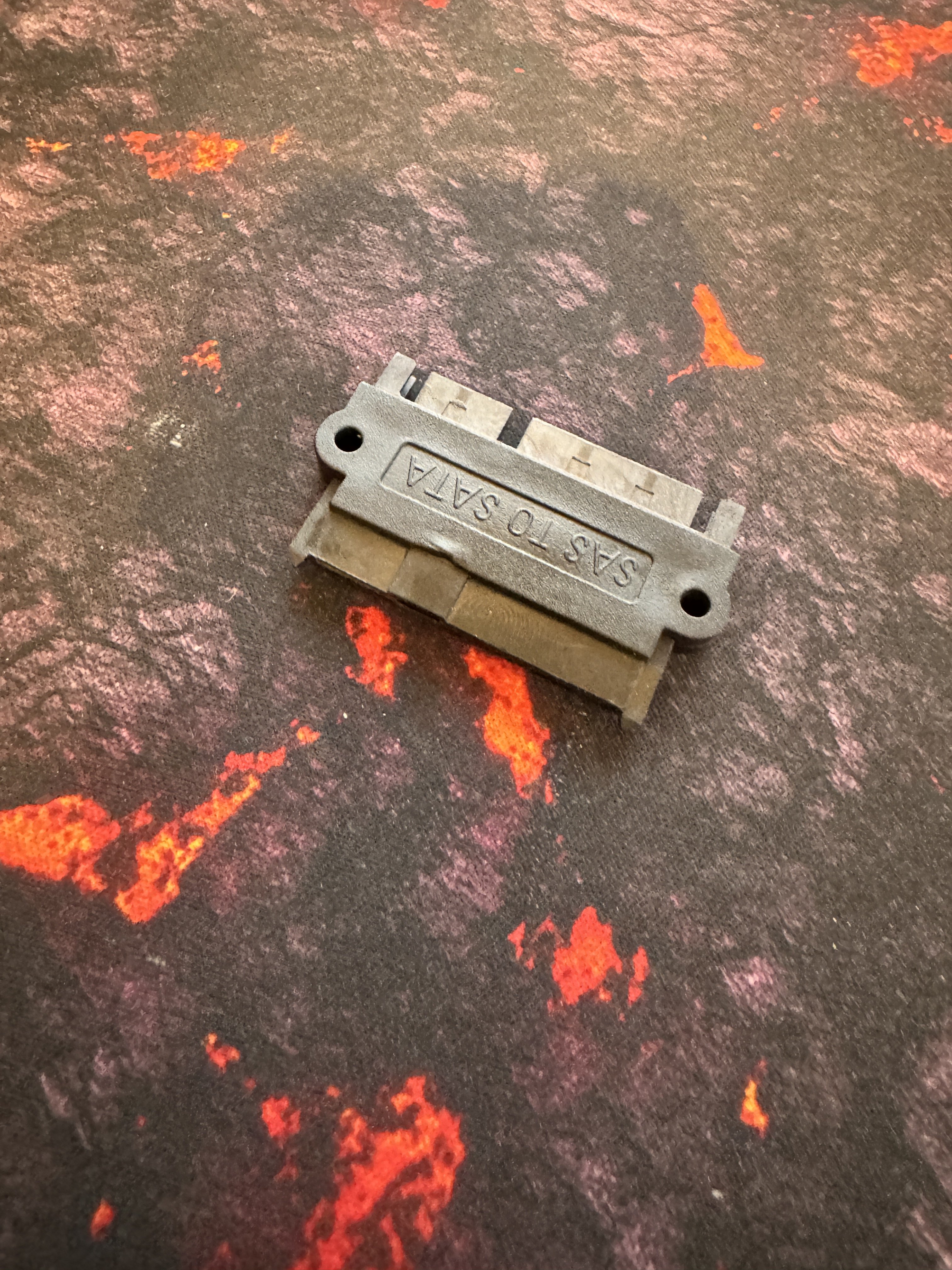

Hab zuhause nur sowas

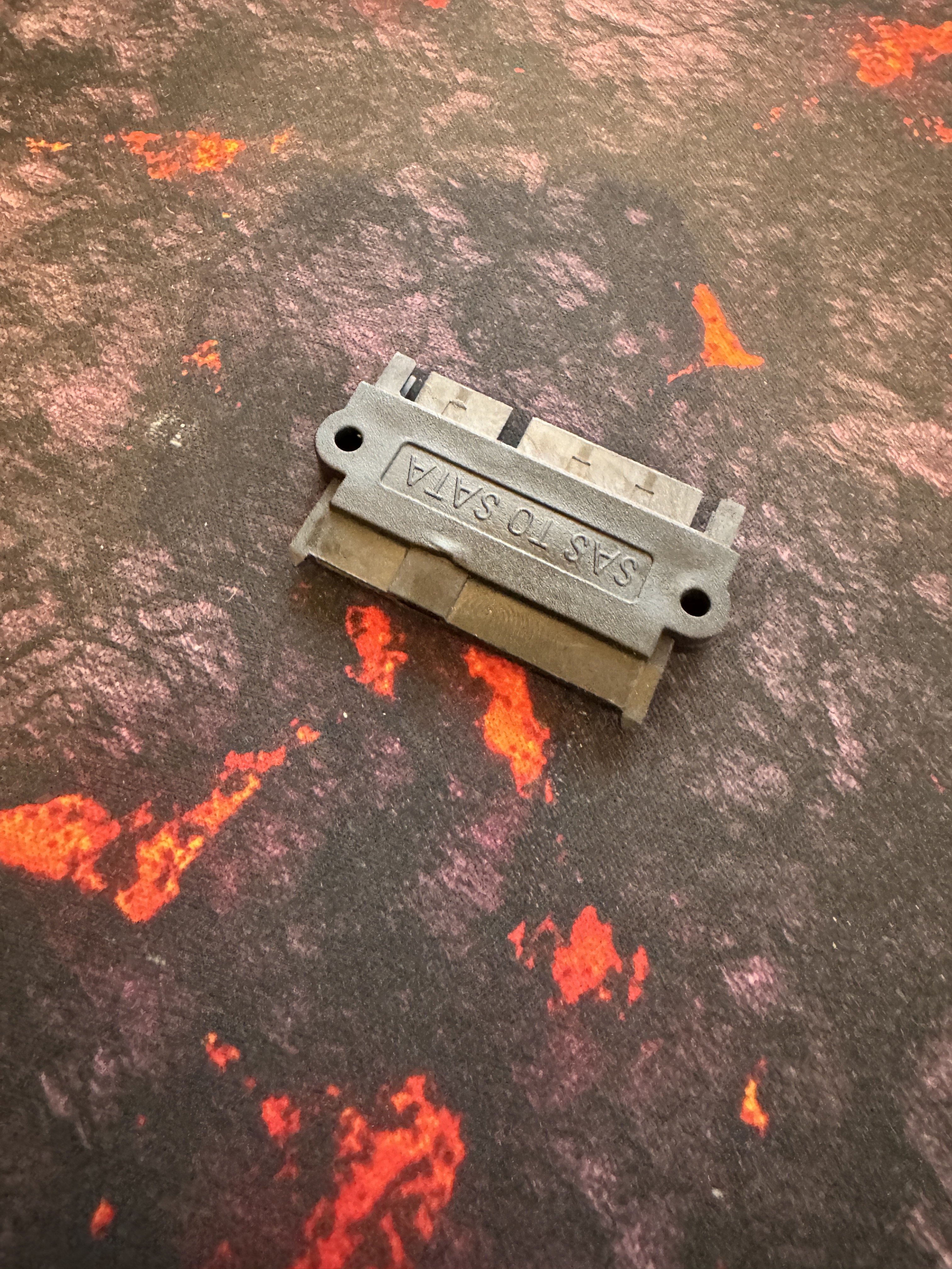

Das ist wohl ein Passiv-Adapter, der nur die physischen Anschlüsse konvertiert, aber nicht das von @CoMo erwähnte Transport-Protokoll "übersetzt" - das leistet nur ein Controller(chip).

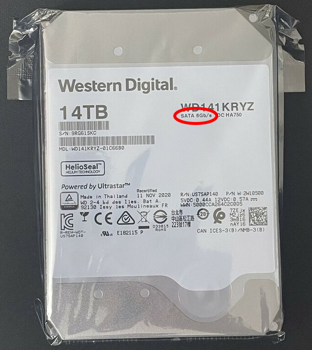

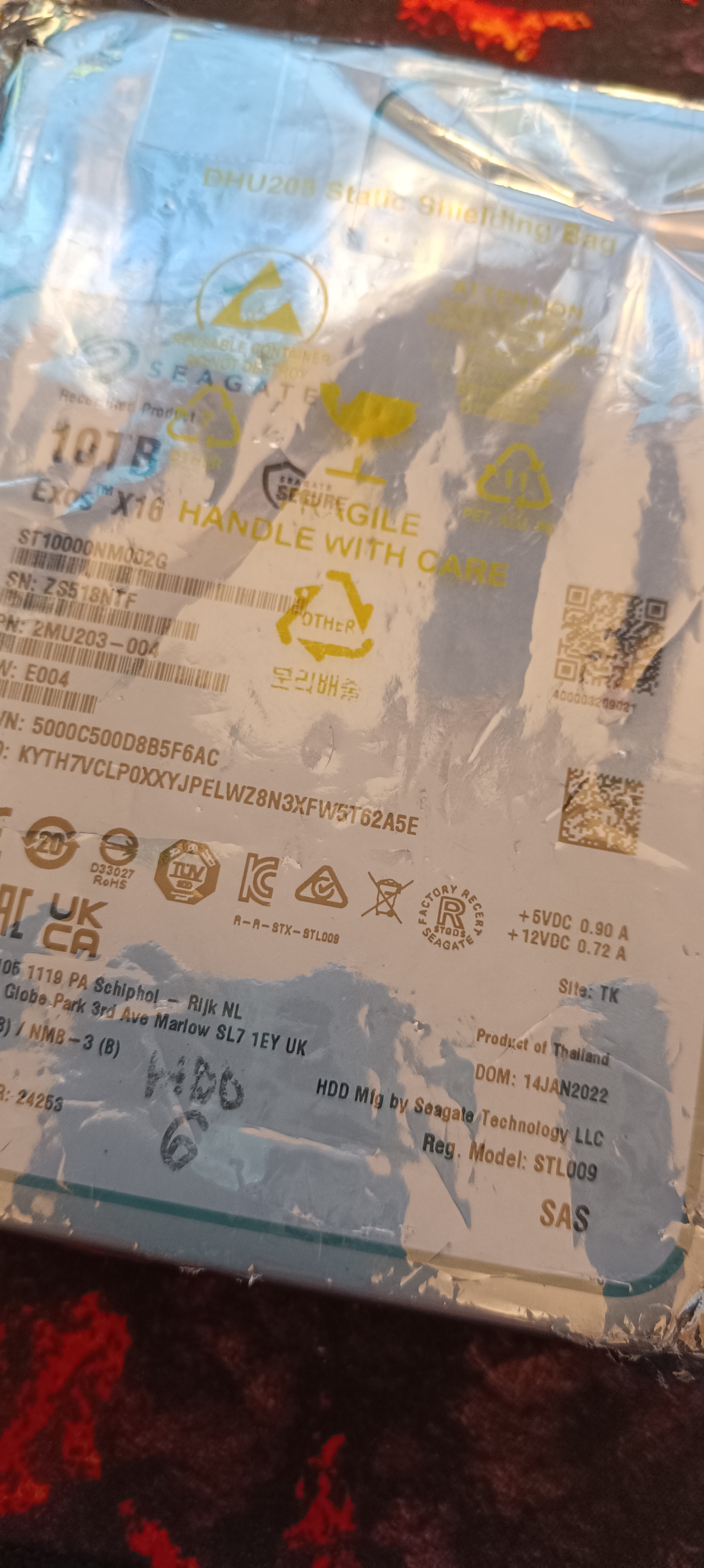

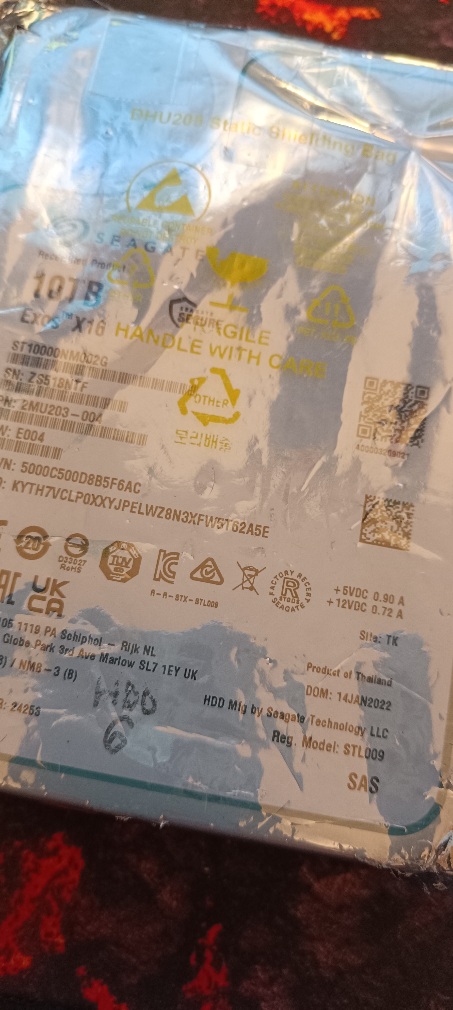

Schade, kann man daraus leider nicht erkennen, weil das Foto der HDD nicht separat verfügbar ist. 🧐
Normalerweise ist allerdings eine entsprechende Schnittstellenangabe auf dem Label angegeben, wie bspw. bei den WD-HDDs deutlich (rot umrandet) zu erkennen.
User007
Admiral
- Feb. 2008
- 7.796
Jop, da steht deutlich erkennbar "SAS"!

heute kam der Adapter an, Festplatte ist leider kaputt, klick of death....

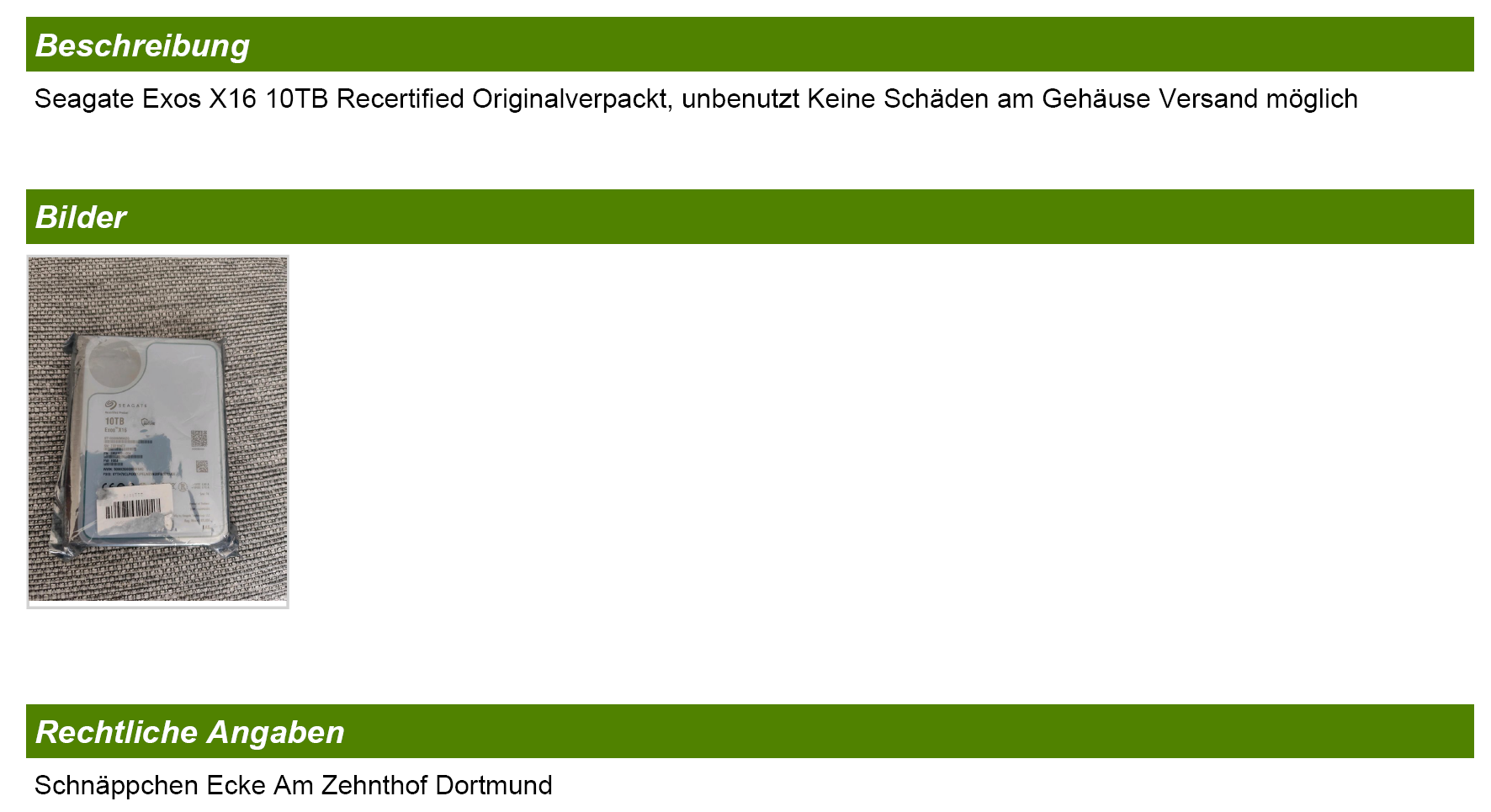

Das bedeutet nicht, dass diese auch "neu" ist, kann auch "recertified" sein.Zocker311 schrieb:also es stand sobald meine defekte dort ist, schicken sie Ersatz
