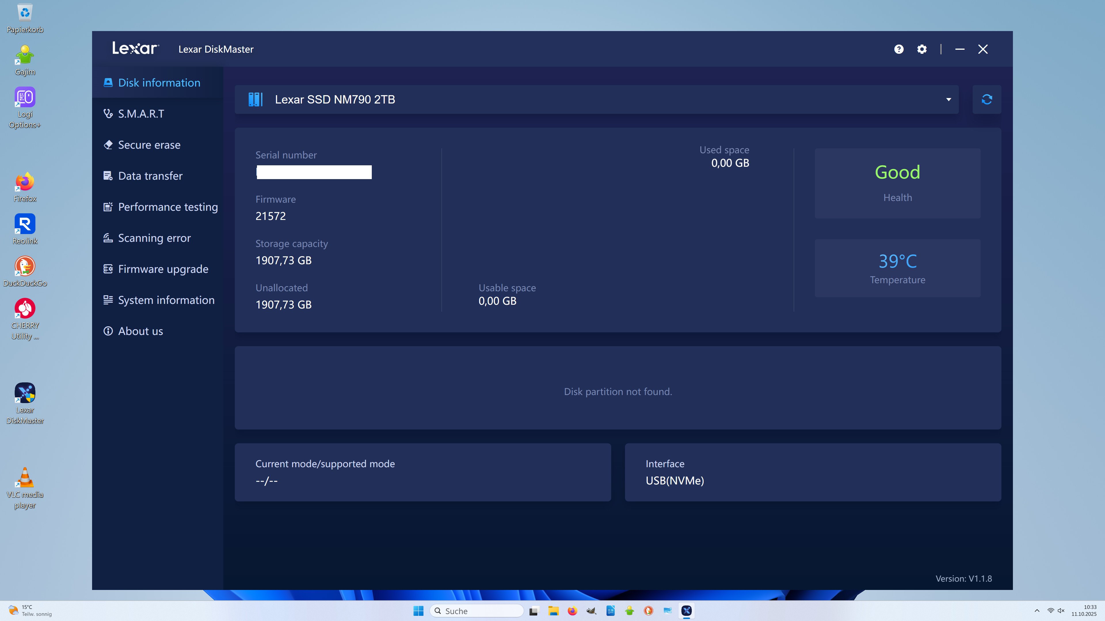

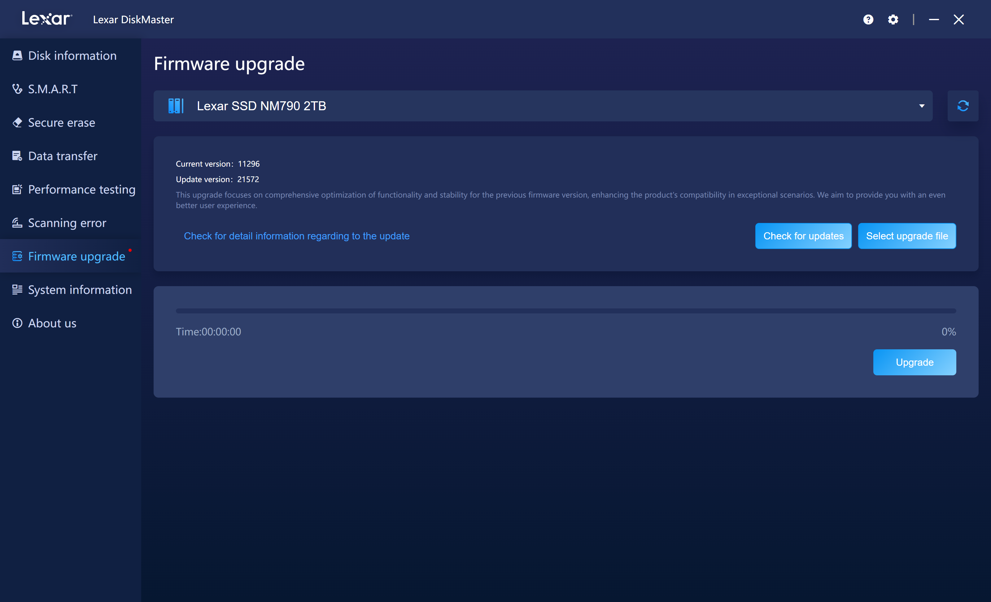

Ich schaue jetzt mal was die Lexar-Software dazu sagt, FW-Update konnte ich sicher machen.
Ich habe die mit 2TB und dem ICY-Gehäuse mit einem Windows11-PC probiert und auch den alten Screenshot mit dem Flashen gefunden.
Die 2TB ist überigens mit xfs formatiert und das ist jetzt unter Windows.
Scheint zu passen und hier das FW-Update von früher

Bei mir sieht das mit der Lexar NM790 2TB genauso aus im Windows obwohl Windows diese auch nicht nutzen kann weilt BTRFS Formatiert und diese meine Linux Hauptplatte ist.
Das mit der 4TB Version finde ich bei dir auch seltsam.

Sowohl Win als auch Linux legen keine korrekten Partitionsgrenzen an, jedenfalls bei der mit 2TB. Bei der mit 4 TB, die retour geht, waren nach Tricksereien die Partitionsgrenzen ok. Kompliziert, da auch unterschiedliche Gehäuse mit unterschiedlichen Größen, immer NM790.
Die kritischen Fehlermeldungen beim Verschlüsseln, sind aber bei der 2TB nicht, bei der 4TB schon.
