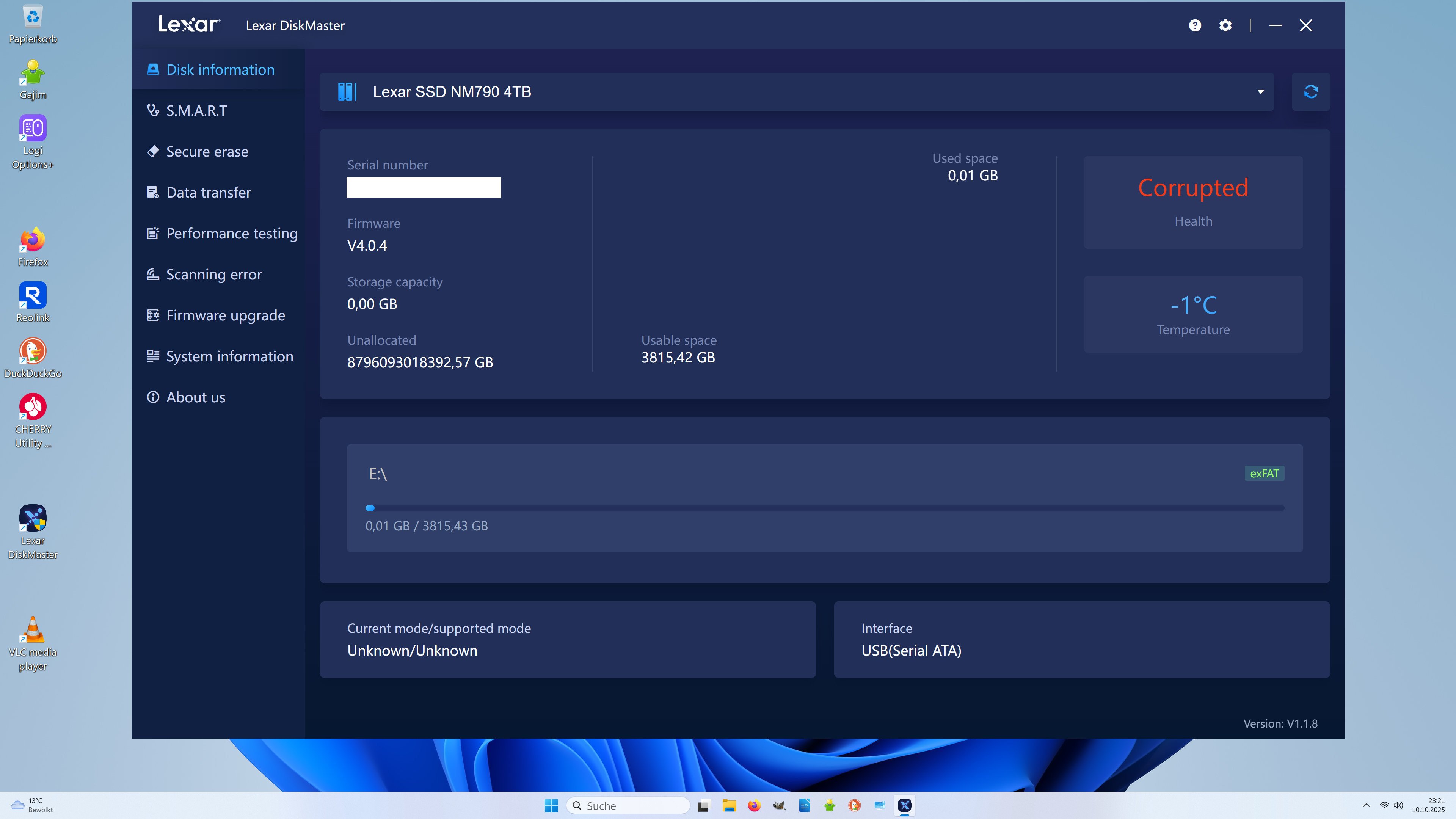

NVME corrupted?
linuxnutzer
Captain
Dez. 2011
3.594
Ist die NVME wirklich hinüber? Oberflächlich scheint sie zu funktionieren und auch als Kühlschrank geeignet zu sein ;-) Getestet mit Win11.
Wenn sich noch was lesen lässt, würde ich so schnell es geht Daten sichern.
Dannach würde ich mal schauen ob man ein Firmware Update anstoßen kann in der Hoffnung dass diese sich nur etwas verschluckt hat.
Wie sehen denn die SMART werte aus?
Screenshot von CDI (CrystalDiskInfo) wäre gut.
Moment mal: Unallocated, sowas hatte ich vor kurzem auch mal.
Hab dann was in der Datenträgerverwaltung gemacht bei dem Datenträger dann ging er wieder ganz normal.
Leider kann ich gerade nicht nachschauen wie es heißt, da meine Datenträgerverwaltung beim Startversuch nur einen fehler anzeigt 🤨
Bin schon wieder unter Linux. Also nur, wenn unbedingt notwendig. Hoffentlich gab es die Komplikationen nicht, weil ich ein XFS-Dateisystem partitioniert hatte.

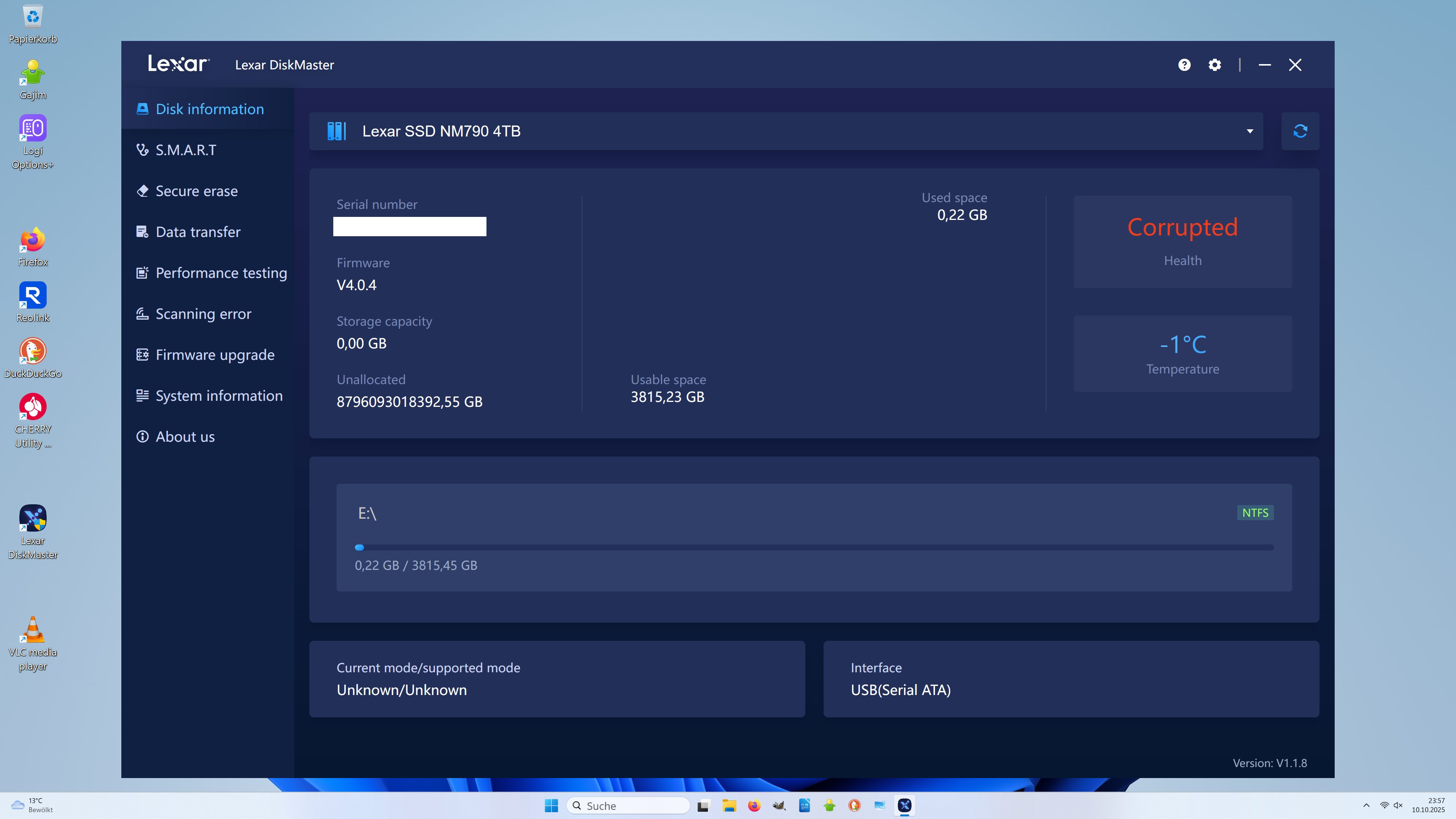

linuxnutzer schrieb:
Da war ich auch und die Partition neu mit exfat erstellt
Die komplette SSD? Wenn ja, war nach dem Formatieren zu exFat immer noch "Corrupted"?
Ja und auch mit NTFS wird es nicht besser
Ich habe immer die ganze NVME mit 1 Partition formatiert.
Achso, in dem Fall würde ich sie einfach umtauschen.
Ist ja wie du sagtest noch möglich da nagelneu.
meine Frage übersehen? Ist das Ding wirklich im externen Gehäuse?
Reaktionen: JumpingCat, gaym0r und SimmiS
Stimmt, rinatb hat recht, deshalb SSD wenn möglich mal intern testen. Eventuell hat das USB Gehäuse ne macke.
Wie in meinem Link vom ersten Post zu lesen ist, kommt das Lexar Tool scheinbar nicht mit jedem USB-Controller bzw. dessen Firmware zurecht. Aber das setzt voraus, dass das Interface richtig ausgelesen wurde auf deinem Screen und das Teil wirklich per USB angebunden ist.
Da die SSD mit XFS formatiert war, was Windows aber nicht nativ unterstützt, hätte es mich nicht gewundert wenn Windows davon ausgeht dass sie beschädigt ist.
Die Frage ist aber, ob es mit dem Ugreen-Gehäuse vom Controller her Probleme gibt. Jedenfalls erkennt smartctl die NVME, mit dem ICY-Box und einer 2(!) TB-NM790 klappte das nicht, die scheint aber sonst zu funktionieren. Icy schreibt nur bis 2TB, Ugreen bis 8TB.

Die Frage ist nun ein Problem mit der NVME oder dem Gehäuse-Controller?
Die Datenträgerverwaltung meint keine Probleme, auch bei meinen anderen XFS-Partitionen. Jetzt habe ich ja exfat und ntfs probiert.
Es ist mir auch egal, ob diese Lexar-Software daneben ist, entscheidend ist, dass ich nicht richtig formatieren kann. Siehe davor.
Wenn es am Ugreen-Controller ein Problem gibt, dann existiert das Problem auch unter Windows.
Einfach ein Problem mit deinen Gehäuse und der Lexar Software. Aber wenn du absolute Sicherheit haben willst, verbaue es direkt aufs Board.
Welches externe Gehäuse hast du? Möglicherweise gibt auch ein Firmware-Update für den Controller, wie auch in meinem geposteten Thread Link zu verfolgen.

Also Linux erkennt das Teil eigentlich.
Du wirfst hier gerade meine posts aus dem zeitlichen Zusammenhang. Wir waren über diese Frage schon hinaus. Aber es ist auch schon spät. Vielleicht sieht die Welt morgen früh anders aus. Denn niemand kann hier weder dein System für dich auseinanderrupfen, noch den Controller deines Gehäuses herausfinden. Daher meine Abschlussbemerkung, dass ich dir dann unter diesen Umständen nicht mehr helfen kann. Aber abseits vom fehlenden Enthusiasmus zu der Uhrzeit behaupte ich, dass die "Platte" im einwandfreien Zustand ist. Ob sie im aktuellen Gehäusecontrollerzustand einwandfrei läuft, steht auf einem anderen Blatt geschrieben.
Reaktionen: redjack1000 und gaym0r
Also so eine Seite, die automatisch was runterladet und wo man die Werbung nur mit Gewalt ausschalten kann, der traue ich nicht.
Sorry, während ich recherchiere und dann schreibe, poppen Postings dazwischen auf. Das FW-Update will ich von dieser Seite nicht machen, die ist ja penetrant. Sowas sollte es schon vom Hersteller des Gehäuses geben.
Ich fürchte, ich muss beides zurück schicken.
