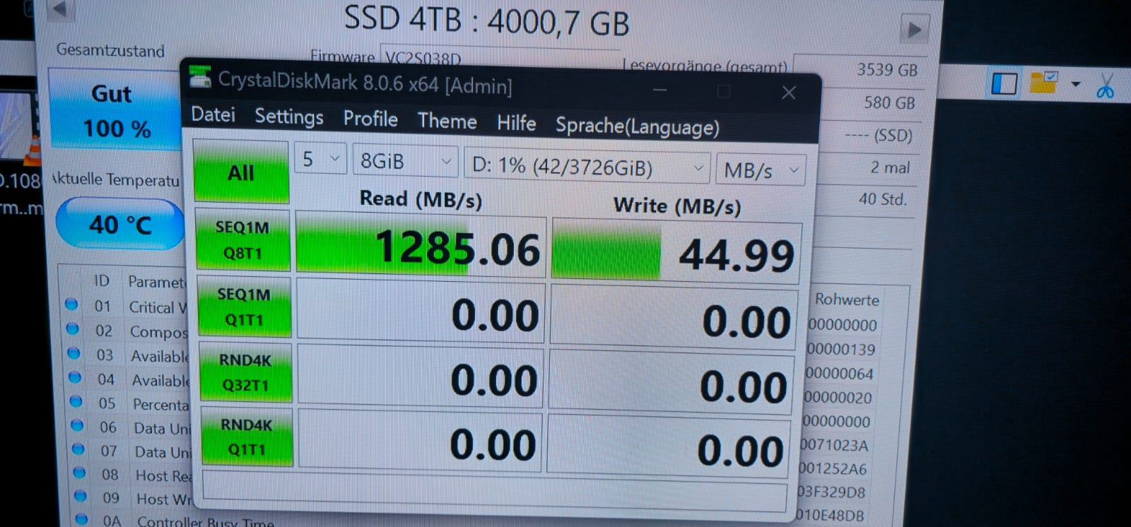

Hallo, ich habe eine noname NVME M.2 mit 4TB gekauft, wenn ich daten von meiner SSD darauf kopiere, ist die Kopiergeschwindigkeit anfangs bei 500 Mb/s. nach ca 20 Sec oder ca 10 GB kopieren, geht die Geschwindigkeit runter auf 50Mb/s und bleibt da auch. Laut Crystal Disk ist alles i.O. und S.M.A.R.T., TRIM, VolatileWriteCache wird unterstützt, und ist auch eingeschaltet.
Bei HD Tune ist es das gleiche, wenn ich einen File Benchmark starte, dann sind die ersten 20Gb bei ca 500-600Mb/s danach geht die Geschwindigkeit runter auf 50Mb/s... Lesegeschwindigkeit ist immer ber 1,2 Gb/s
Hat jemand eine Idee woran es liegen könnte?

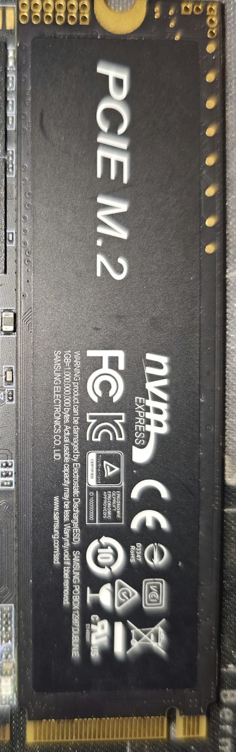

Hier mal ein Bild der NVMe....Bin etwas verwirrt, was es alles an Platten mittlerweile gibt..kenn mich da nicht so gut aus...Auf der Platte steht zwar klein geschrieben, Samsung, aber Crystal Disk schreibt einfach nur SSD 4TB..gekauft habe ich die als gebrauchte Platte bei Ebay als NVMe...Ich habe verschieden große Dateien kopiert, Mal Filme die jeweils 7-8 Gb hatten oder einfach Spiele kopiert...es ist immer das Gleiche....selbst wenn ich Daten die dann auf der Platte sind kopiere und dann wieder einfüge, dauert es ca 20 sec und die Geschwindigkeit sackt ab..teilweise sogar auf unter 10Mb/s

das ding hat doch "fake" förmlich aufgedruckt. warum will man sich eine 4TB samsung auf ebay kaufen? ein original kostet ab 250€. was hat das ding gekostet? soviel wie diese fakes?

Normalerweise sollte dort, wo "PCIe M.2" steht, bei einer Samsung "Samsung SSD" stehen.
Hast du die Verpackung? Falls ja, wäre es hilfreich, auch Bilder von Vorder- und Rückseite zu machen, um alles zu dokumentieren. Solche Threads sind immer hilfreich.

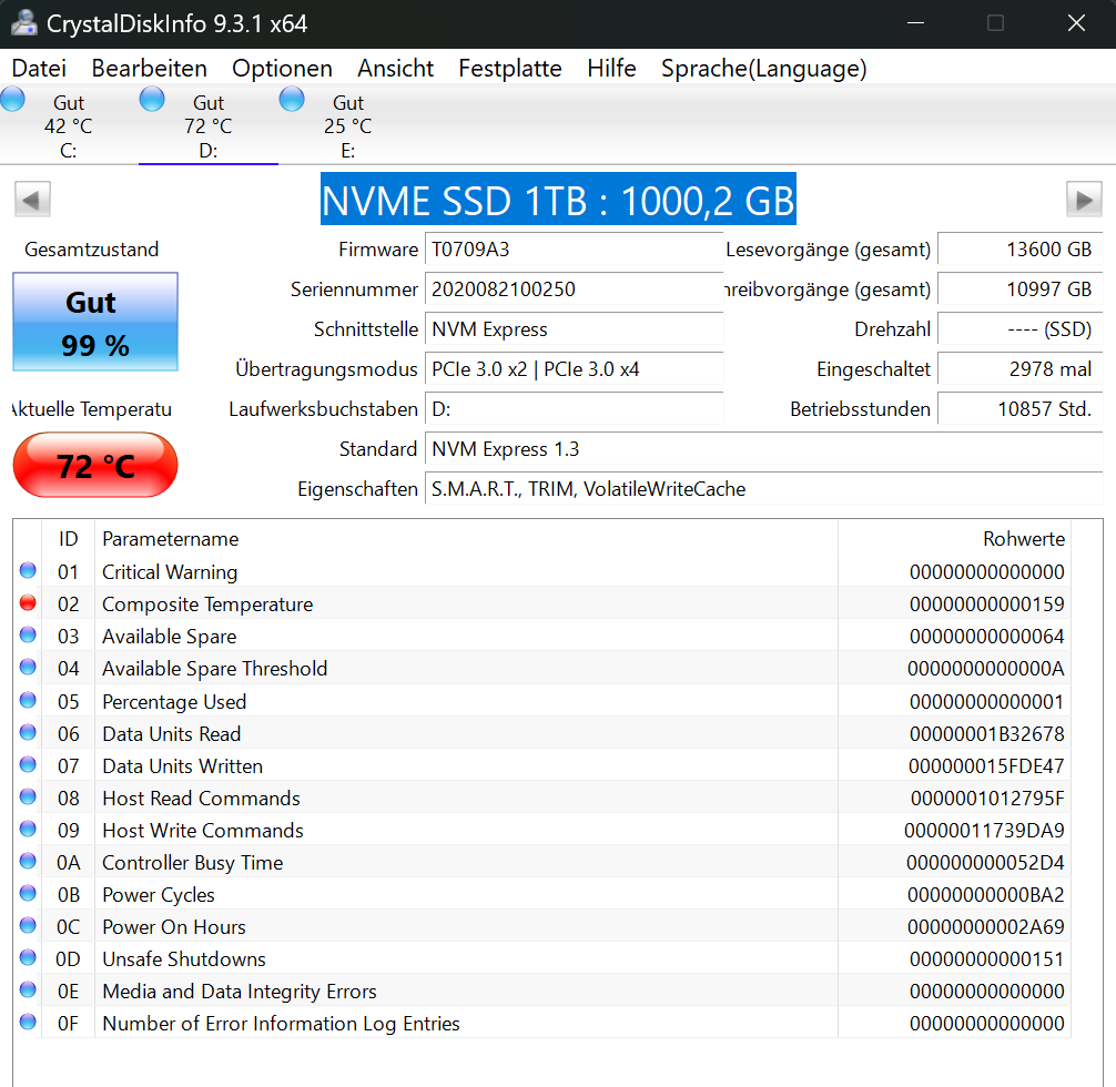

Es ist mir eine Ehre, wenn ich euch helfen kann :) Ich kopiere nochmal was mehr auf die 1TB..es sind jetzt knapp 650Gb drauf und die Schreibgeschwindigkeit schwankt zwischen 50 und 250MB/s, geht ständig rauf und runter..kurzzeitig sind es auch mal 14MB/s..zudem wird die PLatte warm, vll zu warm? Bin jetzt bei 750Gb, habe die Dateien getestet und es funktionieren anscheinend alle, Kopiergeschwindigkeit hat sich nicht geändert..Temperatur ist auf 76 Grad gestiegen..
Das Tool hat das ausgespuckt

Die Temperatur wäre für mich viel zu hoch – meine SSDs bleiben unter 40°C.
Ich vermute auch, dass diese hier entweder ein "No-Name-Produkt" oder auch ein "Fake" ist.
Laut Copilot:
Die NVMe-SSD mit der Firmware T0709A3 ist eine 256GB SSD. Sie verwendet die NVMe 1.3 Schnittstelle und erreicht eine maximale Lesegeschwindigkeit von 1094 MB/s. Die maximale Temperatur liegt bei 40°C, und sie unterstützt Funktionen wie TRIM und Host Memory Buffer (HMB). Leider ist die Marke nicht bekannt.
In CrystalDiskInfo findest du normalerweise auch Angaben zum Hersteller und\oder Modell der SSDs oder Festplatten.
