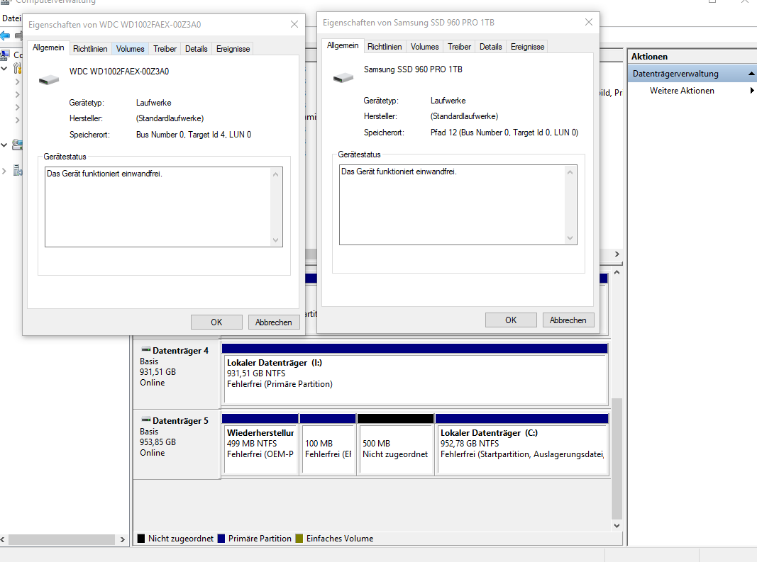

Ich habe in meinem Rechner eine Samsung 960pro als Systemlaufwerk. Jetzt habe ich aber das Problem, dass ich auch 5 SATA Platten habe. Aus irgendeinem Grund werden die Sata Laufwerke immer vor der NVMe Platte angezeigt.
Eigentlich kein Problem aber es nervt wenn ich in Programmen etwas einstelle oder in Windows selbst dass mein C Laufwerk immer als letztes oder in der Mitte aufgeführt wird.
Es werden zwar sowohl die NVMe als auch die erste Sata SSD als Target Id 0 angezeigt, aber trotzdem wird die NVMe Platte immer zwischen meinen Sata platten angezeigt.
Kann man da was in Windows oder im UEFi ändern?

jaja^^ ist sie aber schon.
Target Id 0 trotzdem Platte 5.
Wo wird die Platte den nun als letzte geführt?

Datenträgerverwaltung, Systemeigenschaften, Chrysteldisk, Benchmarks etc.
Windows Server (Whs 2011)
Eigentlich alles außer dem Explorer^^ da wird es ja nach den Laufwerksbuchstaben und Typ sortiert.
Es ist kein Problem im eigentlichen sinne. Es nervt mich nur wenn ich was am Arbeiten oder Einstellen bin immer erst die Platte suchen zu müssen.

Die Platten werden vom Mainboard so verwaltet und entsprechend ans Betriebssystem gemeldet. Da kann Windows gar nichts für.
Das siehst du schon daran, dass du beim Windows Clean install das nvme laufwerk als letztes in der Liste angezeigt bekommst, wo du die Partition für die Installation auswählen kannst.
Hier müssten also die Mainboard Hersteller nachbessern und eine Sortierfunktion bieten.

Danke für die Antwort @Atte.
Dann geht es eben nicht anders. Hatte mich halt nur genervt. Das mit der Installation war mir nicht aufgefallen, da ich alle anderen Platten abgesteckt hatte.
