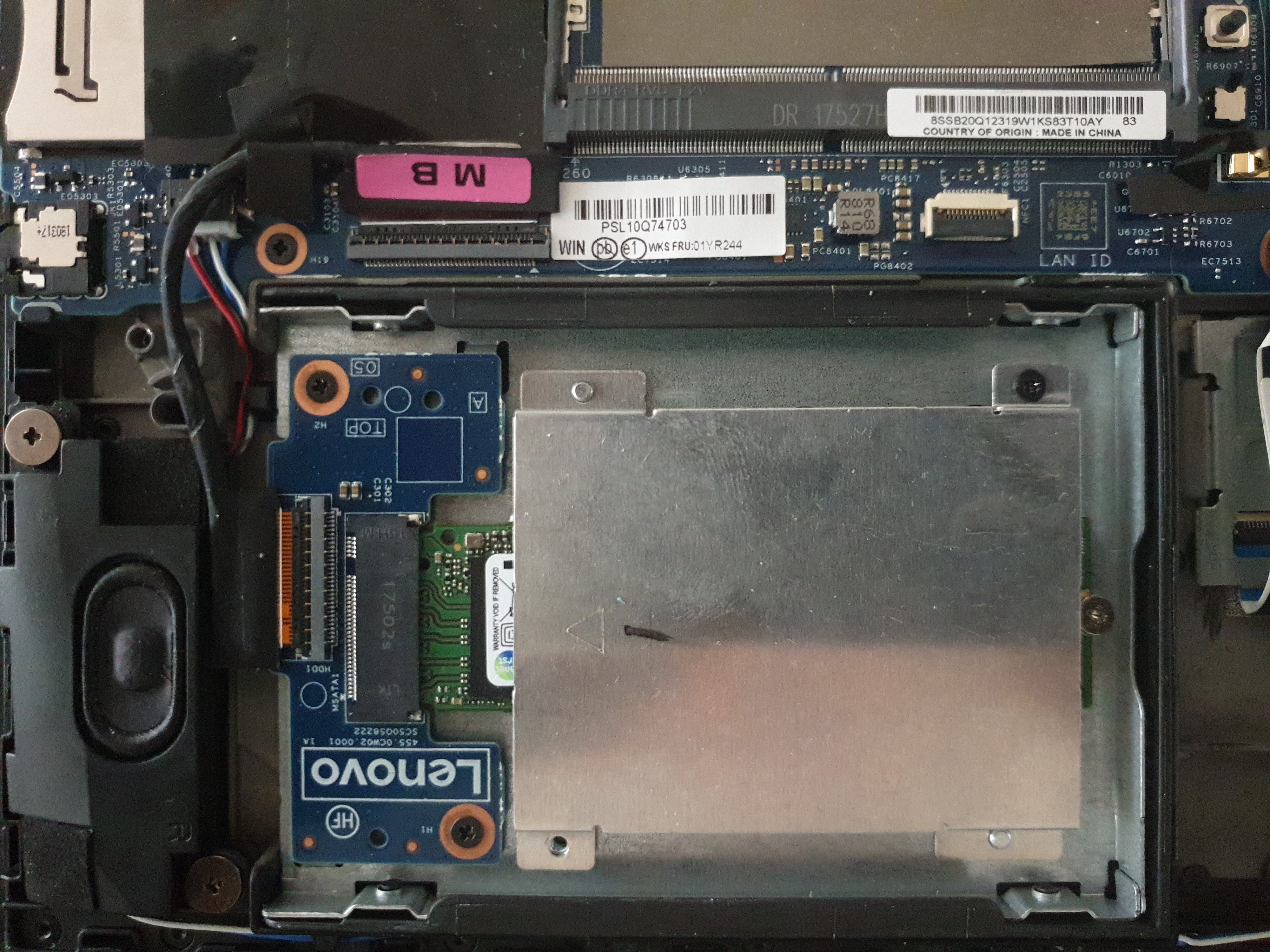

Hatte ich auch im Sinn aber sie ist richtig eingesteckt. Allerdings gibt es beim t580 einen Adapter. Also platte in einen connector. Dann kabel in den connector. Anderes Ende des Kabels in das mainboard. Kabel-mainboard habe ich nie gelöst. Kabel connector habe ich gelöst und meiner Meinung nach wieder zusammen gebracht. Etwas friemelig.

Ahh, ich sehe gerade, dass da gar kein SATA Anschluss ist. Ich dachte da käme SATA raus und wird auf M.2 adaptiert.
Könnte sein, dass der Anschluss vielleicht als Name konfiguriert werden muss im UEFI, aber auf der anderen Seite geht man natürlich davon aus, dass es mit den Default-Werten klappt
Geht nicht. M.2 ist der Slot, Datenträger können hier mit SATA oder NVMe (Protokolle) angesprochen werden.

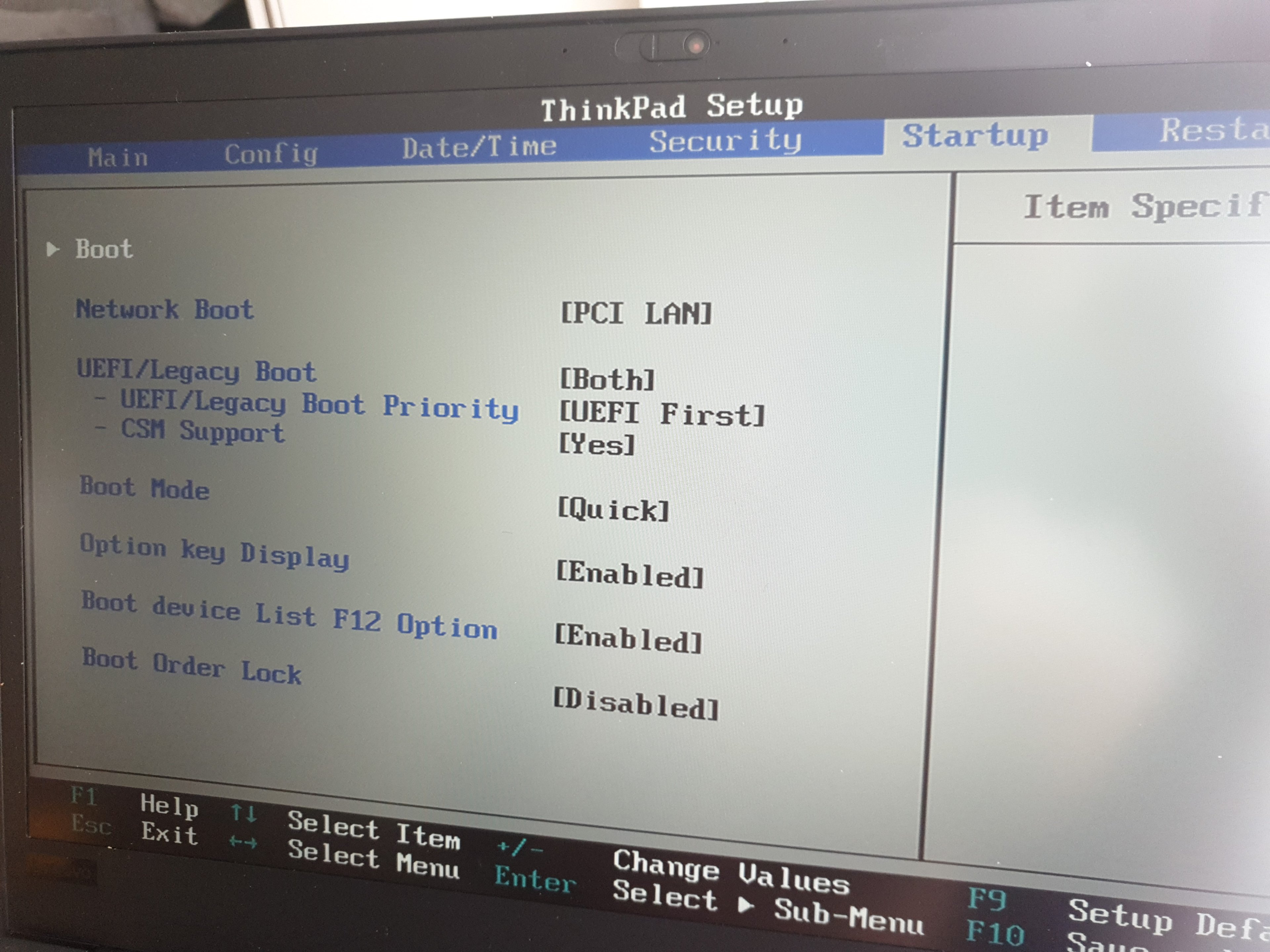

Uefi war ausgewählt
Ich habe both (uefi und legacy) gewählt und firstv uefi. Hat aber auch nichts gebracht.

Ich meine mechanisch. Würde natürlich heißen, dass nvme nicht unterstützt würde.
Dagegen spricht dass der PC ja vorher lief.
Hier noch ein foto

Boot Mode "Quick" abschalten (auf normal o. ä. stellen), und NICHT "Both" sondern "UEFI only" probieren.
