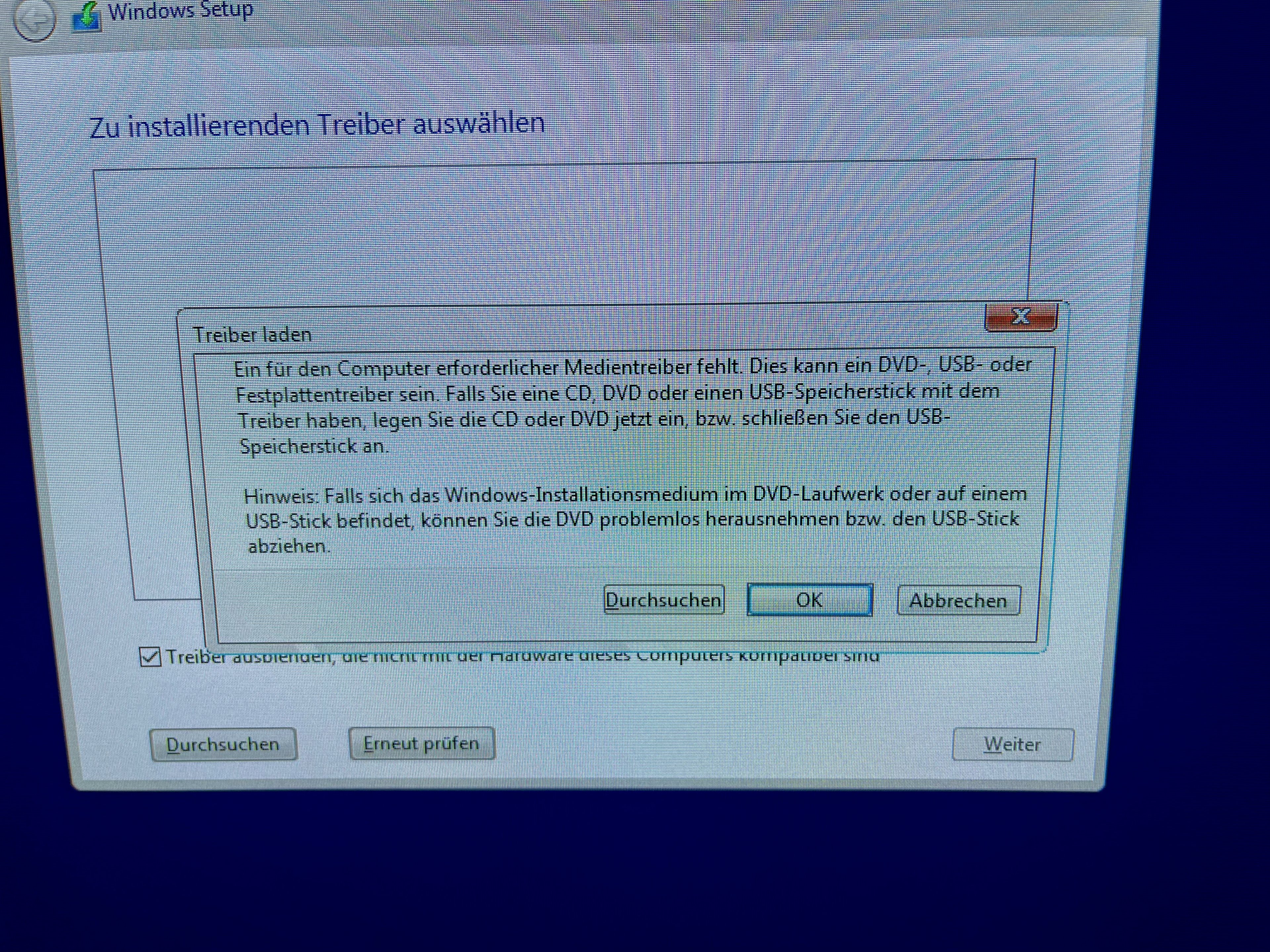

Hallo!
Ich habe eine Samsung 960 PRO 1 TB - NVME SSD eingebaut, des Weiteren sind zwei SATA SSDS angeschlossen, alle per Secure Erase vorher formatiert worden.
BIOS ist auf UEFI - Secure Boot gestellt (habe auch die Keys nochmal gelöscht, falls damit was zu tun haben sollte?)
CSM is disabled, SATA Platten habe ich testweise abgeklemmt.. Alles nachgeschaut, NVME IS von AUTO auf PCIE Modus gestellt worden, selber "Fehler" auch im SATA Modus kommt dieser Hinweis bei der Installation.
Welchen Treiber muss ich denn in die Windows 10 Installation packen, damit ich es endlich installieren kann?
komme nicht voran....

Ist das ein aktuelles Windows 10? Aktuell von Microsoft heruntergeladen oder irgendein uralter Installationsdatenträger?

Zieh bei dem Fehler mal deinen Installationsstick raus und steck ihn wieder dran.
Dann gehst du im Installationsprozess ein paar Seiten zurück und wieder vor.
Ich hatte es schon einige Male dass die Installationsroutine den Stick als Quelle verliert.

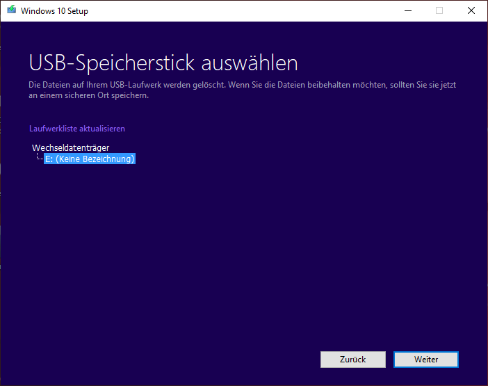

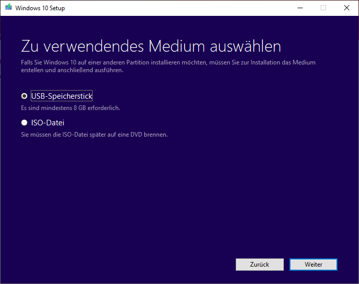

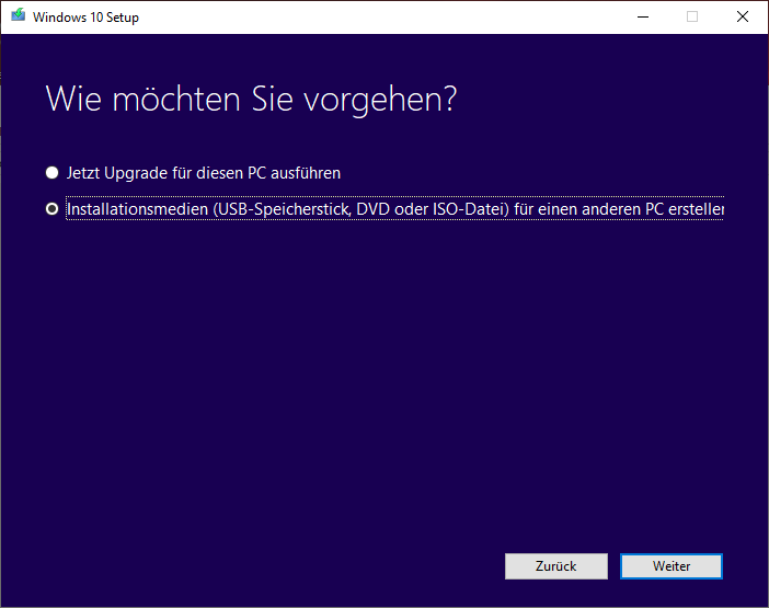

Bei Medien Treiber fehlt, ist doch das Installations-Medium nicht richtig erstellt worden.
Das Media Tool wurde doch bestimmt nicht benutzt.

Datenträger wurde direkt frisch per Media Creation Tool erstellt, ich teste es nochmals mit einem anderen Stick, vielleicht hat der ja ne Macke...
Stick wird doch geprüft
USB Stick ist bereit?
