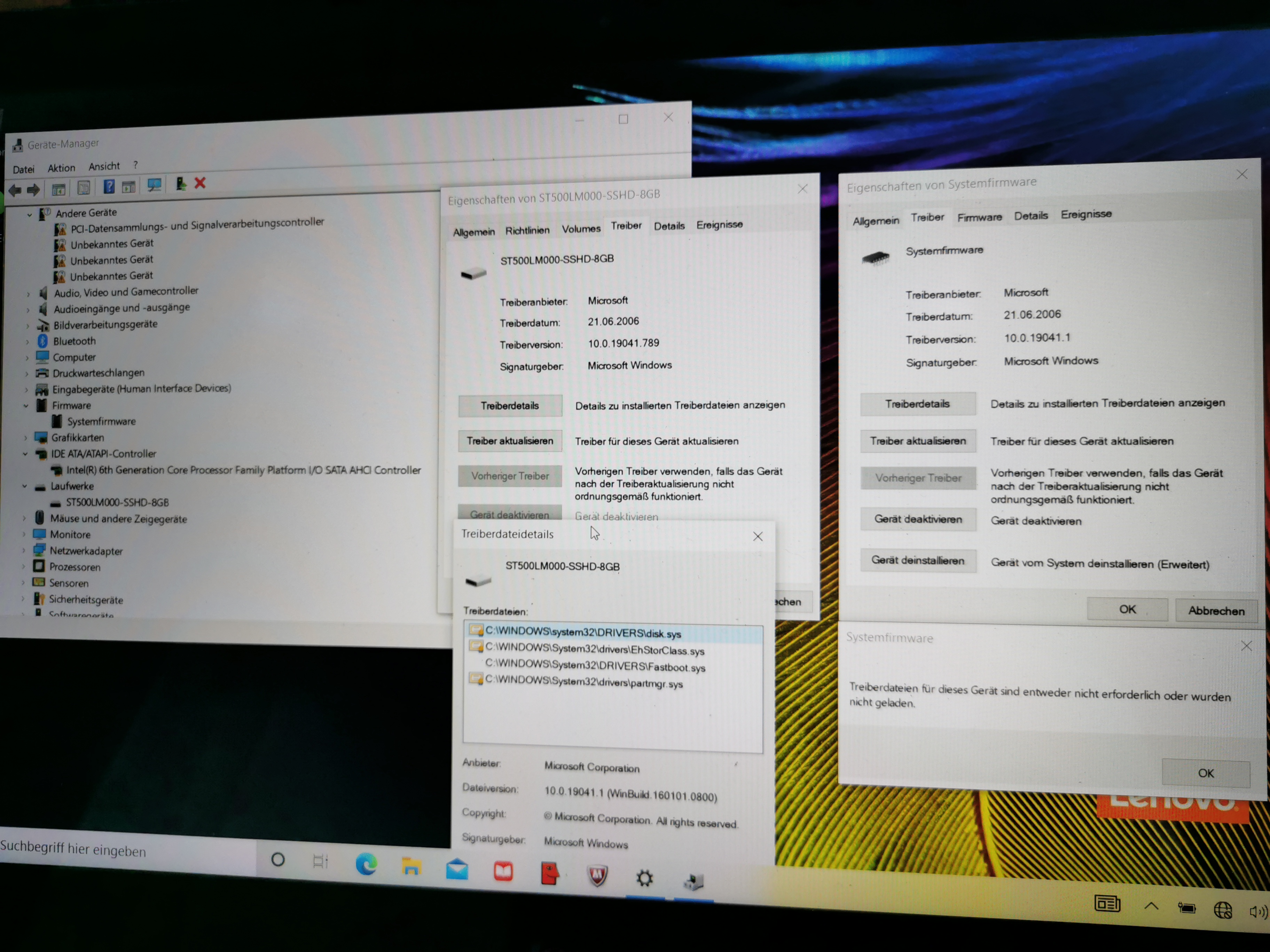

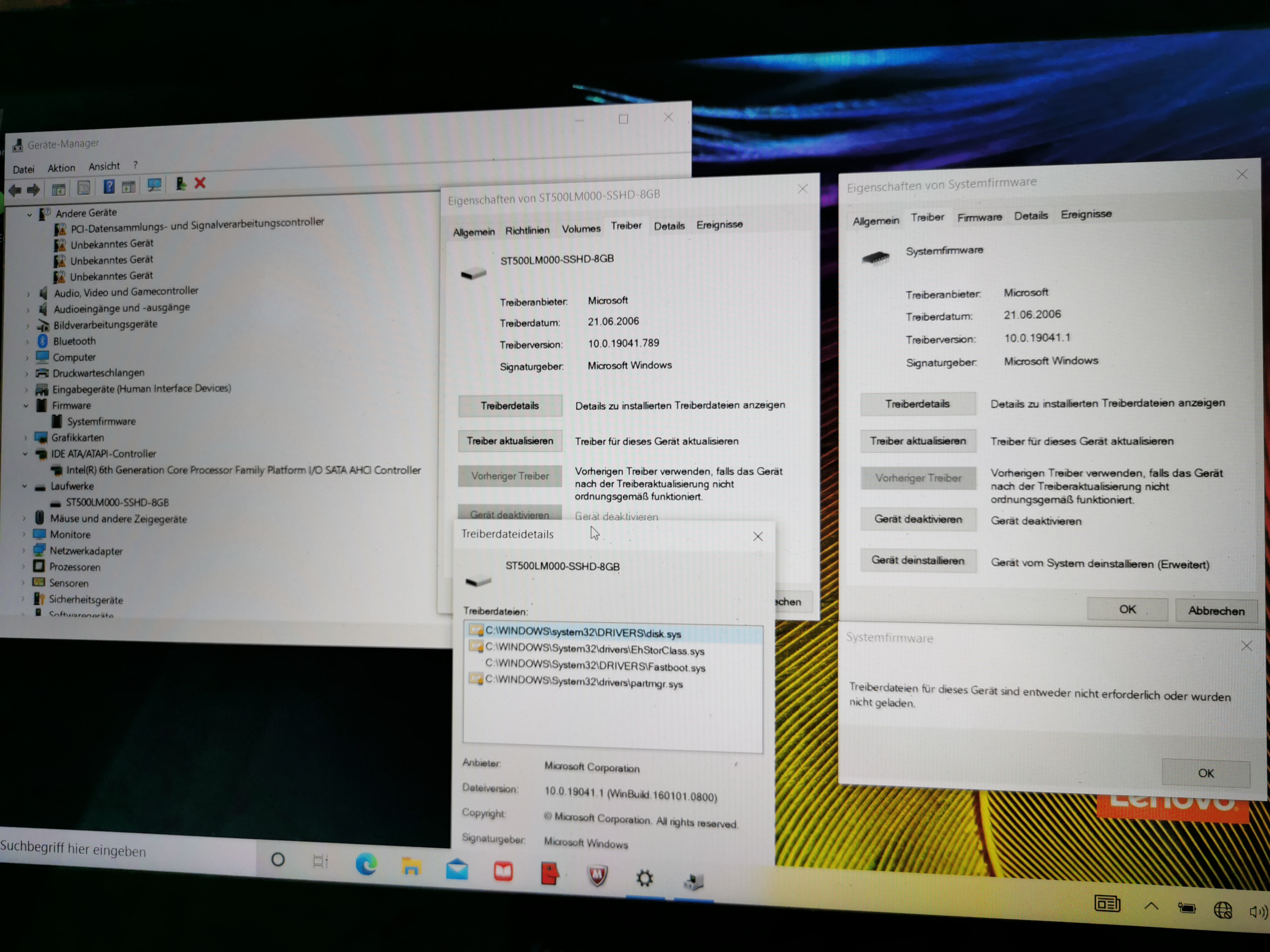

Habe jetzt wieder die HDD in den Lenovo eingebaut. Hoffe die Informationen im Anhang reichen?

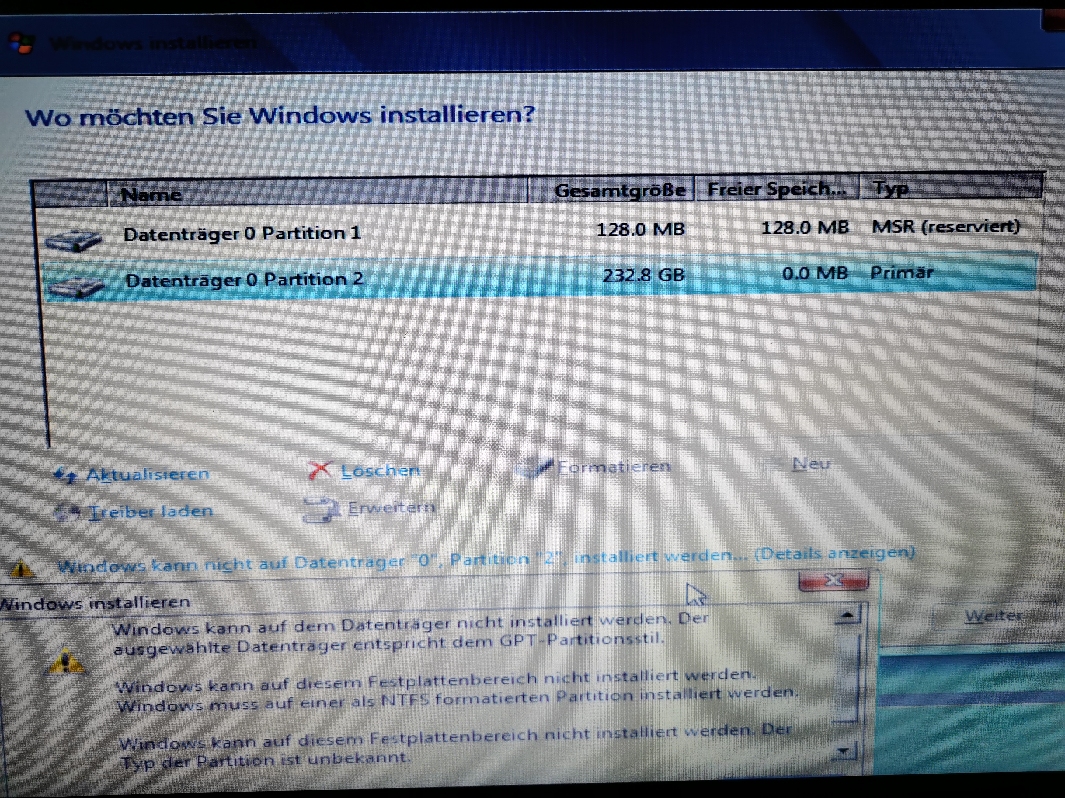

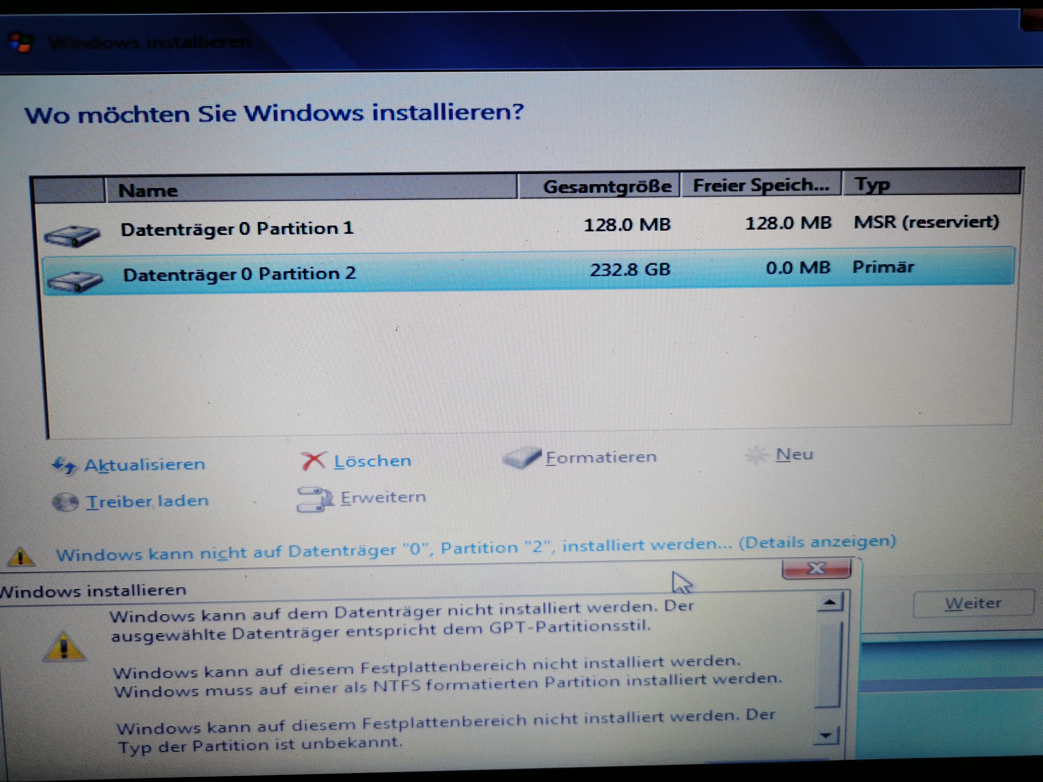

Wollte mal wissen ob Win 7 die SSD erkennt, habe es mit meinem funktionierenden Laptop getestet und Win 7 erkennt die SSD. Allerdings kommt es zu einer Fehlermeldung, siehe Anhang.
Sind ziemlich uninteressant um ehrlich zu sein. Na ja, es gibt ein paar unbekannte Geräte, was nicht sein sollte.
Klick mal auf den Intel AHCI Controller und zeig da mal die Treiber.
Jetzt habe ich das schon wieder zurück gebaut. Wenn die Information von dem AHCI Controller wirklich weiter hilft, dann kann ich später auch noch mal die SSHD anschließen.

Fusionator schrieb:
Ja, das wäre schon interessant.
Im Post 84 habe ich schon ein Bild davon gemacht. Weitere Informationen sehe ich nicht.
