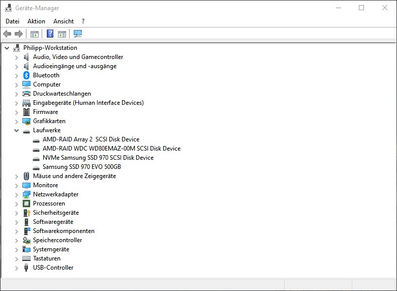

und was sagt der Gerätemanager?

Einmal ein Bild vom Gerätemanager.

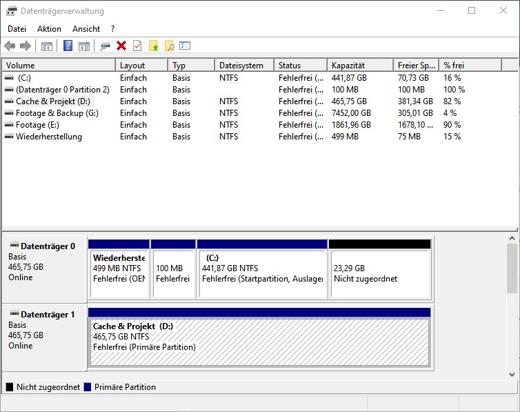

Naja was will man bei der Datenträgerverwaltung mehr sehen? Unten werden ja nur die Laufwerke von oben aus der Übersicht aufgeschlüsselt.

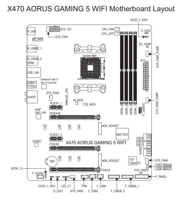

sehe ich das richtig das bereits 2 nvme Platten verbaut sind? Das Mainboard hat doch nur 2 slots, wo steckt dann die p1 drinnen??
Genau!
Eine 970 Evo ist im M2A Steckplatz, die andere 970 Evo ist via Adapter im PCIe x8 Slot.
Die P1 sitzt direkt im M2B Slot.

Die zweite Evo in dem Adapter, sitzt die tatsächlich im PCIe 8x (also der zweite lange PCIe Slot auf dem Board der damit deine Graka limitiert auf PCIe 8x) oder sitzt die im untersten Slot des Boards, der nur aussieht wie die anderen und eigentlich ein PCIe 4x ist.
Sitzt der Adapter im untersten Slot des Boards, dann gibts da Probleme da die sich die Lanes mit dem M2B teilen.
