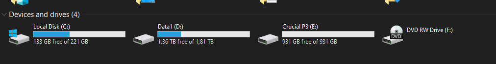

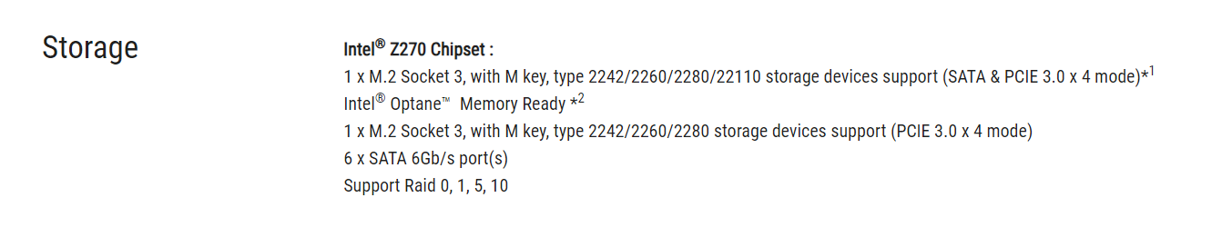

Hallo, meine neue NVME SSD wird im Bios nicht erkannt, in Windows funktioniert sie jedoch bereits einwandfrei.
Habe bereits einige Bios-Einstellungen gecheckt, scheint nicht auf.
Zahlt es sich aus nochmal in den anderen M.2 Slot umzustecken oder eventuell nochmal den Slot zu überprüfen ob es richtig steckt?
Ich habe insgesamt 2 für M.2, wobei ich den oberen, kleineren Anschluss verwende. (Siehe Screenshots)
Mainboard: Rog Strix Z270H Gaming.

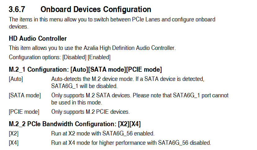

Unter "Onboard Devices Configuration" ist schon mal was laut BIOS Handbuch (Bild).
Je nachdem muss man auch "Intel Rapid Storage Technologie" aktivieren,
aber wohl nur, wenn du von den NVME auch booten willst.
Okay,also bei dem Modus habe ich PCIE mode eingestellt, bei der bandwith configuration weiß ich nicht ob das jetzt vorhanden ist, werde ich jetzt auch überprüfen, sollte x4 sein.

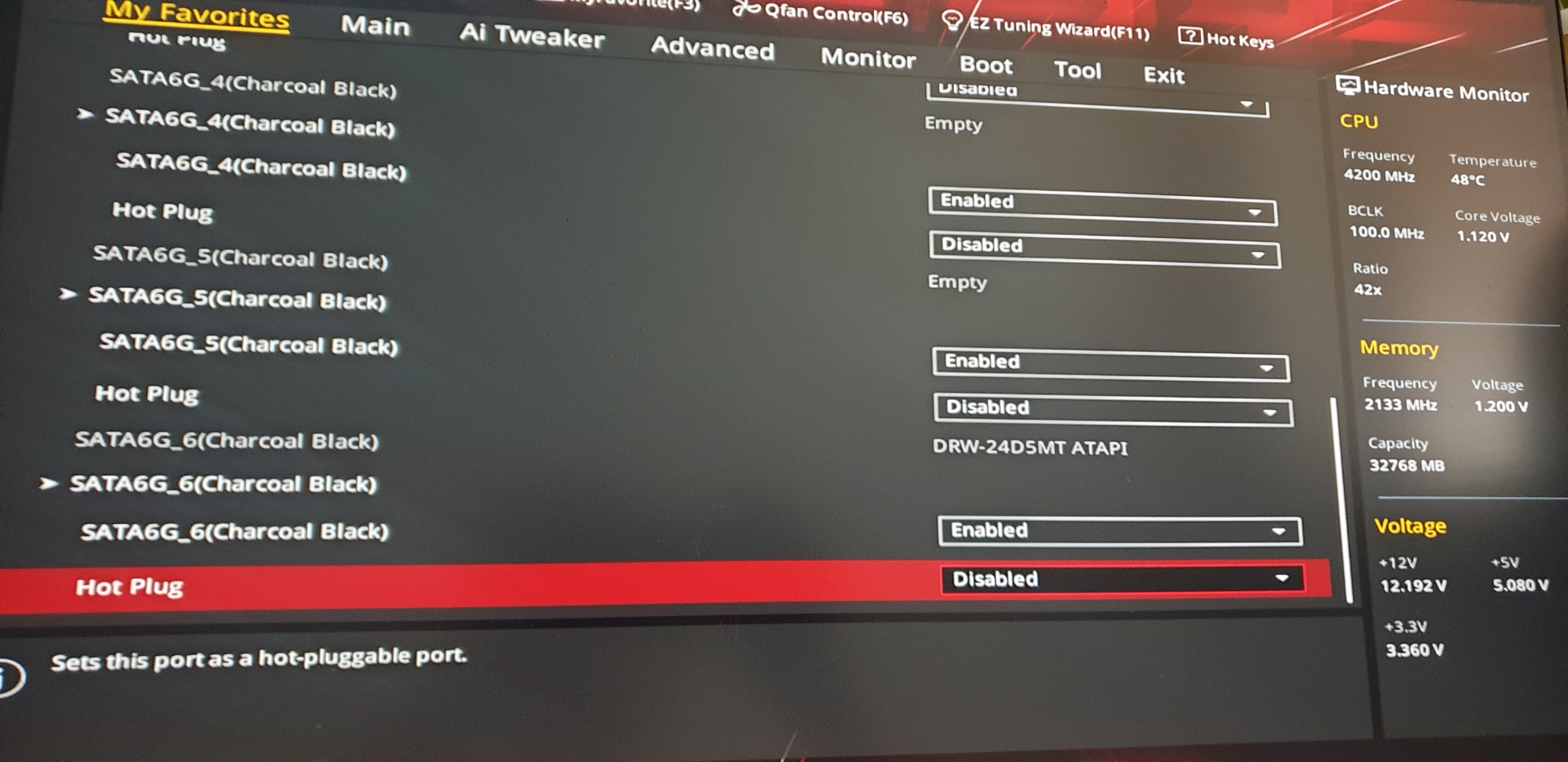

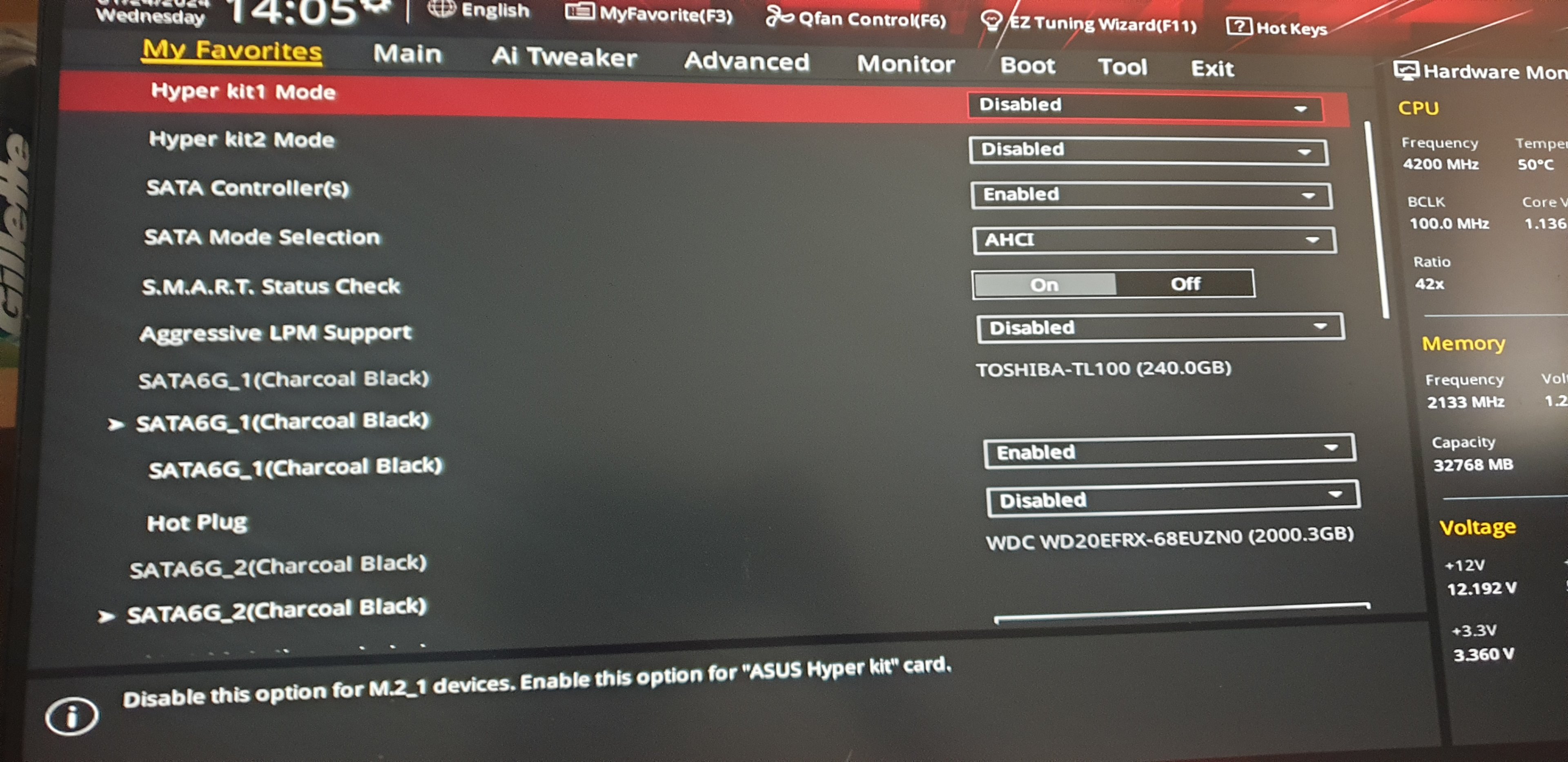

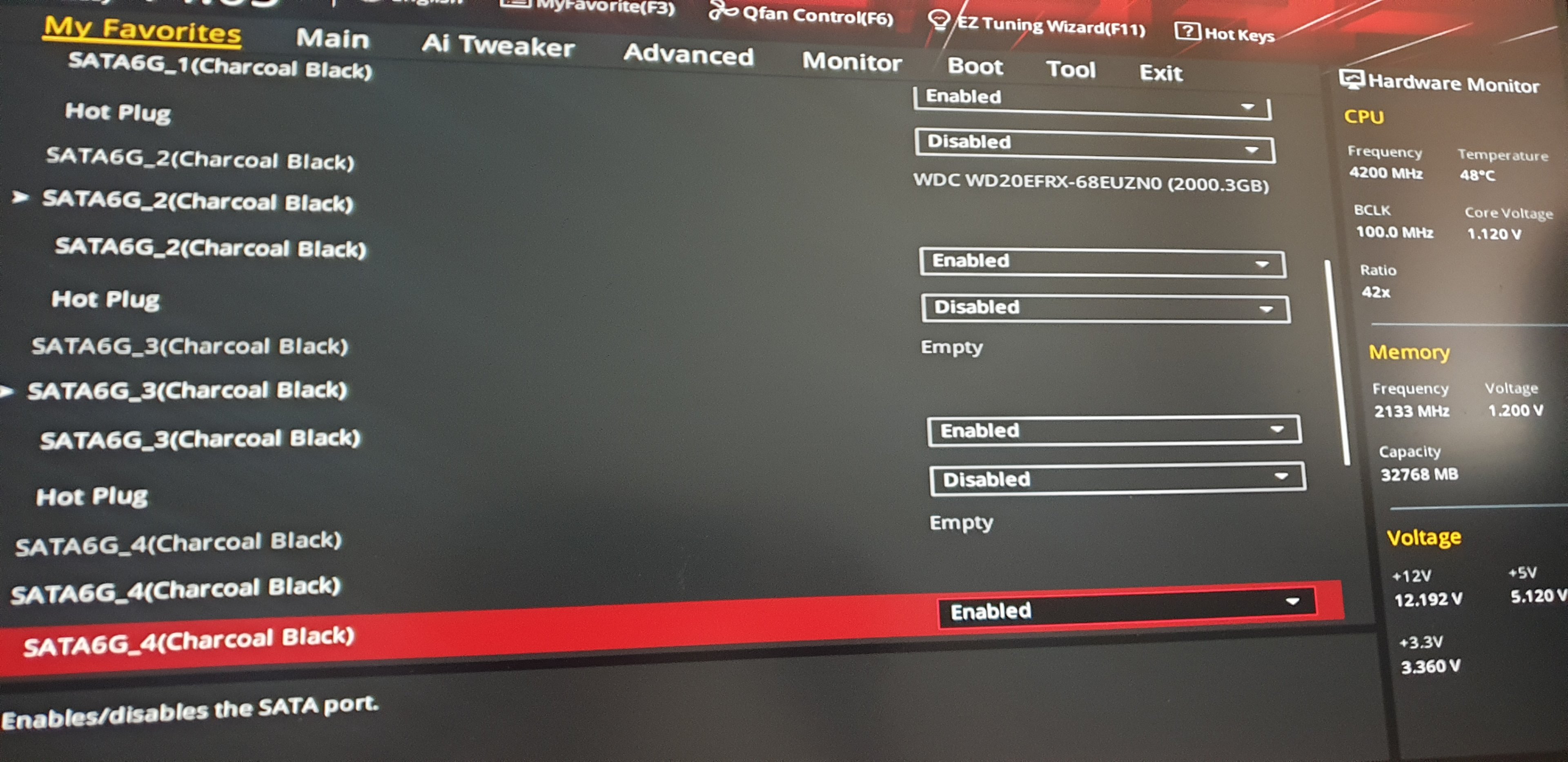

Ist diese Seite gemeint?
