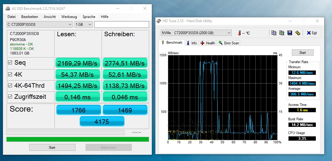

ich habe mir vor einem Jahr eine NVMe Festplatte fürs Windowssystem und Spiele gekauft. Inzwischen ist diese aber langsamer als meine normale SSD. Der Windowsstart dauert manchmal mehrere Minuten.
Ich hab mir zwar vor kurzem eine deutlich größere und Stromintensivere Grafikkarte eingebaut und ein Bios Update gemacht, was zeitlich mit dem Leistungsabfall der Festplatte zusammenpassen würde, ich denke aber, dass beides nichts damit zu tun haben sollte?
Ich habe öfters Diagnosesoftware laufen lassen, mal mit besserem, mal mit schlechterem Ergebnissen, oft konstant um die 100 MB/s, also fast in der Range einer HDD, anbei ein Screenshot der letzten zwei Diagnoseläufe.
Trim ist aktiviert, soweit ich das beurteilen kann und die Windowsoptimierung brachte auch nicht wirklich Besserung.
Was kann man denn noch versuchen, bevor man die Platte versucht zurückzuschicken, würde mir ungern die Arbeit machen, alles neu zu installieren?

Komplett normal. Das ist eine SSD mit QLC Chips ohne DRAM Cache.
Die sind als langsames und billiges Langzeitarchiv / Datengrab gedacht.
Windows & Anwendungen sollte man auf eine SSD mit DRAM Cache und TLC Chips legen.
Ob SATA oder NVME macht da keinen Unterschied. MB/s sind nicht der relevante Faktor.

Wenn ich das grob gesehen habe ist das eine Crucial P3. Wird wahrscheinlich QLC sein und die wird relativ voll sein. Dann geht die übelst in die Knie. Somit ist alles so wie es sein soll. Man nimmt keine QLC als Systemplatte.
Reaktionen: Dr. McCoy, areiland und LukS
Die SSD hat in Test durchaus gezeigt, dass sie bei langen Schreibvorgängen auf geringe zweistellige Schreibwerte abfällt, wenn sie außerhalb ihres SLC Caches schreiben muss.
Die Sonstigen Werte sind an sich auch i.o für eine teils gefüllte SSD, auf der auch noch das Betriebssystem läuft.
Wenn dein Windows Minuten zum Booten braucht, liegt es an anderen Dingen. Auch diese mittelprächtige SSD sollte ein Boot allenfalls um wenige Sekunden verschlechtern im Vergleich zum aktuellem Benchmarkkönig

Die SSD ist an sich für die meisten Lebenslagen ausreichend. Mir fallen wenig Anwendungsfälle ein, die bei halbwegs normaler Nutzung von der SSD limitiert werden. Wenn du aus den AS SSD Benchmark schaust mit einer Testgröße von 1GB, dann ist die SSD recht flott. Nicht atemberaubend, aber im Regelfall schneller als ein 10Gbit/s Netzwerkport, schneller als die meisten USB3.x Speicher und auch schneller als die meisten Anwendungen irgendwie sinnvoll Datenverarbeitung bewerkstelligen können.
Einzig wenn große Datensätze geschrieben werden sollen, bricht das Ding massiv ein. Wir sprechen hier aber von Minimum 10s mit Schreibraten >2GB/s. Es kann vorkommen, dass sowas bei einem Systemupdate, schlecht gemachten Updates von Software/Spielen mal vorkommt, abseits davon aber eher nicht. Dein Problem mit dem lange dauerndem Boot hängt ganz sicher auch nicht daran. Den Windowskernel, Treiber, Module und GUI hat auch diese mittelprächtige SSD in <5s komplett geladen. Da hält sich Windows mit irgendwelchem Anderem Mist auf.

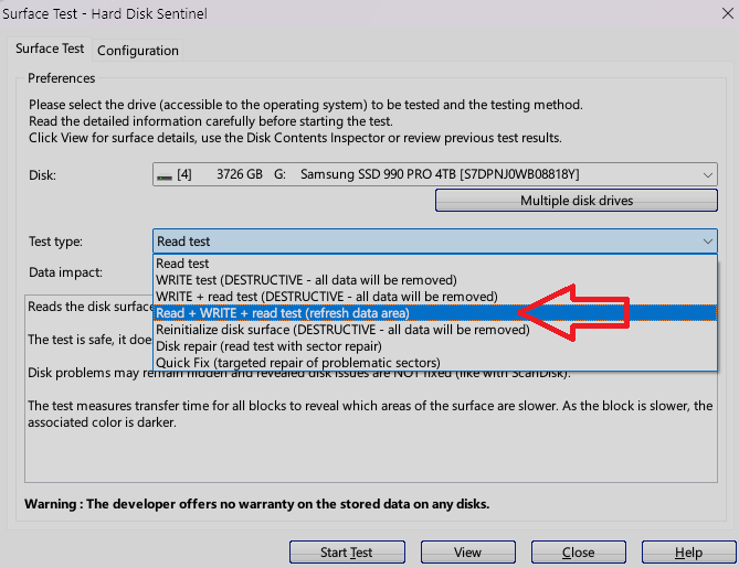

Alle egal ob QLC oder TLC werden mit der Zeit langsam beim lesen das ist technisch bedingt u. kein DRAM oder SLC Cache kann daran was ändern.
Um das zu vermeiden kann man die SSD mit Software Lösungen refreshen. Dabei werden die Informationen der Speicherzellen ausgelesen u. neu zurück geschrieben. Dadurch erhalten die Speicherzellen wieder eine Starke Signatur was es dem Controller Chip erleichtert die Informationen aus den einzelnen Zellen zu lesen was die Lesegeschwindigkeit enorm steigern kann.
Durch das refreshen kannst du also die Ursprüngliche Geschwindigkeit wieder erlangen falls du damit zufrieden warst brauchst du kein neues Geld in die Hand nehmen.
Das Ganze hat natürlich den Preis das durch das Refreshen Speicherzyklen verloren gehen was normalerweise aber kein Problem sein sollte.
Ich selbst habe eine Kingston NV1 als System Platte die spielt in der Selben Liga wie deine Crucial P3 :D
Ich refreshe die so alle 1-2 Jahre wenn ich wieder merke das sie langsam wird. Hab damit keinerlei Probleme als System Platte ist sowas völlig ausreichend.
Reaktionen: Crisser67
Hat diese spezielle Software auch einen Namen?
Reaktionen: Crisser67 und redjack1000
