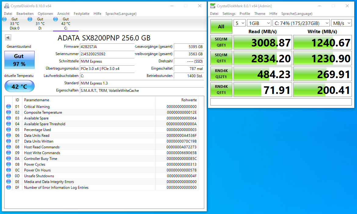

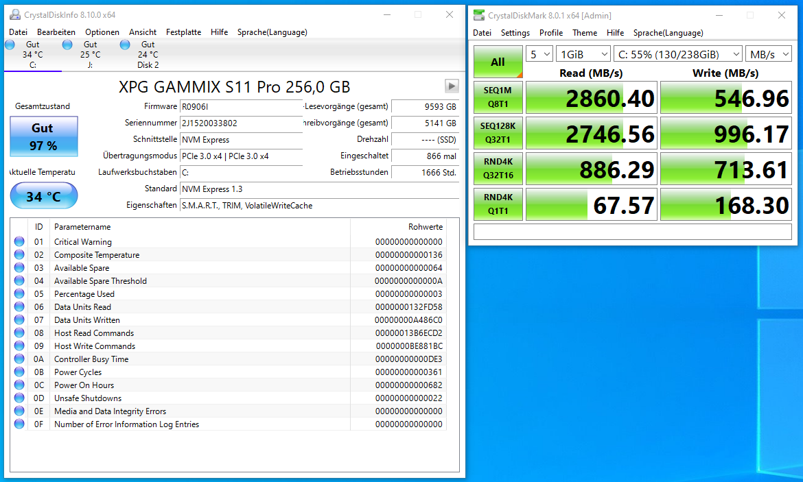

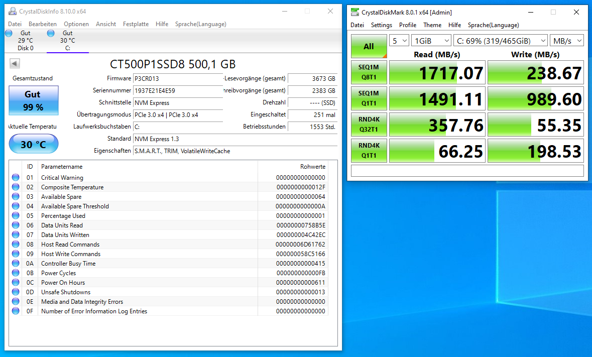

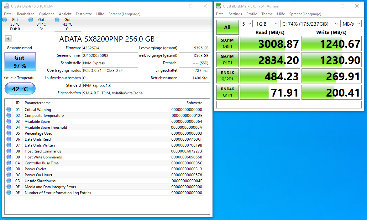

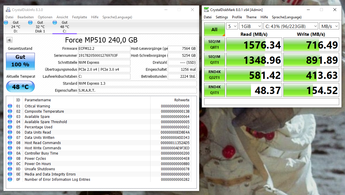

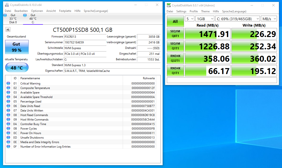

In den letzten eineinhalb Jahren habe ich alle im Haushalt vorhandenen PCs auf NVMe SSDs umgerüstet bzw. neu zu bauende PCs gleich damit auszustattet. Es wurde verbaut, was immer grad verfügbar und einigermaßen günstig war. So haben hier Corsair Force MP 510 240 GB, Crucial P1 500 GB, XPG Gammix S11 Pro 256 GB und XPG SX8200 PNP 256 GB Einzug gehalten. Als SATA-Umsteiger war ich natürlich daran interessiert, wie schnell diese SSDs zumindest im Benchmark tatsächlich sind, und deshalb habe ich sie nach dem Einbau mit CrystalDiskMark und AS SSD Benchmak getestet. Alle SSDs haben damals die Herstellerangaben erreicht oder sogar knapp übertroffen.

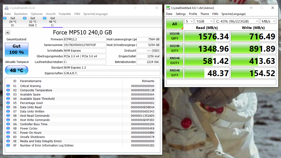

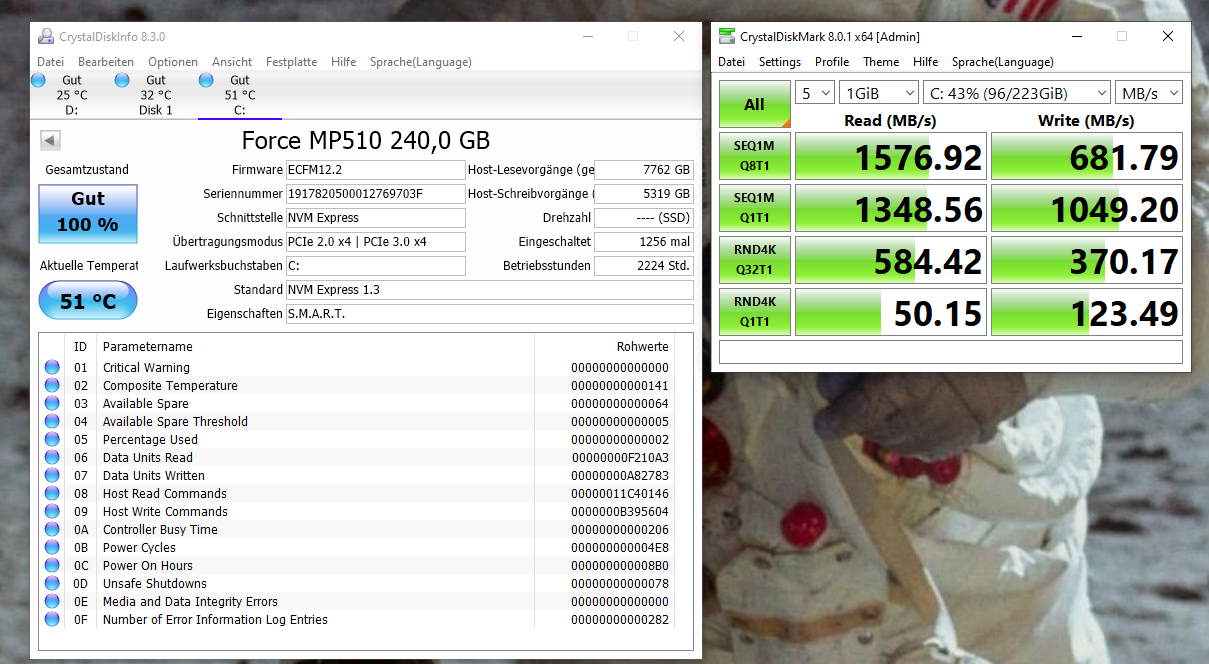

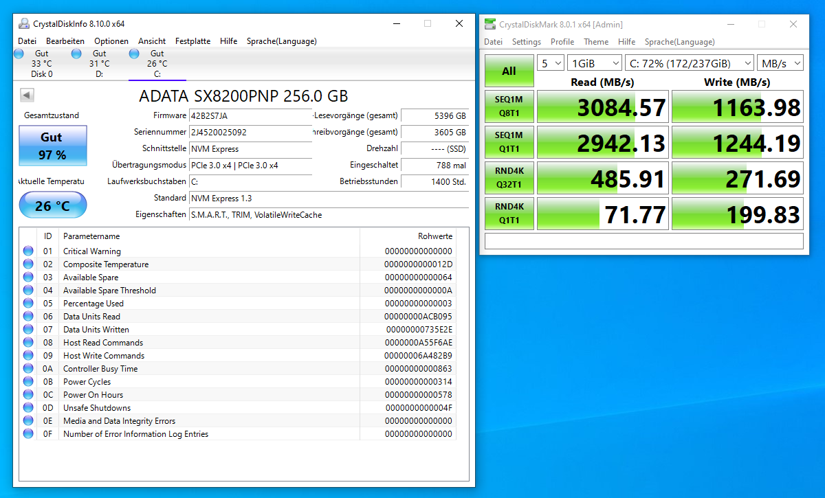

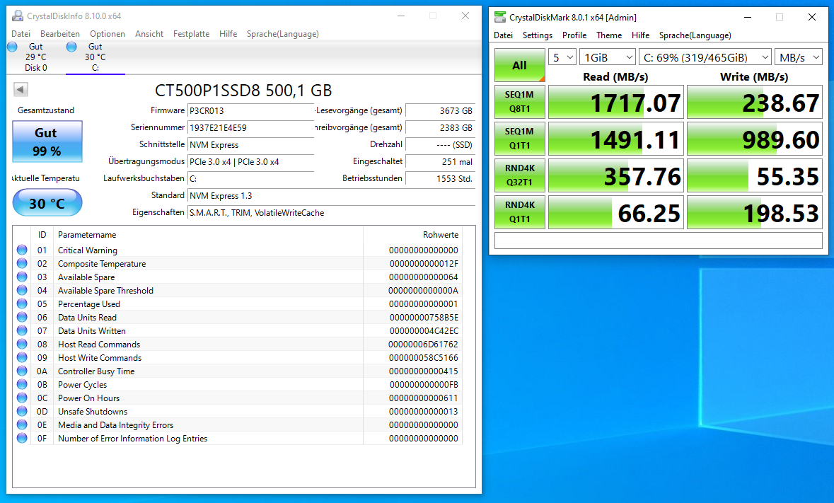

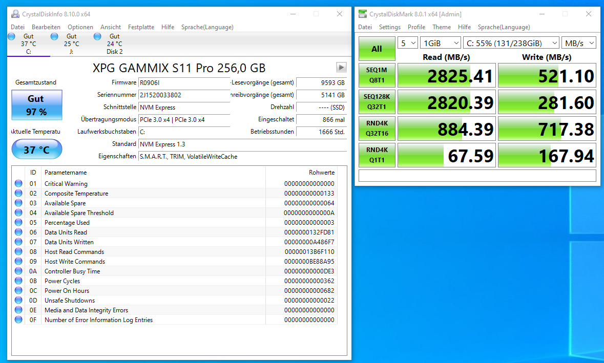

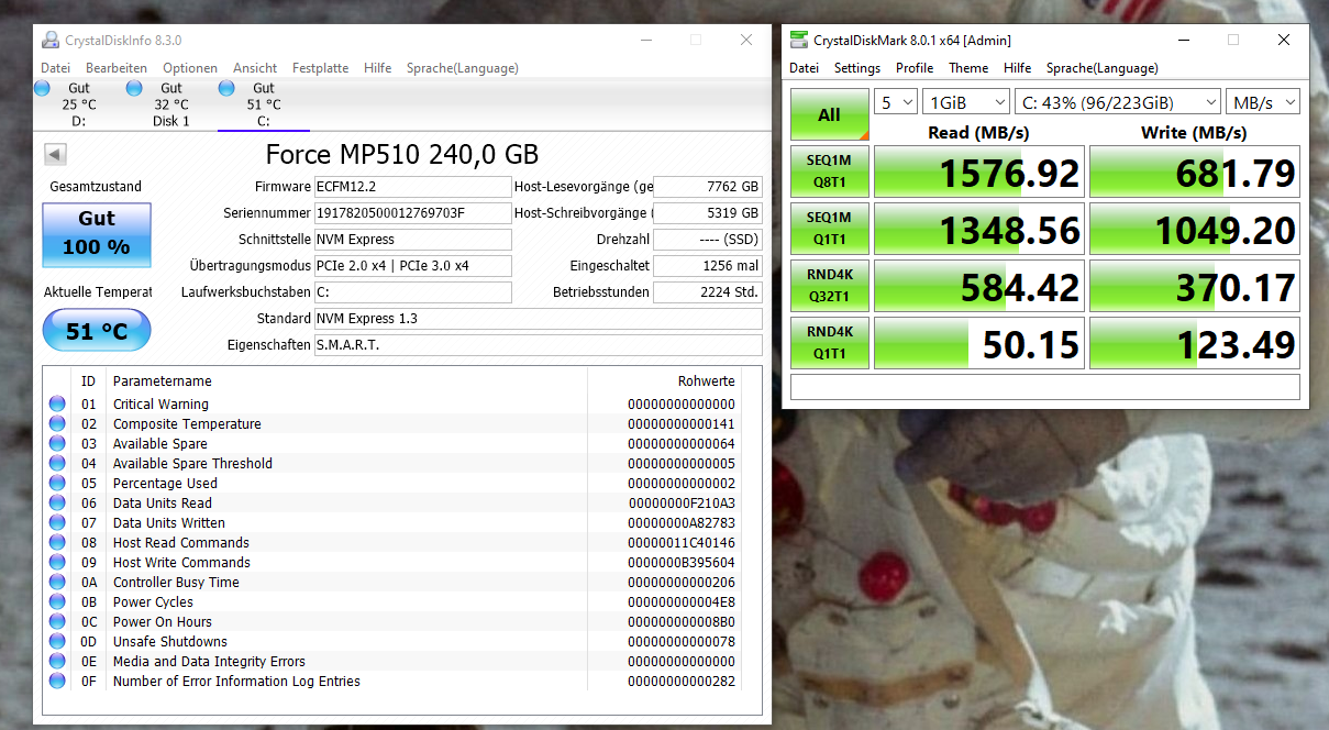

Heute erreichen zwei der SSDs ihre Höchstgeschwindigkeit nicht mehr. Die Crucial P1 erreicht statt 2400/1900 nur noch 1800/982, die Gammix S11 Pro statt 3350/1150 nur noch 3136/666. Die Corsair MP510 ist nur über PCIe 2.0 x4 angebunden, weshalb sie im Lesemodus nur 1600 statt 3100 bringt. Beim Schreiben erreicht sie die vollen 1050. Das scheint mir in Ordnung zu sein. Die ADATA XPG SX8200PNP ist die jüngste und am wenigsten benutzte SSD und erreicht statt der angegebenen 3350/1150 stolze 3157/1223.
Die Crucial P1 und die Gammix S11 Pro schwächeln also definitiv. Weder Windows-Neuinstallation noch eine Optimierung über die jeweiligen Herstellertools bringen etwas. CrystalDiskInfo bescheingt den beiden SSDs einen Gesamtzustand von 97 % bzw 99 %. So arg abgenutzt sind die beiden SSDS also noch nicht. Woran kann das liegen, dass die beiden SSDs insbesondere beim Schreiben nur noch so schwache Leistungen bringen? Am Füllgrad der SSDs kann es nicht liegen, denn gerade die schnelle XPG SX8200PNP ist rappelvoll und ausgerchnet die schneidet im Benchmark am schnellsten ab. Liegt es also doch an der Alterung? Auf welche Parameter sollte man da schauen; Betriebsstunden, TBW?
Bei der P1 hast du noch glück. Wenn du sie richtig nutzt, fällt die gern auch auf 30mb/s ab. Da sind QLC chips drin, die ziemlich schlechte Latenzen und schreibraten haben, sobald du durch den Cache bist. Auch ist sie nur maximal 1000x beschreibar.

Videobearbeitung wird auch gemacht. Allerdings wird da von einer SATA-SSD eingelesen und auf eine andere geschrieben, während auf der NVMe SSD nur das OS und die Anwendungen liegen.
Ganz andere Frage: Kann es auch am 20H2-Update liegen? Denn ausgerechnet der PC, auf dem die NVMe SSD noch volle Leistung bringt, hat dieses Update bis jetzt verschlafen. Er wird halt am wenigsten genutzt. Könnte jetzt an der allgemeinen Wenignutzung oder auch am Update liegen. Ausprobieren und dann definitiv wissen möchte ich es eigentlich ungern.
Die P1 macht laut hersteller nur "1,900 MB/s Read, 950 MB/s Write". Keine Ahnung wo du deine Angaben her hast. Deine sind wohl eher für die P2, und auch da nicht für die 500GB Variante.
Okay, dann wäre sie mit 1800/982 ja vollkommen in Ordnung.
Allerdings bringen mich die Benchmarks nicht weiter, da ich bei jeder Messung unterschiedliche Ergebnisse erhalte, abgesehen von dem PC mit der XPG SX8200PNP, der das 20H2-Update nicht bekommen hat.

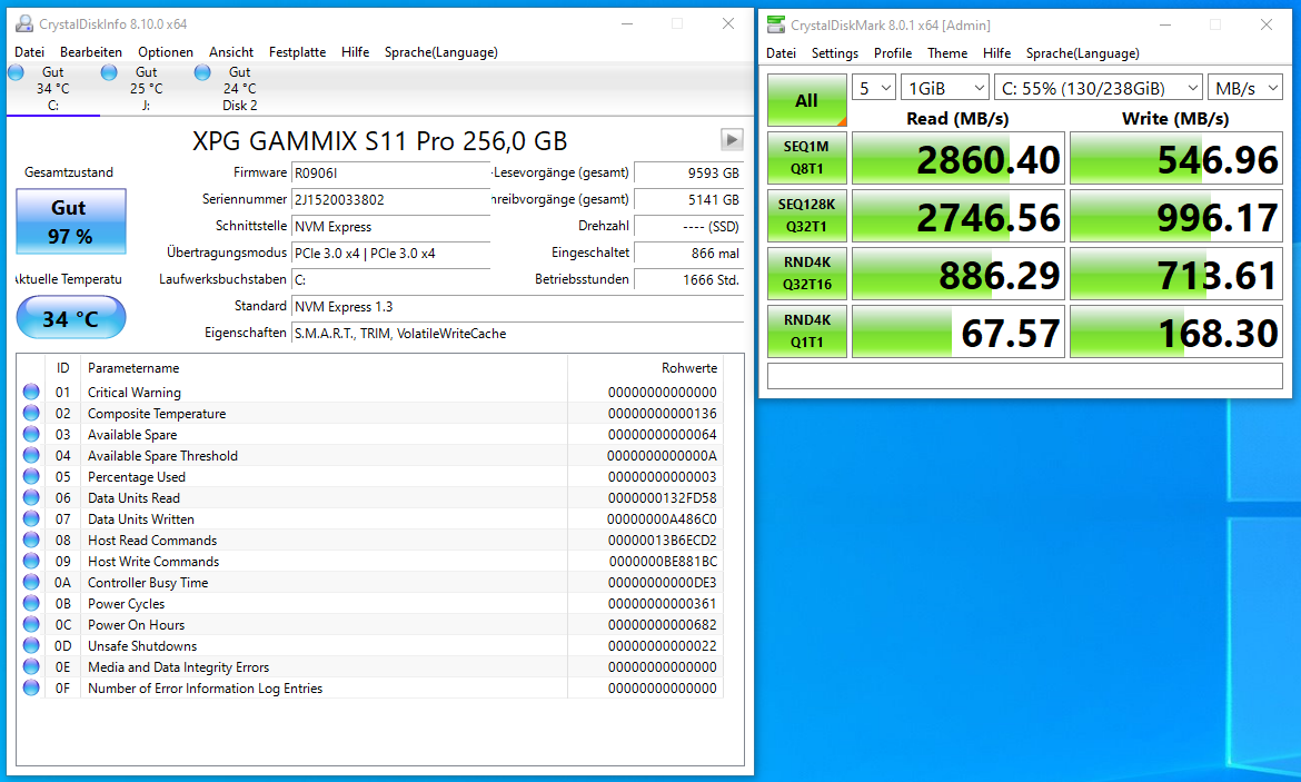

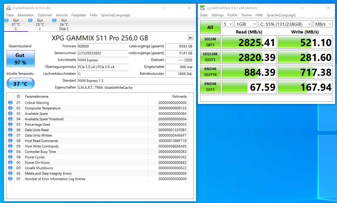

Bei der crucial p1 hast du auch nur den Cache gebencht, nicht die ssd selber.

Verstehe dann nur nicht, weshalb der eine PC annähernd ähnliche Benchmarkergebnisse bei jeder Messung bringt, und warum die anderen PCs das früher auch mal gemacht haben. Auch ohne es beweisen zu können, vermute ich einfach mal, dass MS beim 20H2-Update etwas am NVMe-Treiber verbockt hat. Der bekannte Thunderbolt-Bug muss ja nicht der einzige gewesen sein.

Und bei den 5 Testwiederholungen von CDM, da kanns natürlich eh sein dass zunächst noch in den SLC Cache geschrieben wird und danach nicht mehr.
Da könnte man die Geschwindigkeit eventuell im Taskmanager bisschen beobachten. Vielleicht einfach mal nur 1 oder 2 Wiederholungen einstellen.
