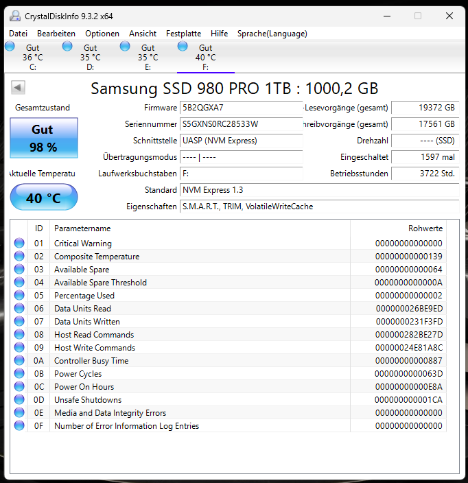

So gerade eben ist der Adapter angekommen. Dort konnte ich sie jetzt problemlos einrichten.
Anbei der Screenshot von Crystal Disk
Ich bau sie jetzt nochmal ein und schau was passiert.
Edit: Die Welt ist misteriös. Anscheind hat Windows ein Problem gehabt.
die Platte wird jetzt tadellos erkannt. Ich mache jetzt noch ein paar Tests.
Danke für den Tipp mit dem Adapter.
Edit2: ne, doch nicht alles gut. Samsung Magician zeigt sie an, aber es kann weder ein Benchmark, noch kann ich den Performancemode einstellen. Es wird angezeigt, kein Laufwerk erkannt.

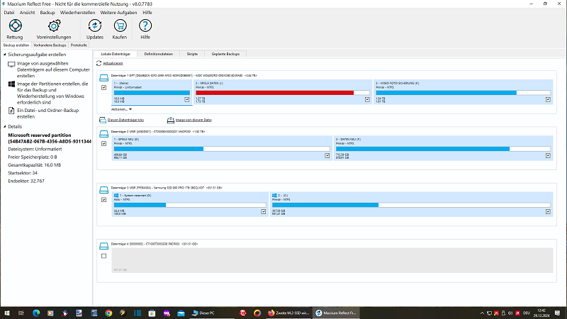

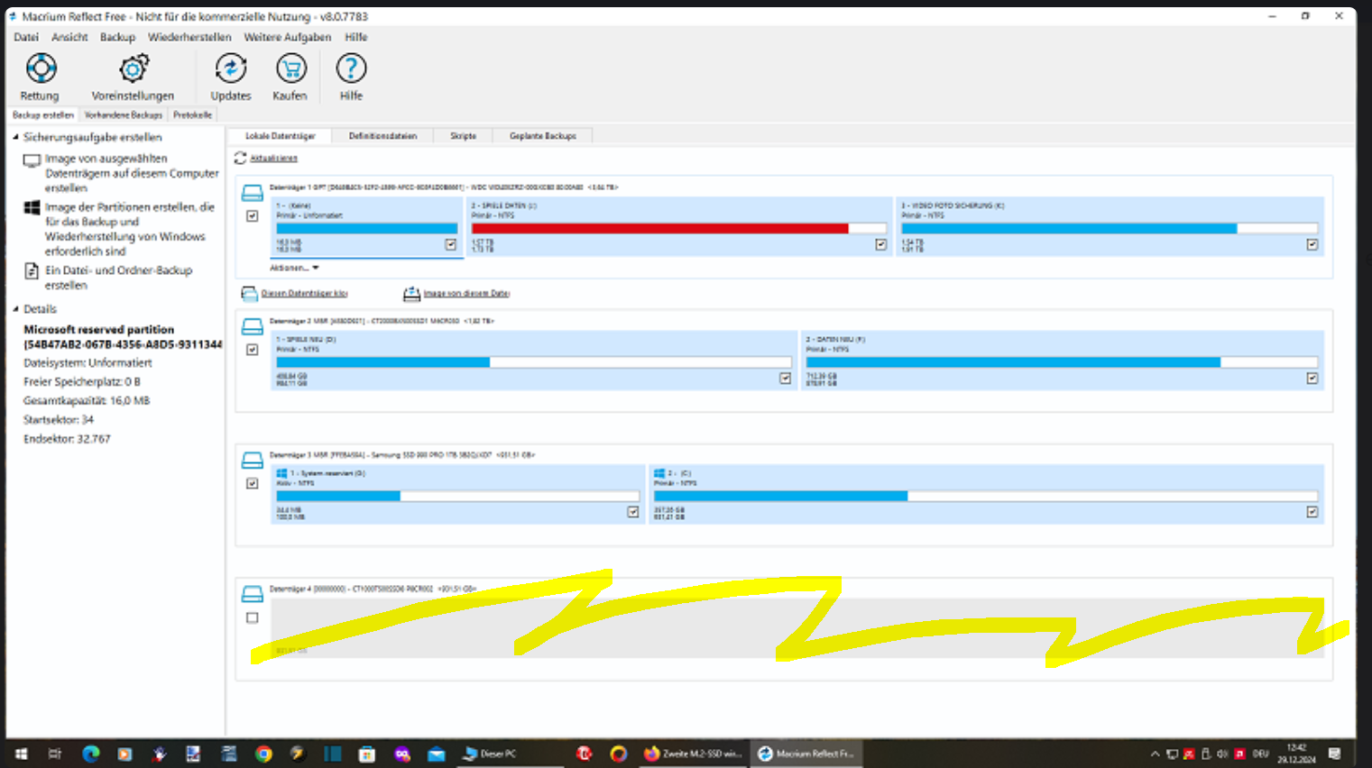

Hab hier auch so ein Problem:
Neue zweite NvMe2 eigebaut, die Erste ist mit dem Betriebssystem belegt.
Die NvMe ist neu, wird im Bios erkannt und auch der Partitionsmanager zeigt die Platte an.
Soweit alles ok, aber:
Ich habe gelesen, dass sie zusätzliche Platte nun eine zu viel ist, was die primären Partitionen angeht.
In meinem Screenshot könnt ihr sehen, dass die Platte angezeigt wird und oben die erste Partition primär unformatiert 16MB aufweist.
Kann ich die einfach löschen?
Ich vermute mal, dass ist noch ein Rest systemreservierte Partition vom klonen.
Was ich jetzt mache, ich klemme eine Festplatte ab, die ich nur als Datengrab benutze, mal schauen, ob dann eine primäre Partition freigegeben wird.
Was haltet ihr von dieser unformatierten 16MB Partition, kann ich die löschen?
Sie wird auch unter Windows, mein PC nicht angezeigt.
Aha, wo hast du das gelesen?
Auf deinem ersten Screenshot seh ich nichts, da der mir zu klein angezeigt wird.
Und nutze mal die Windows Datenträgerverwaltung und mach unten von der Balkensicht ein Screenshot.
Und was hast du jetzt vor?
Soll die als zusätzliche SSD fungieren oder willst du darauf die Partitionen von der alten SSD Clonen?
Reaktionen: cma_i
Servus,
A) das ist für mich unverständlich - was du meinst damit
B) hast du denn einen Link?
Ratlos D.
Einfach in der "Datentrog"-verwaltung eine partition anlegen und Laufwerksbuchstaben festlegen ist keine Option?
