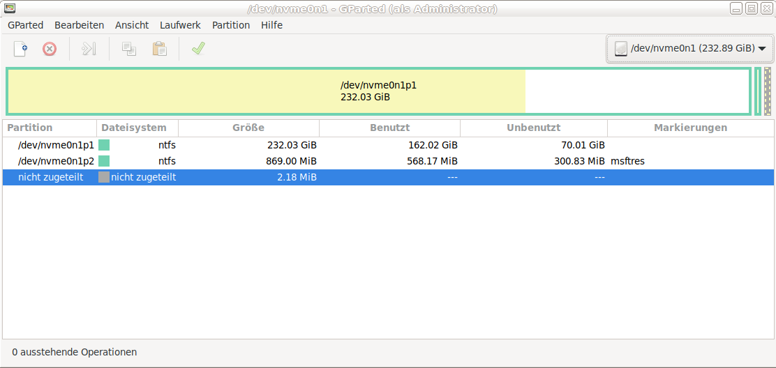

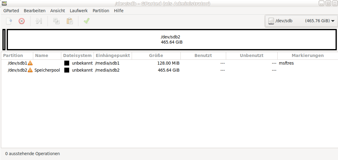

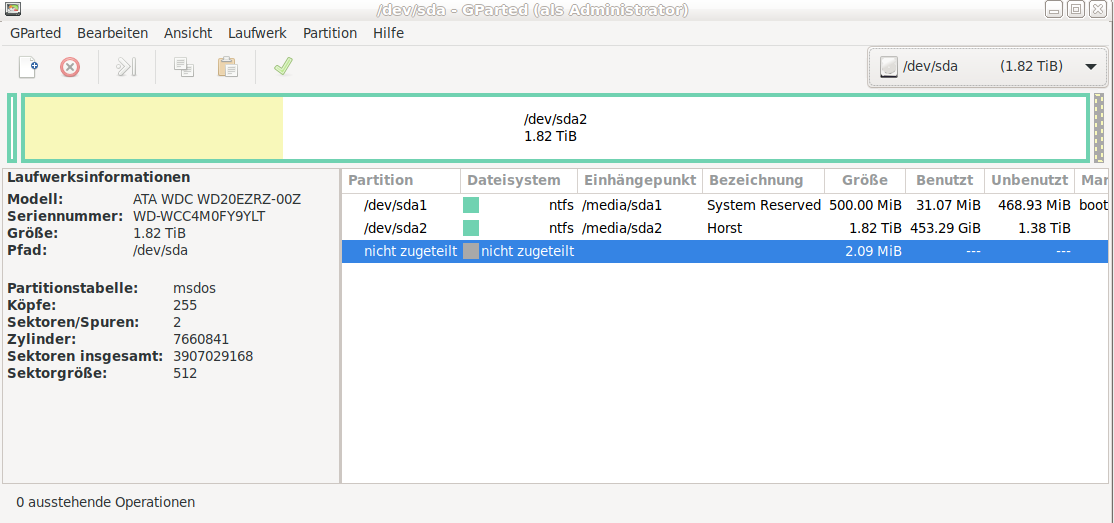

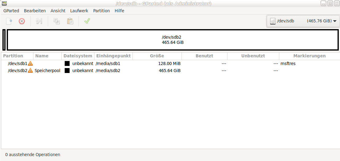

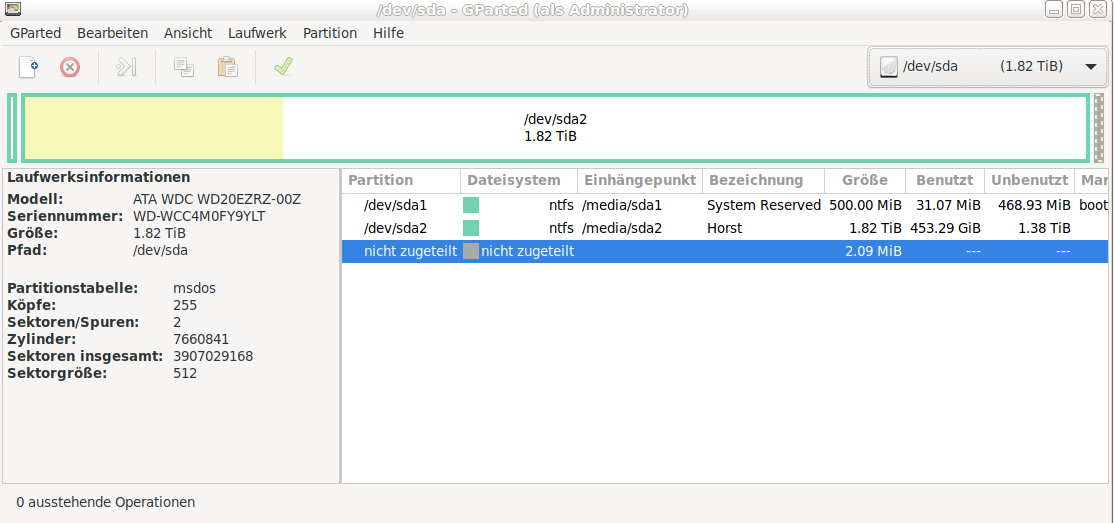

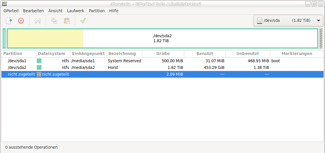

Bild 1 ist die SSD mit Windows-Partition, Bild 2 die HDD und Bild 3 die zweite SSD. Könnte es sein, dass die andere SSD der Übeltäter ist und ein erfolgreiches booten verhindert?
Ja, das ist sie. Die wurde mir 2018 empfohlen.Ja_Ge schrieb:Du bist dir sicher dass die M.2 256 GB hat?
Windows hatte mich gefragt, welchen Namen die HDD haben soll. Und ich war da anscheinend "lustig" drauf.Ja_Ge schrieb:Und liegt es an meinem Handy oder steht da "Horst"?

Die hat zumindest keine EFI Partition.euronymane schrieb:Bild 1 ist die SSD mit Windows-Partition,
Eine Bootpartition hat GParted auf der 2 TB HHD gefunden. Das wäre dein Datenträger, welchen du dann normal im BIOS auswählen musst, um den PC zu booten / starten.
Nun müssen wir wissen, welchen Partitionsstil die WIN SSD und die HDD haben.
Je nachdem, ob MBR oder GPT könntest du eine Reperatur des Bootmenü probieren, nur mit der WIN SSD im PC aktiv.
Hast du wichtige Daten? Könntest du jetzt mit dem Linux kopieren / sichern.

Was war denn auf der 2ten SSD? Da schreibt ja Gparted etwas mit Speicherpool. Hattest du unter Windows etwas im Speicherpool gemacht?
- Okt. 2023
- 15
Auf der zweiten SSD waren nur Spiele von Steam. Ich habe nichts bewusst mit Speicherpool oder dergleichen gemacht.motorazrv3 schrieb:Was war denn auf der 2ten SSD?

euronymane schrieb:Wie bekomme ich den Partitionsstil raus?
Auswahl des Laufwerks sollte das mit den Pfeilen oben rechts sein.
Wenn die WIN SSD tatsächlich MBR sein sollte, du ja eine Sicherung hast, dann macht eine Windowsneuinstallation am meisten Sinn.
Dann aber alle anderen Laufwerke abklemmen, das UEFI auf UEFI-Boot stellen und dann Windows sauber neu im UEFI-Modus auf den PC knallen.

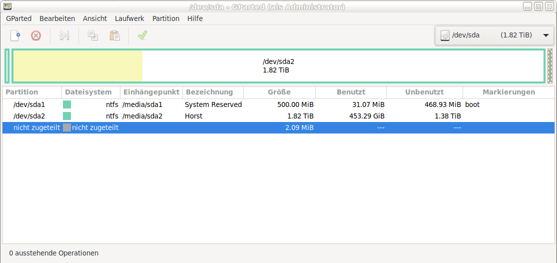

- Okt. 2023
- 15

Da steht es doch! MS-DOS, also MBR.
Ansonsten würde dort GPT stehen.
Also ich würde Windows neu installieren, siehe meine Ausführungen #33.
