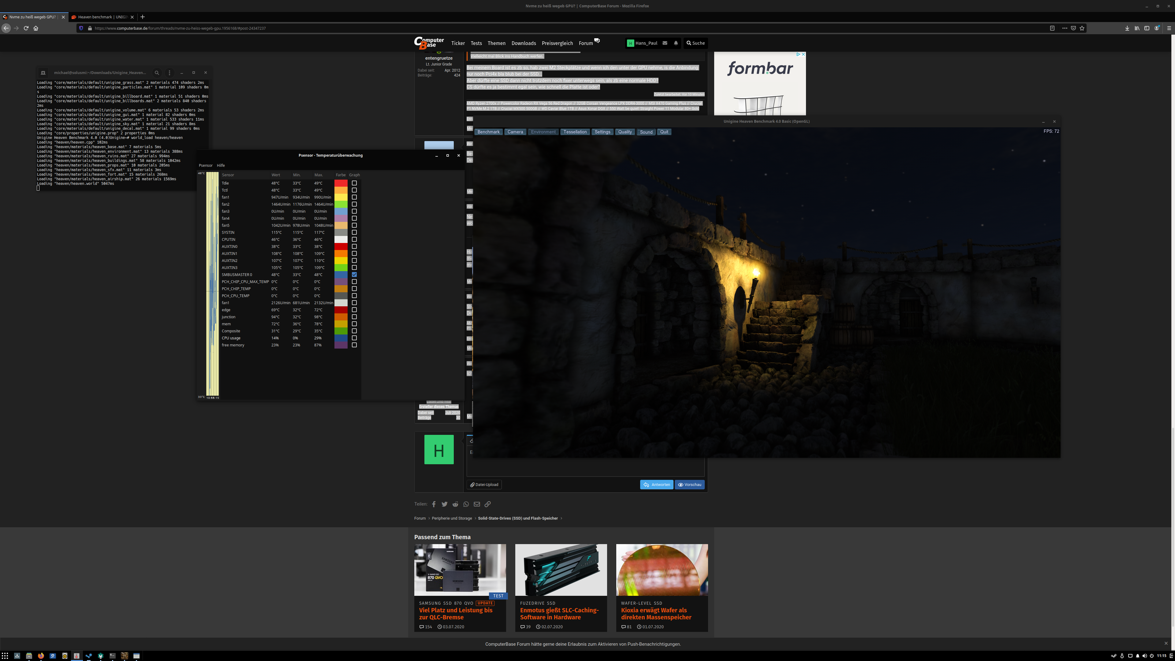

Ne also alle temps in ordnung.. auch der Heaven benchmark sieht nicht flüssig aus trotz FPS jenseits der 60..das war alles vor der NVME nicht der Fall! Das OS ist jetzt komplett clean und up2date! Daran kann es auch nicht liegen....
