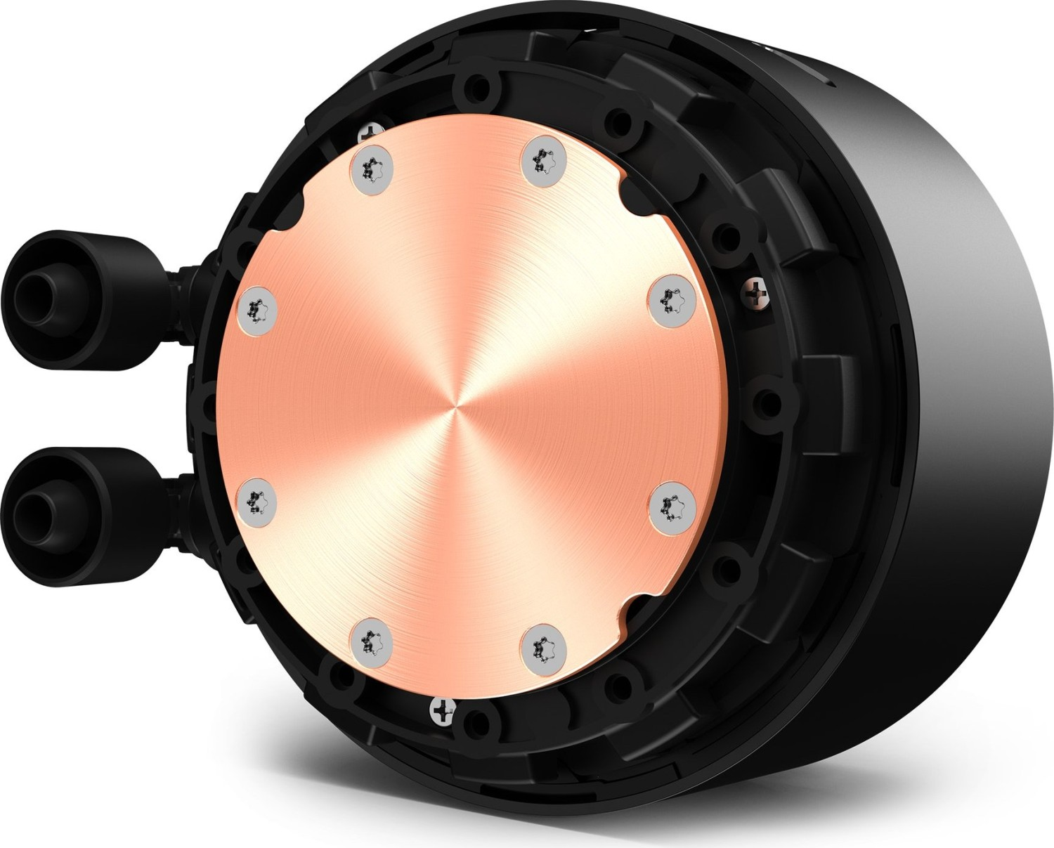

Ein Produkt-Bild auf geizhals hat mich so glauben lassen:
Dann ist mein Vorhaben wohl doch nicht möglich und ich muss auf eine Display Lösung umsteigen.
