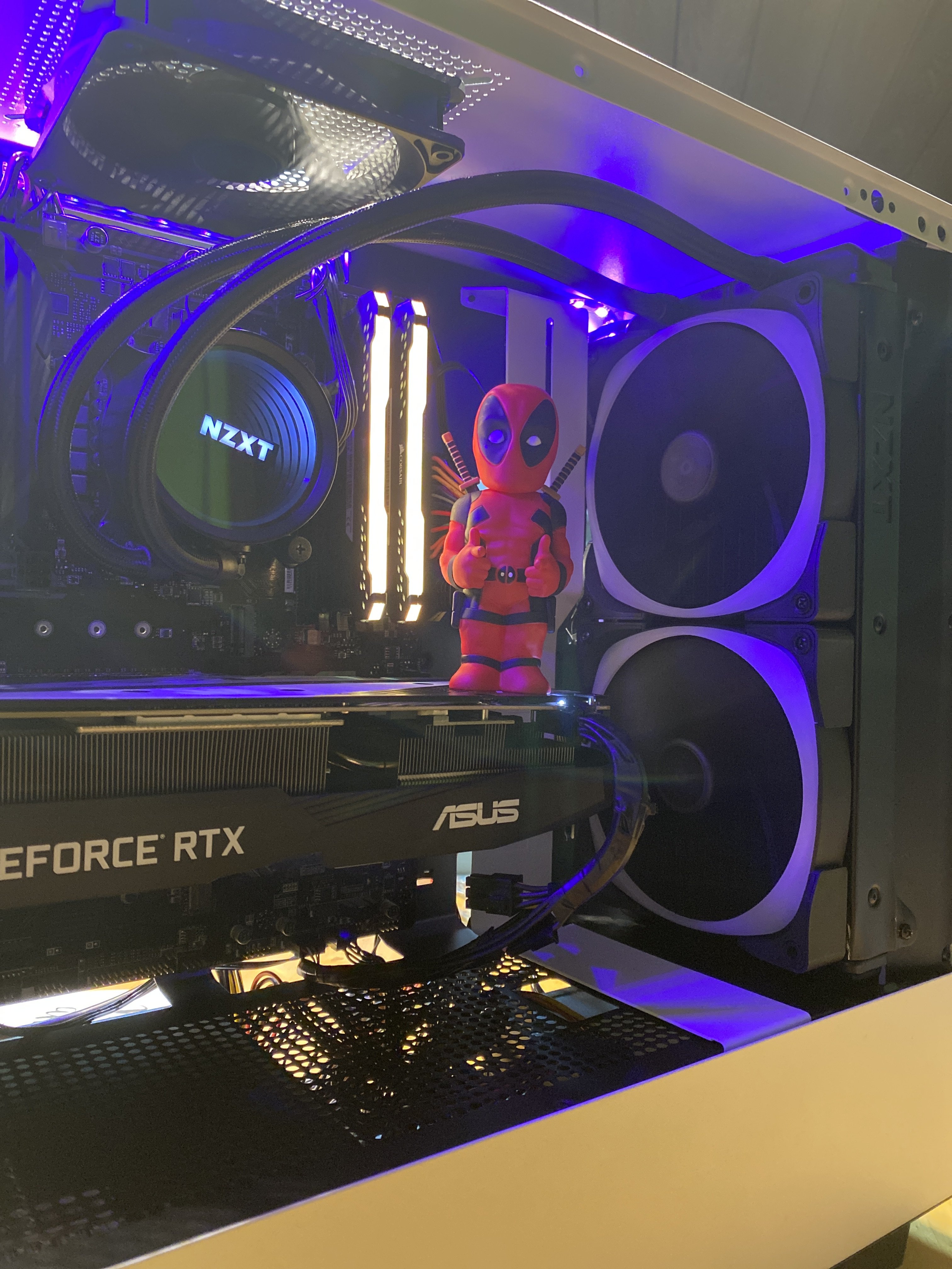

Jemand eine Idee wieso meine NZXT KRAKEN X63 RGB AIO WAKÜ Lüfter nicht Leuchten, sich aber drehen ?
LG
Angesteckt Mit Y-Kabel auf PUMP-FAN1
Die zwei Lüfter verbinden RGB und an der X63 Kraken am RGB Anschluss Anschließen und mit der NZXT CAM Software Steuern.
Welches Gehäuse hast das NZXT 510 oder das NZXT 510i?
Insttallationshinweise laut Handbuch beachtet? Dort sollte es erklärt sein.
Reaktionen: minimii
https://www.datocms-assets.com/34299/1629241783-kraken-x-rgbdigital-manualgerman.pdf
ab Seite 24.
und in welche Richtung bläst der hintere Lüfter ?
ganz "gewöhnlich" ist der Airflow wie folgt:
vorne/unten Frischluft rein
oben/hinten Warmluft raus
Natürlich will man die RGB Lüfter sehen - klar.
Jetzt pusten die aber raus. Kann der Radi nicht in den Deckel ? - wäre auch für Luft die sich in der AiO ansammeln könnte am besten. So kommt garantiert nichts in die Pumpe.
Also neben der Optik ist auch der Airflow wichtig.
Je nachdem was für eine Karte du da drin hast umso mehr.
Wenn ALLE Lüfter rauspusten kann es dir passieren das der Rechner über JEDE Ritze Staub anzieht.
Also auch I/O-Shield hinten usw.
Normal sind ja auch für den "üblichen" Airflow Staubfilter an bestimmten Stellen im Gehäuse verteilt.
Reaktionen: _Jen_, minimii und v3locite

@yRevvulatioN
Bitte die Lüfter der AiO so drehen, dass Sie die Luft den Radi ansaugen ins innere.
Reaktionen: minimii und v3locite
