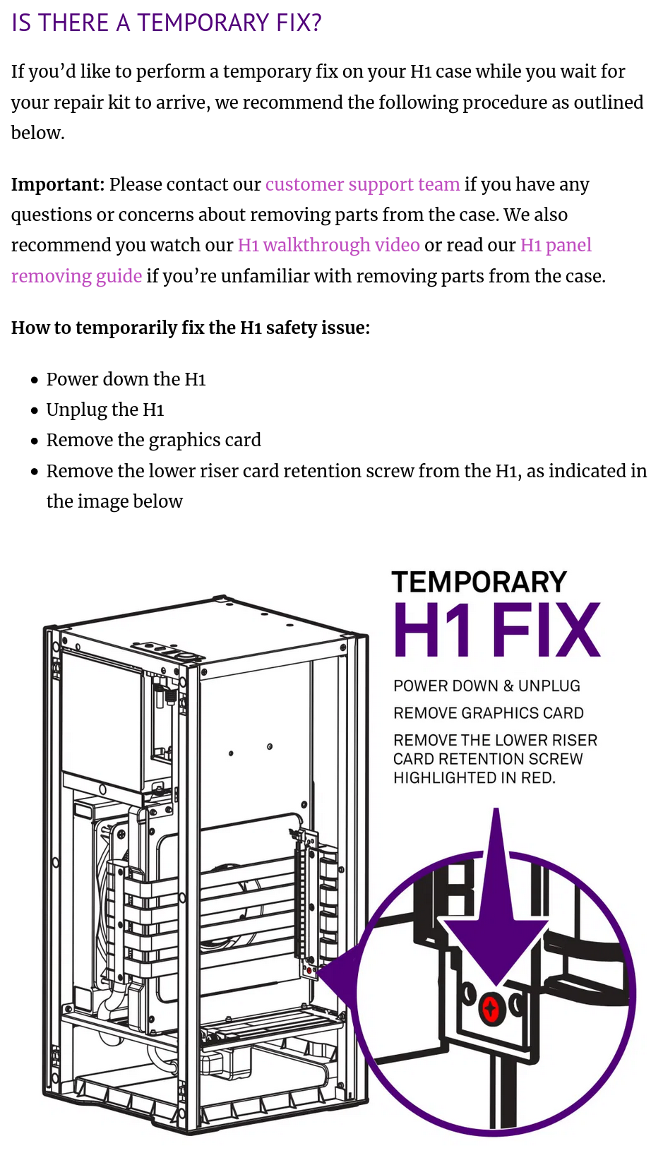

Der "temporary fix" von NZXT sieht oder sah (beim ersten Lösungsversuch) so aus:
Die Karte wird durch den Einbau kopfüber auf den Slotblechen mit 2 Schrauben, der oberen Schraube an der PCIe-Riserhalterung sowie von einem oder zwei Stromkabel(n), die vom NT kommen und stramm, weil kurz) sitzen, gut gehalten.
