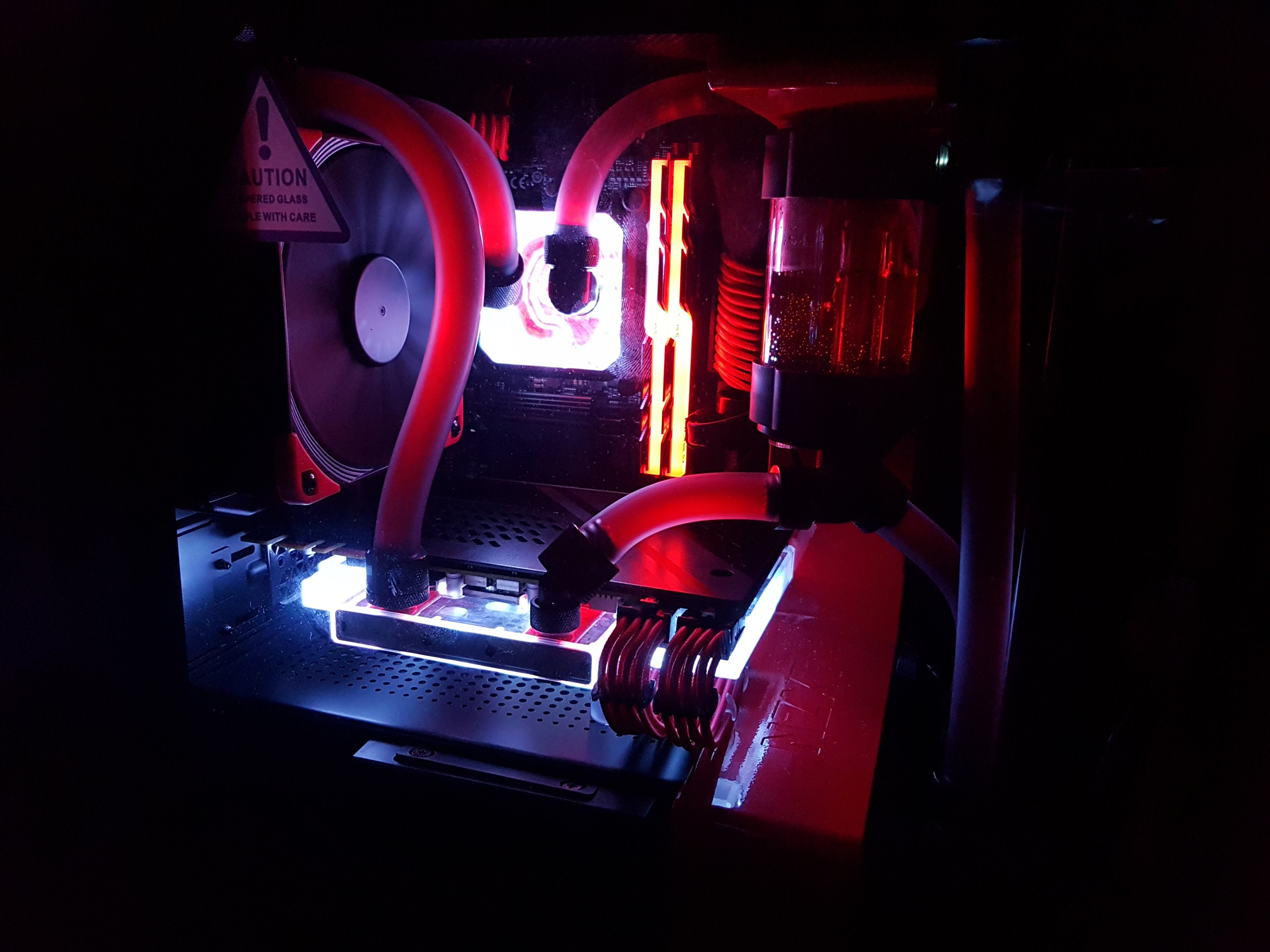

Ich betreibe in dem H200 eine 1080Ti auf Wasser und einen 3900X mit normalem Lüfter.
Die Kombination finde ich eigentlich ziemlich sinnvoll, da der CPU Kühler genug Frsichluft durch die Lüfter bekommt und die GPU durch den Radiator entlastet wird.
Also empfehlen würde ich entweder diese Lösung, oder komplette Wasserkühlung mit mindestens 280er Radiator, besser aber auch noch 2 120er zusätzlich.
Das Gehäuse ist eigentlich auf Wasserkühlung ausgelegt und hat auch extra Platz für Ausgleichsbehälter (wie man das auf den meisten Bildern auch sieht). Das Gehäuse komplett mit normalen Lüftern zu nutzen ist nicht wirklich ideal, vor allem bei der GPU. Durch Wasserkühlung hat man auch kein Problem mit 2,5 oder 3 Slot GPUs, da die nach Umbau in 1-2 Slot passen :)

Die Lüfter vorne Push auf den Dual Radi und oben/hinten zwei die rausblasen.Gehäuselüfter hab ich ersetzt und Lüfterkurve mit NZXT Software der GPU Temp angepasst.Ein 240er+120er Radi sind halt knapp für 1080ti inkl Cpu aber die Hitzetage sind ja jetzt vorbei 🥵

Hab die MSI 1080ti Gaming x mit montiertem EKWB EK-FC1080 GTX Ti TF6 gebraucht gekauft letzten Winter,davor hatte ich eine Zotac 980AMP drin luftgekühlt.Ist einfach zu wenig Platz für diese dicken Luftkühler vermutlich wäre eine Founders Edition oder ähnliche Blowerkühlung besser bei diesem Gehäuse für den Airflow.
Wasserblöcke für 2070 hab ich noch nicht viele gesehen gibt von EKWB für Asus Strix und von Corsair für FE.

Ach, hab jetzt gerade die Kraken X62 drinnen und denke halt nach, ich vermute eine Pumpe würde nicht reinpassen, wie ich das am Besten lösen könnte. Kannste mir, wenn du irgendwann mal Zeit hast, ein Bild des Inneren senden?
Kann ich machen,muss sowieso demnächst mal Wasser wechseln und reinigen
