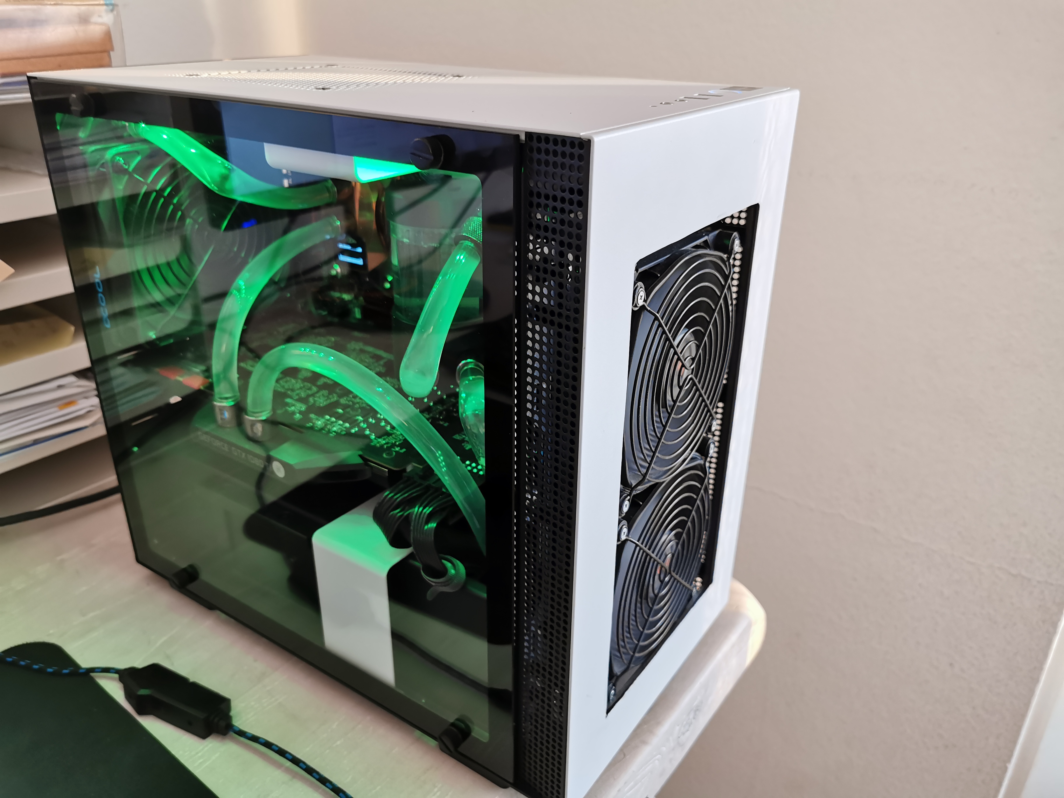

ElHanzo schrieb:Hab beim H200i vorne ein 240er Radi und hinten einen 120er. Fullcover 1080ti mit einem Ryzen 2700 im Kreislauf.
Damit ordentlich Frischluft reinkommt hab ich den Deckel vorne gedremelt da die Temps grottig waren nur mit den Seitenschlitzen.War ein ziemliches Geraffel da alles vernünftig reinzubringen. Schlauchradien,Pumpe im Boden u.s.w. Full Custom Loop ist bei dem Teil eher was für Mac Gyver / A-Team Typen mit ausreichend Zeit und Nerven
