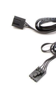

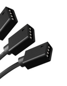

Witzig. Das habe ich natürlich schon ausprobiert. Die neuen Corsair Lüfter haben diese beiden Anschlüsse:
823206
Die Y-Kabel hingegen haben alle diese Anschlüsse:
823207
Der Stecker vom Y-Kabel passt also nicht in den RGB-Hub des Gehäuses.
xPrimatic schrieb:
Witzig. Das habe ich natürlich schon ausprobiert. Die neuen Corsair Lüfter haben diese beiden Anschlüsse: Anhang anzeigen 823206
Sorry wollte gar nicht so toxisch rüber kommen... Das klang wieder nach dieser 0815 "hauptsache langen Post schreiben aber nichtmal selbst gesucht haben" Mentalität.
In diesem fall hab ich mich aber geirrt und du hättest das Problem der unterschiedlichen Stecker vielleicht mehr Hervorheben können oder ich genauer lesen können. Sorry dafür
Wie schon erwähnt für corsair rgb brauchst du corsair zubehör 😂

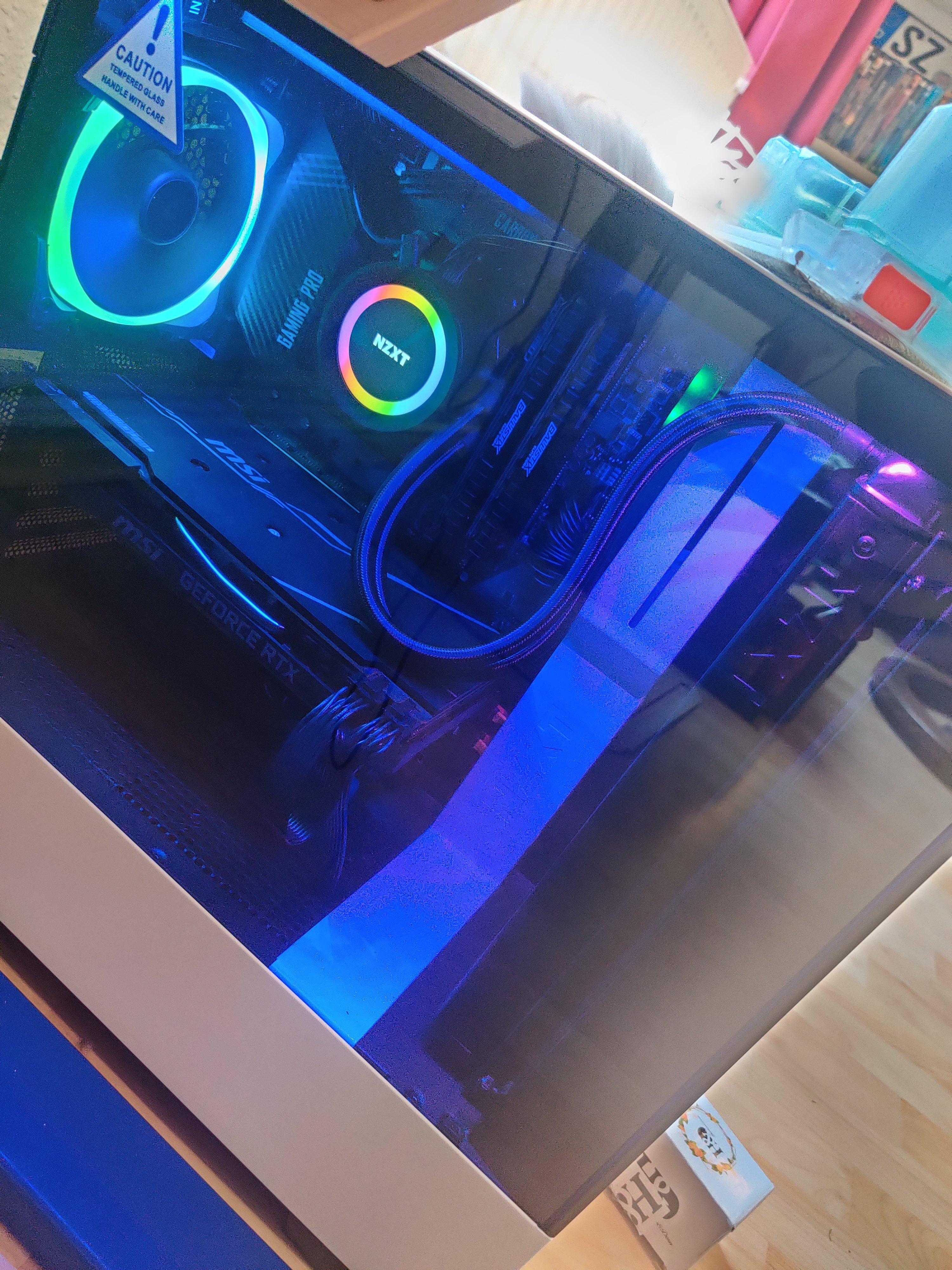

Ich habe den radiator an die schon verbaut RGB Lüfter des Case der Front verbaut. Und die Lüfter so angeschlossen gelassen wie sie waren. Aber mit dem mitgelieferten Gabel komme ich, egal wie ich die Lüfter drehe und wende, nicht nach hinten
Mein altes Gehäuse war ein Sekira 100R, Tiefe 420mm. Das H510 Elite fällt in dieselbe Klasse und ist mit 428mm nur minimal tiefer.
Das müsste eigentlich passen, wenn du den oberen Lüfter der AIO in der Front quasi als Ausgangspunkt nimmst. Da verbleiben nach Adamriese noch 70 mm um ggfs. noch etwas Wegstrecke "ums Eck" mitzunehmen.
Also der obere Lüfter der AIO war mit dem hinteren Lüfter verbunden (der hintere dann mit dem im Gehäusedeckel und der dann mit der AIO)
Habe ich auch probiert, allerdings geht das Hub oben rein in der Mitte sind sie zusammen geklemmt und unten geht es raus. Das kabel was die beiden verbindet ist höchstens 5 cm lang. Wenn ich das jetzt tausche will bräuchte ich ein viel längeres Kabel. Und wenn ich sie ein Mal drehe das der Ausgang links ist passt es vom Verbinder Habel auch nicht. Klar dann könnte das lange rauchen um obenrum nach hinten zu kommen, ist aber auch knapp.
Und die Verkabelung nach links zu legen Stelle ich mir auch doof vor, viel Platz ist da ja nicht zwischen den Lüftern
Also so wäre es verkabelt wenn ich den oberen als Ausgang nutze und da ist das Kabel zu kurz was die beiden verbindet D:

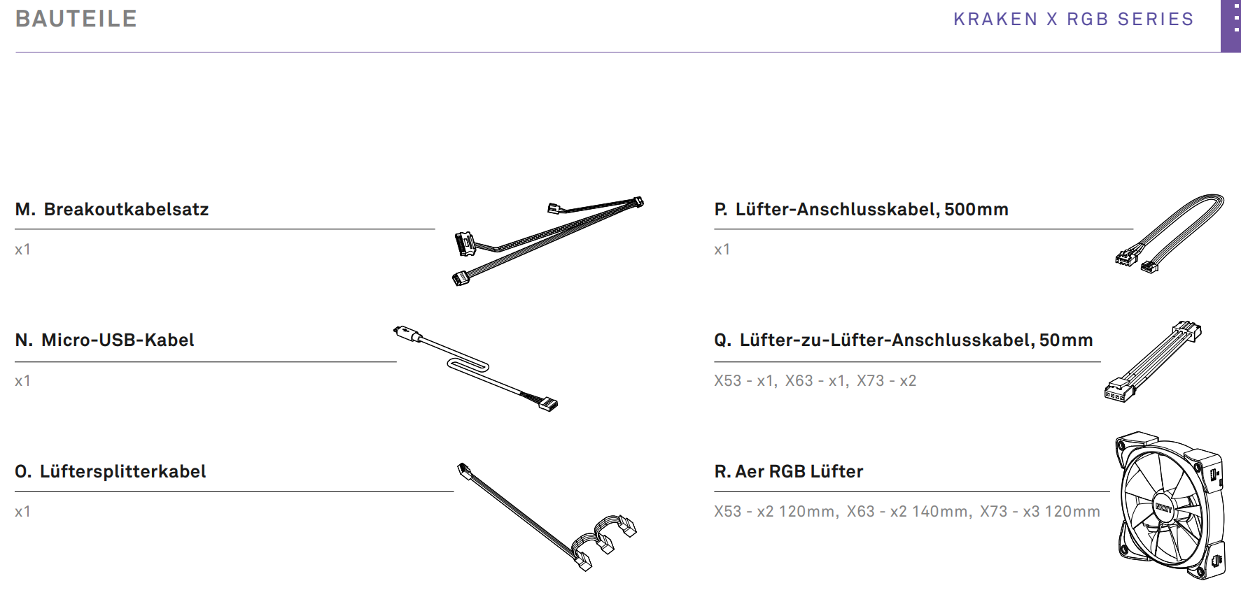

Also. Bei den RGB Kraken sind zwei RGB-Kabel dabei. Einmal (50mm) das kurze, womit du beide Lüfter verbindest (vom IN am unteren in OUT am oberen).
Dann das lange (500mm) womit du aus dem oberen IN- zum nächsten Lüfter zum Beispiel im Heck in dessen OUT gehst.
Wenn man die Aer 2 RGB einzeln kauft, ist nur das lange Anschlusskabel dabei.

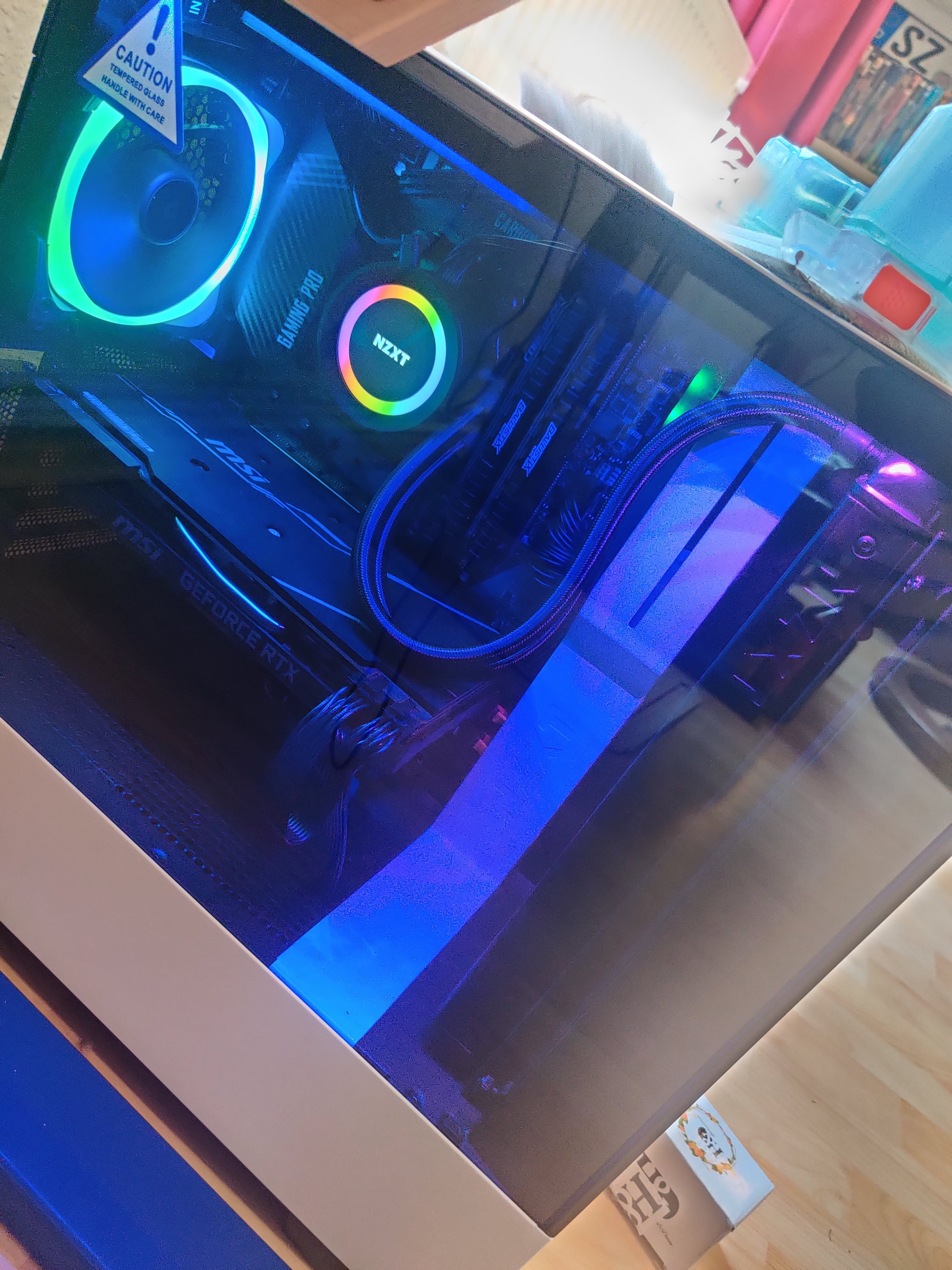

Also. Wie viele Aer RGB Lüfter hast du im Case?
Gehen wir mal vom einfachsten aus, du hast nur die AIO-Lüfter. Dann klappt das ganz einfach:
  • du verbindest den unteren (IN-Anschluss) und den oberen Lüfter (OUT-Anschluss) mit dem kurzen Lüfter-zu-Lüfter-Anschlusskabel.
  • vom oberen Lüfter (IN-Anschluss) geht das längere Kabel dann zum Breakoutkabelsatz der Kraken oder wahlweise zum Controller im Gehäuse
So wie ich das auf dem einen Bild sehe, hast du oben und hinten dann noch einmal zwei Lüfter. Zu diesen Lüftern sollte es zwei lange Lüfter-zu-Lüfter-Kabel geben.
Dann würde ich das so handhaben, wenn ich alle Lüfter auf einem Kanal haben möchte:
  • du verbindest weiterhin den unteren (IN-Anschluss) und den oberen Lüfter (OUT-Anschluss) der AIO mit dem kurzen Lüfter-zu-Lüfter-Anschlusskabel
  • dann verbindest du den oberen Lüfter der AIO (IN-Anschluss) mit einem langen Lüfter-zu-Lüfter-Anschlusskabel mit dem oberen Gehäuselüfter (OUT-Anschluss)
  • vom oberen Gehäuselüfter (IN-Anschluss) gehst du mit einem weiteren langen Lüfter-zu-Lüfter-Kabel an den hinteren Gehäuselüfter (OUT-Anschluss)
  • vom hinteren Gehäuselüfter (IN-Anschluss) gehst du jetzt entweder an den Gehäuse-Controller oder an das Breakout-Kabel der Kraken

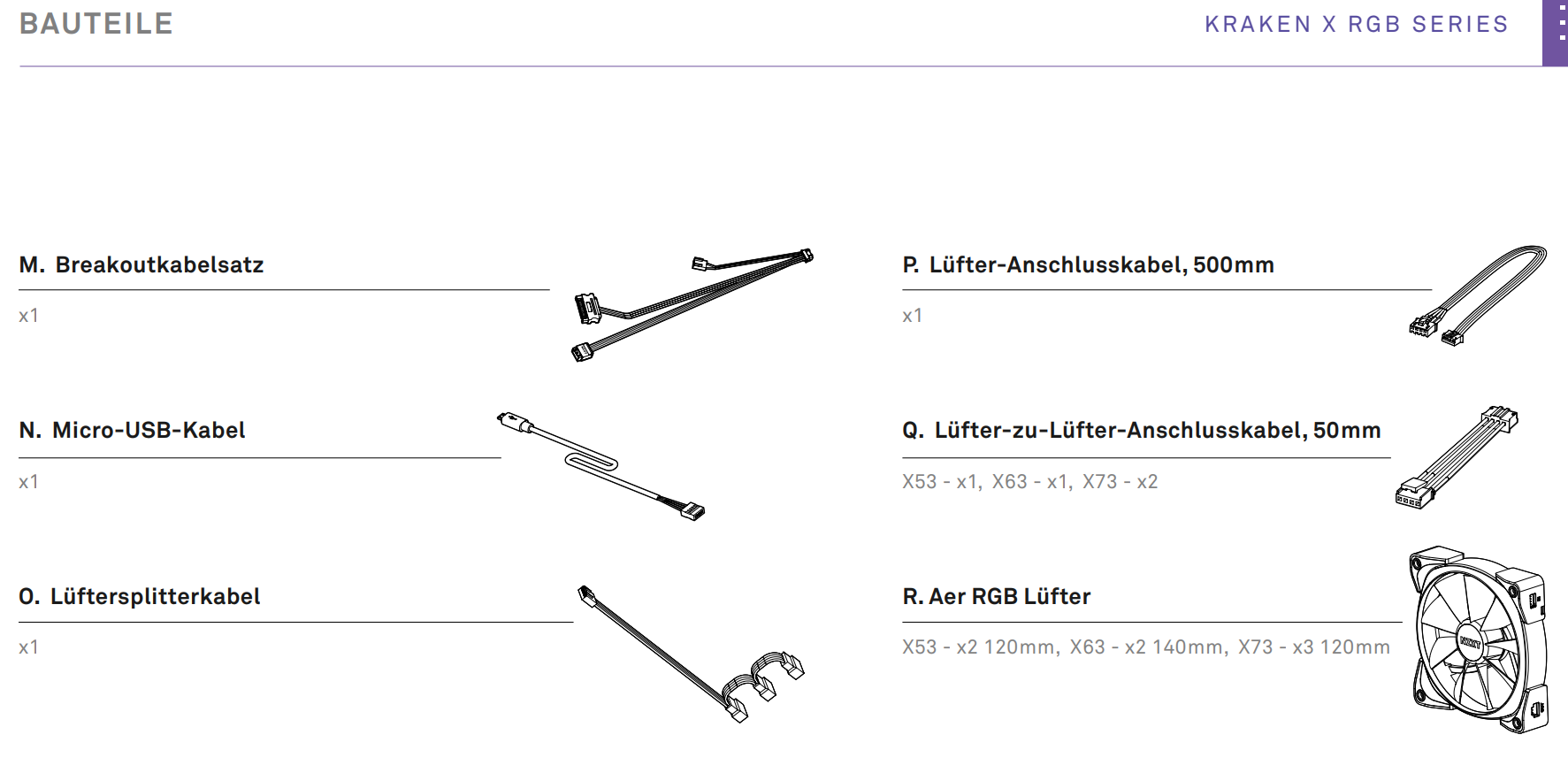

Also ich habe das
-H510 Elite wo ja forne zwei RGB Lüfter drinnen sind
  • logischerweise Dan die Kraken ohne RGB Lüfter wäre ja rausgeworfen es Geld.
  • hinten einen RGB Lüfter zu gekauft
  • oben der im Case dabei war, also nicht RGB
Bei dem einzelnen Lüftern war das Kabel bei was nicht bis vorne unten passt
Die Lüftern vom Case sind mit einem extrem kurzen Out/in Kabel verbunden so daß ich es nicht drehen könnte
Und meine Kraken hat nur ein USB Kabel und einen Kabel Baum mit einem Out Zubehör kabel, da wo jetzt der hintere dran ist.
Ich wahrscheinlich am leichtesten einfach oben noch einen RGB Lüfter einzubauen damit die Kabellänge reicht und ich alle in Reihe schalten kann ?
Weil ich gehe von aus, dass wenn man das Kabel einzeln in länger bekommt es fast so viel wie ein 140 RGB Lüfter liegt ( ungefähr 30 Euro )

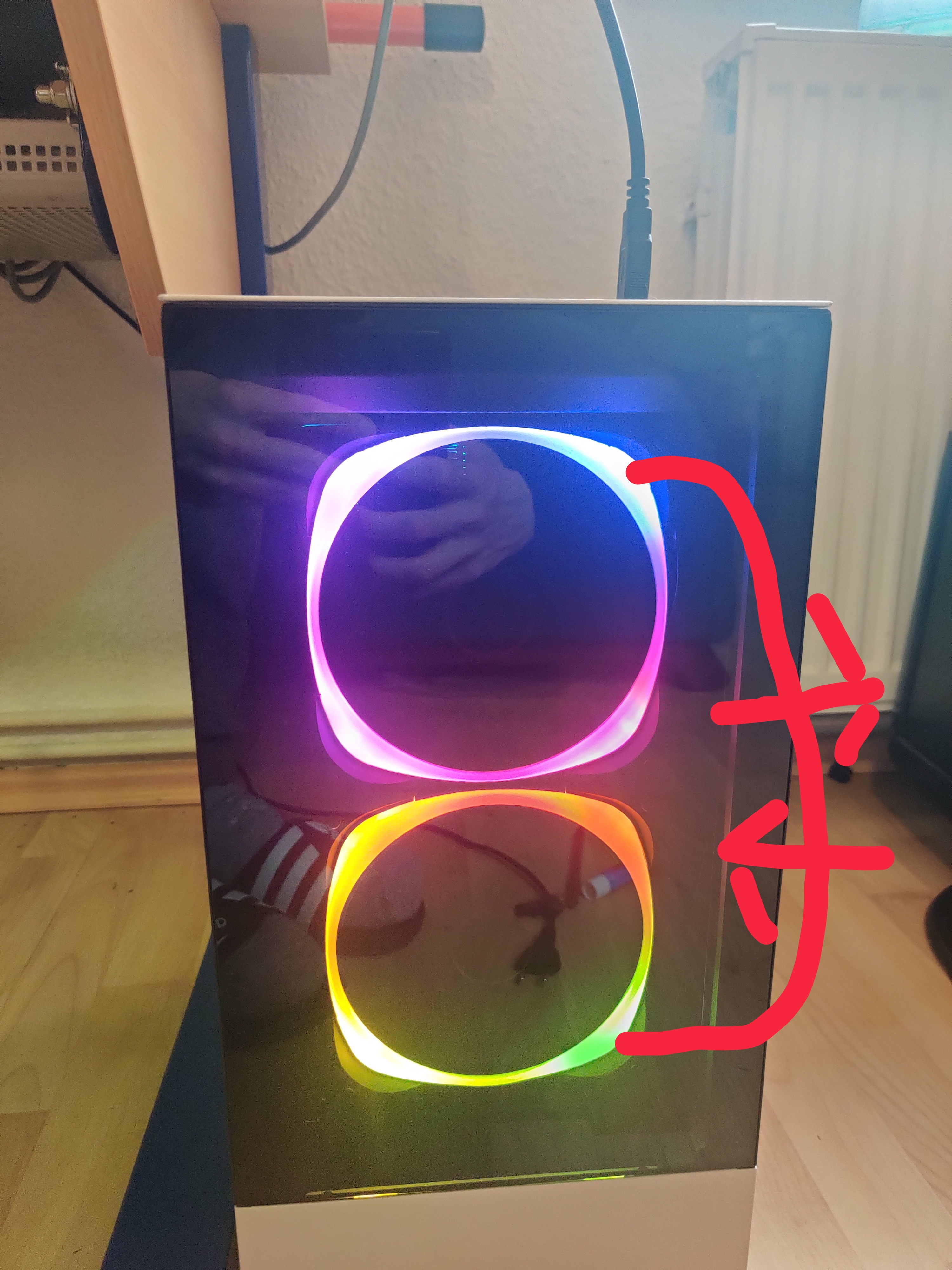

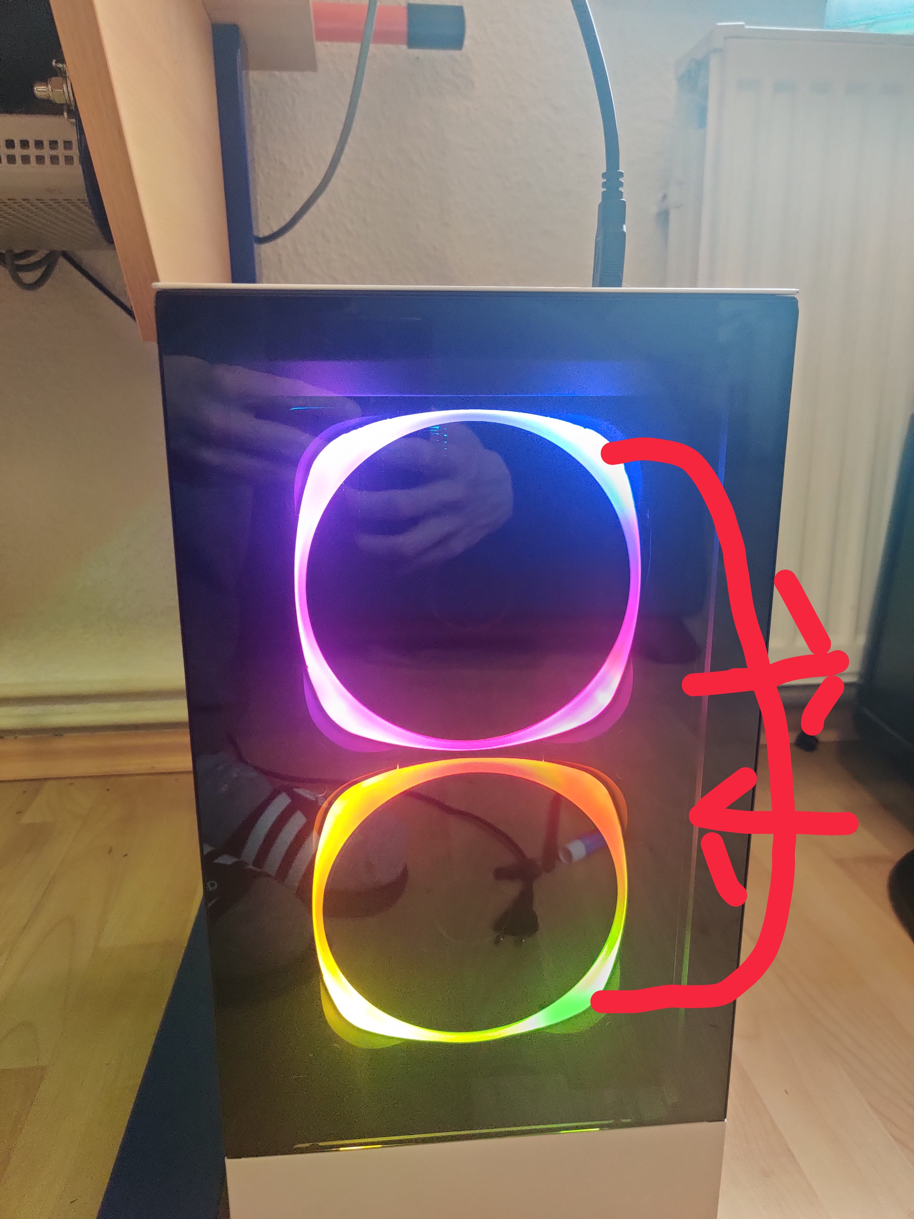

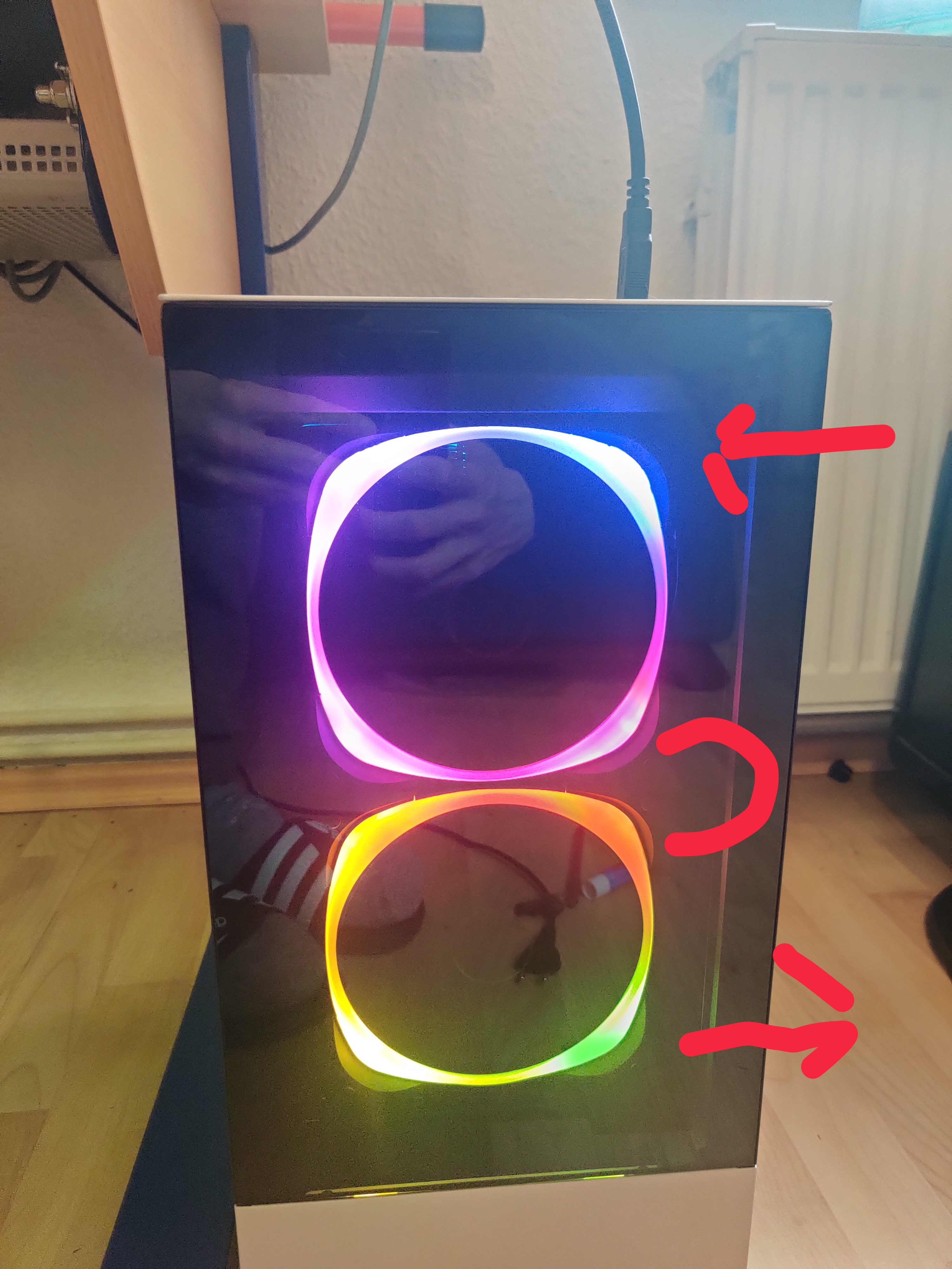

Ah okay. Macht natürlich Sinn, wenn du die zwei 140er Lüfter schon in RGB hattest.
Das heißt aktuell sind quasi die zwei vorderen Lüfter verbunden und der untere vordere Lüfter vermutlich mit dem Smart Device 2 des Gehäuse?
Sprich:
  • Oben IN geht in Unten OUT.
  • Unten OUT geht in das Smart Device 2
Gut. Vom unteren vorderen Lüfter zum hinteren Gehäuselüfter zu kommen ist mit 50 Zentimeter tatsächlich eher... schwierig. Das Gehäuse ist 46 Zentimeter hoch und 42,8 Zentimeter lang. Das wäre eine Strecke von 62 Zentimeter.
Aber mich wundert das irgendwie, weil bei mir IN immer Oben ist am Lüfter und OUT unten...
